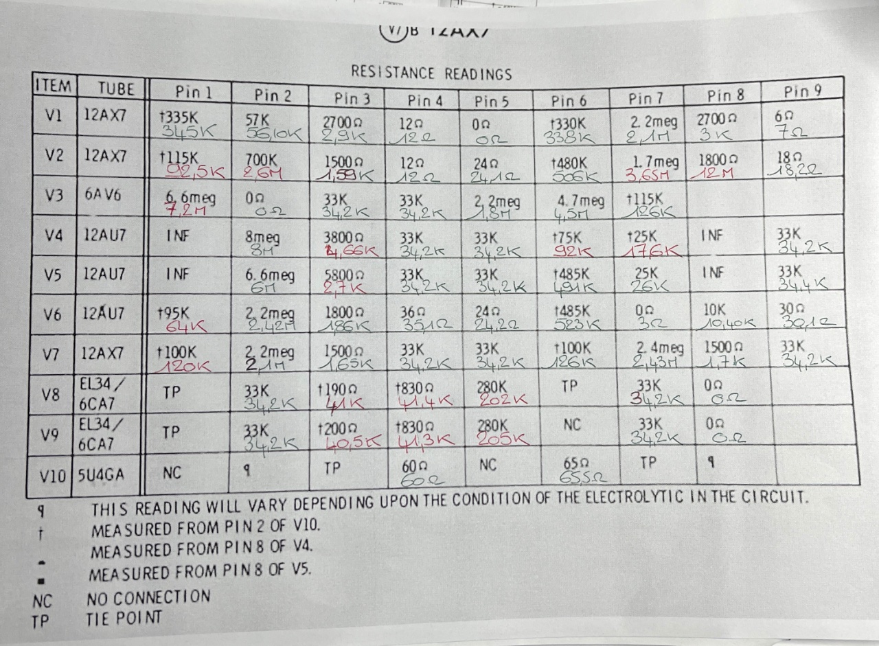

Je reviens avec quelques relevés de résistances aux bornes des tubes, si ça peut aider.
J’ai noté en rouge celles qui me paraissent hors tolérance.
