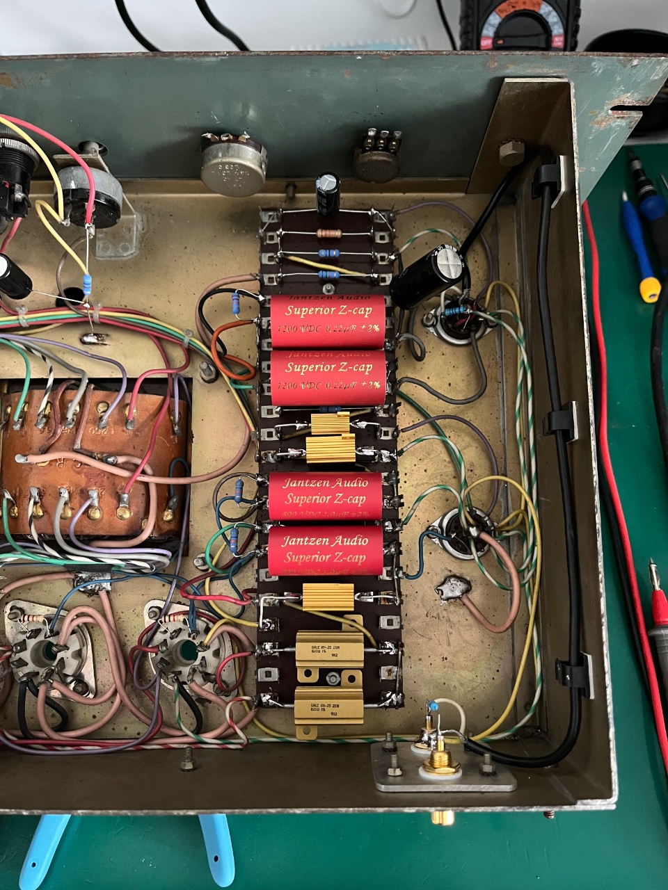

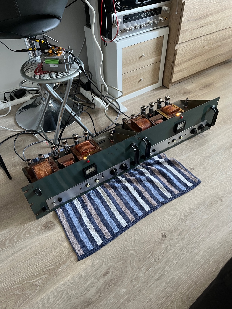

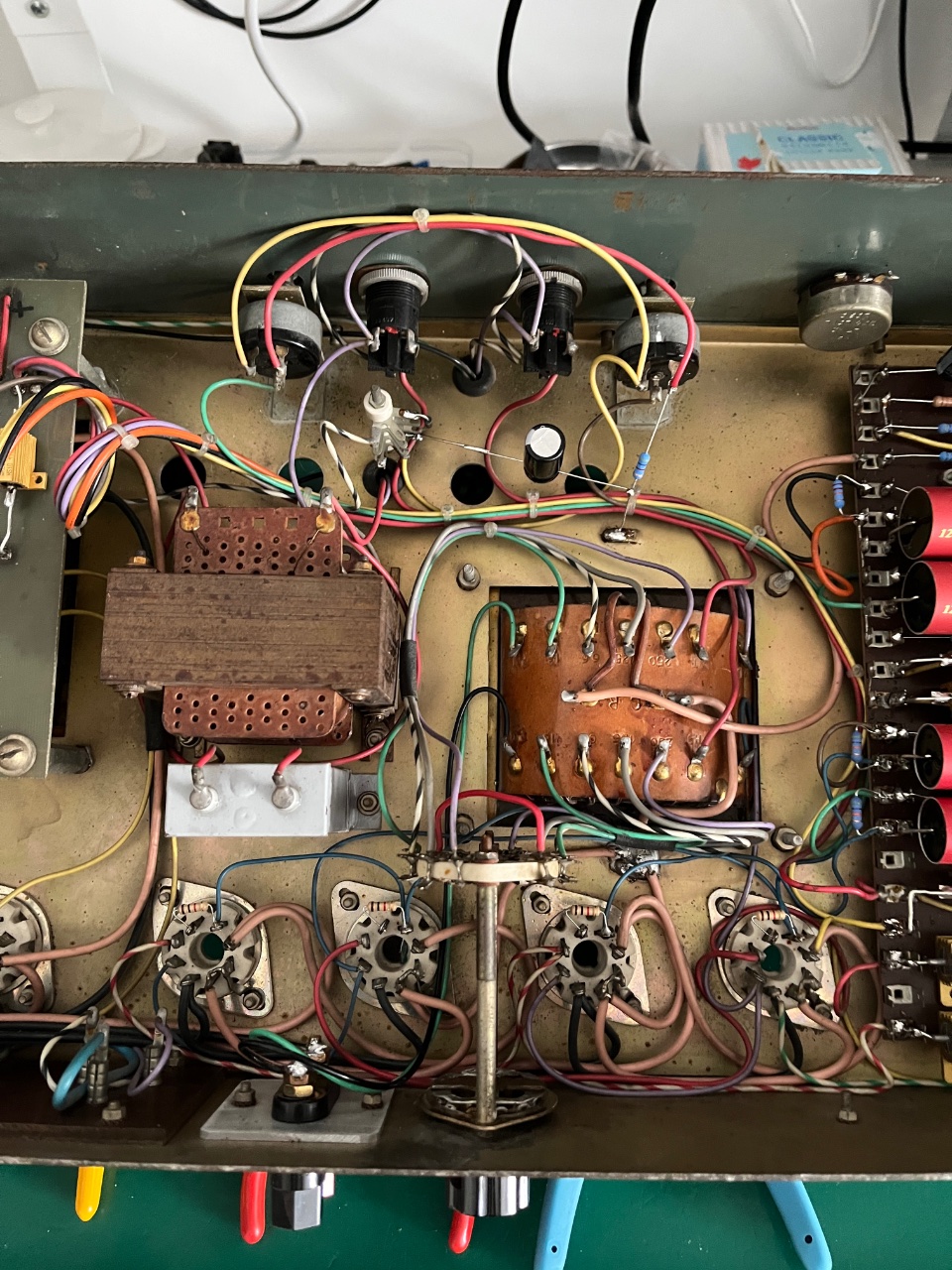

Voici ma rénovation grâce au précieux conseils de mon ami Pedro.
J’ai remis en état 4 blocs comme ceux-ci :
Au niveaux condensateurs, c’est que du très bon.

Belle restoration, Thierry ! ;)
