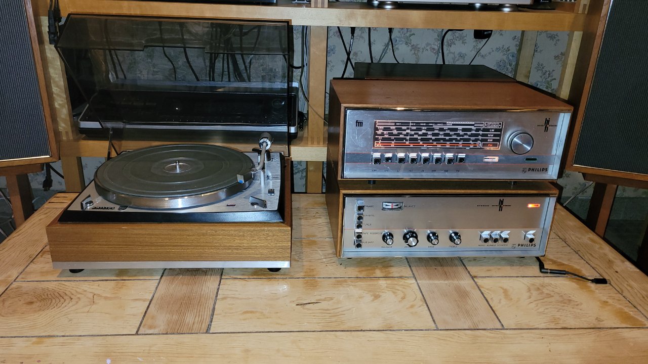

Le 919 a été recappé comme dit plus haut.
Pour le moment je l'écoute avec des beovox M75. Un vrai plaisir!!! Je n'ai utilisé pour le moment que la partie phono.
Gainsbourg, Louis Armstrong et Ella Fitzerald, Coltrane, Gonzales et ses compositions piano/cordes avec l'album "chambers".
On est d'abord frappé par le son bien chaleureux, mais aussi l'écoute détaillée qu'il sait procurer, la belle scène sonore qu'il propose.
Pas de Loudness, pas besoin de toucher au correcteur, l'équilibre est bon d'office....je suis vraiment surpris en bien par le résultat atteint après cette remise à niveau !!! :)

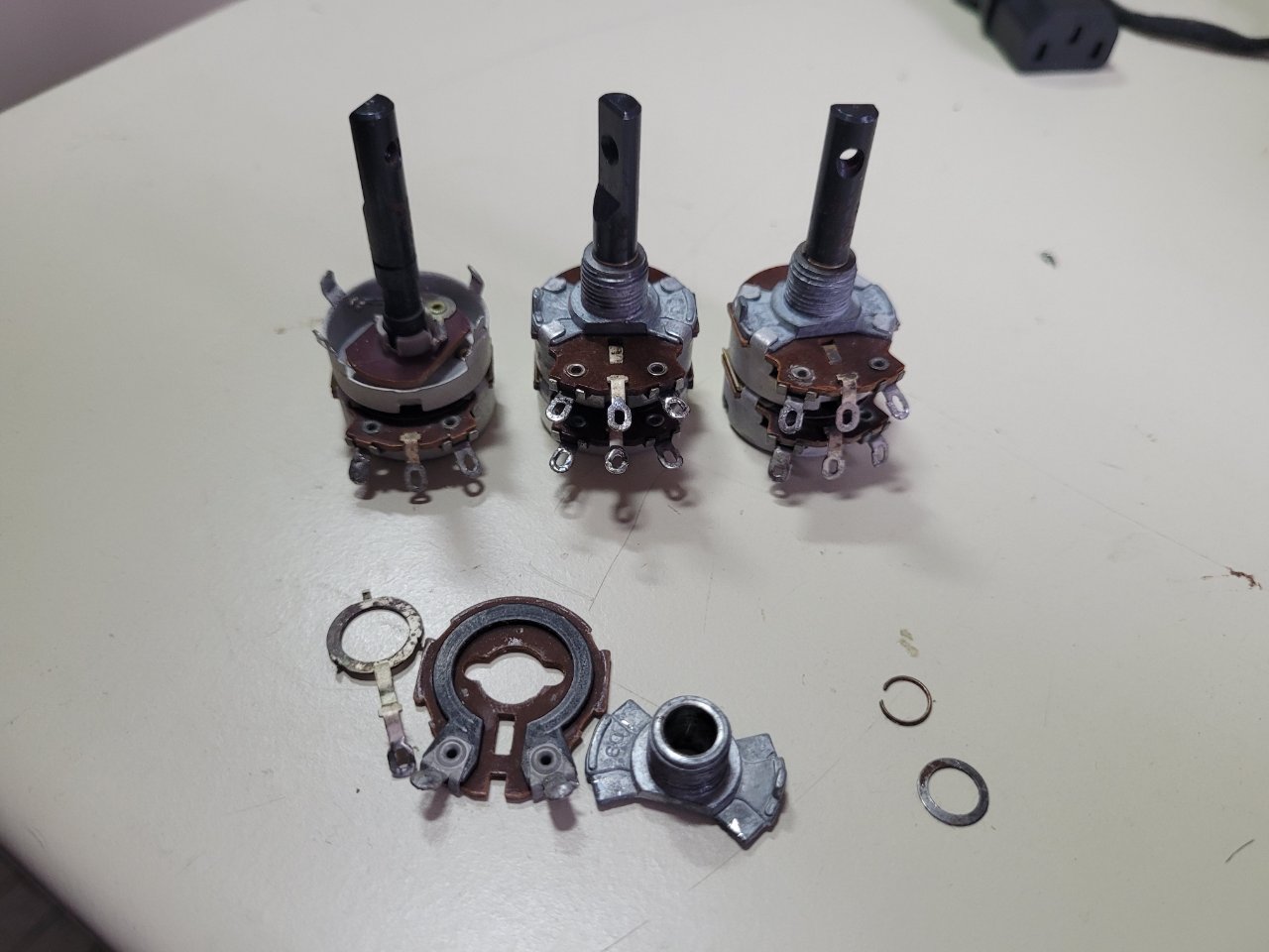

Mon 949 à un canal qui s'est mis à faire des craquements.
Je pense que c'est l'un des deux transistors qui sont dans l'étage de correction de tonalité.
Car si je mets le volume à zéro ça craque toujours mais si je modifie les réglages de tonalité ça agit sur ces craquements, ça en change le son.
Qu'en pensez vous?
Il y a un BC107 sur cet étage, j'espère que c'est lui le fautif, car plus facile à trouver.

Salut
Je déterre ce sujet car je viens de remettre en marche mon 949, le problème venait des potentiomètres.
J'ai d'abord essayé de les remettre en état mais j'ai du les remplacer par des neufs.
Maintenant il fonctionne normalement, sans craquements.
