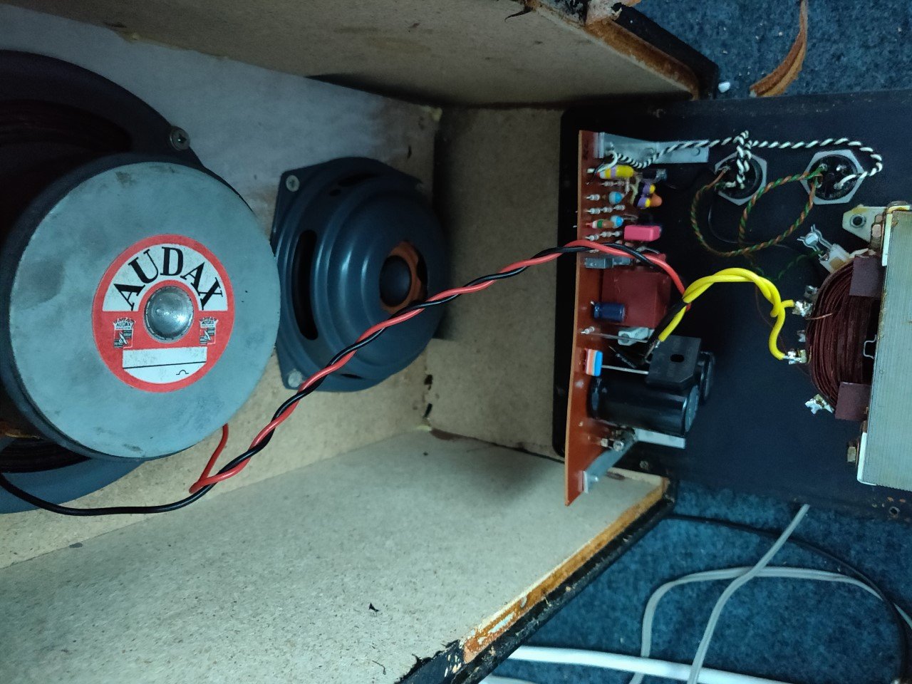

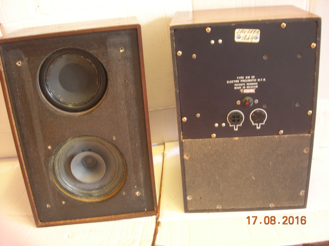

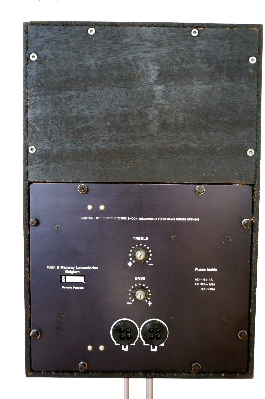

quelques photos km 30
A bientôt
les 2 dernières photos mettent en valeur les 2 différents modèles avec 1 ou 2 potar derrière.A bientôt

Autant pour moi : les km 30
La première version n'a pas de potar de tonalité à l'arrière
Tandis que la 2ème version a 2 potars de tonalité à l'arrière.

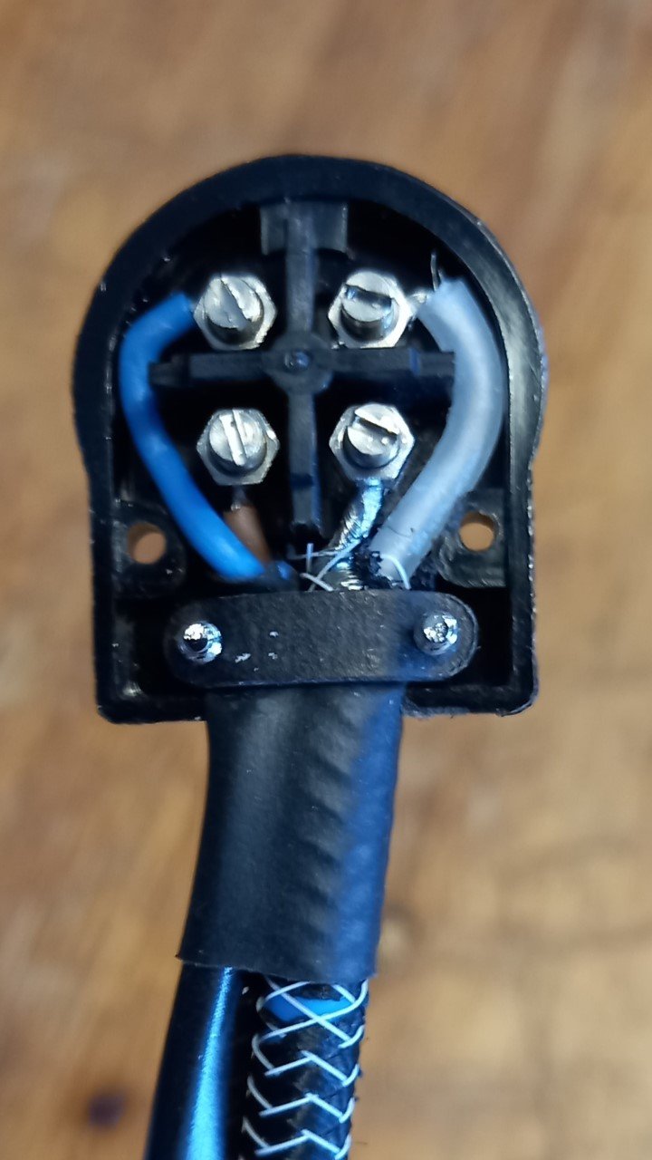

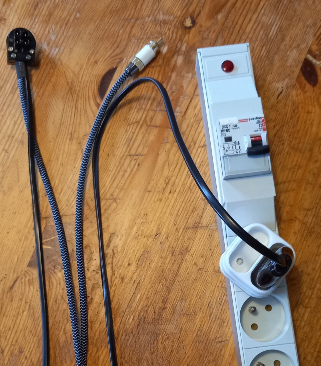

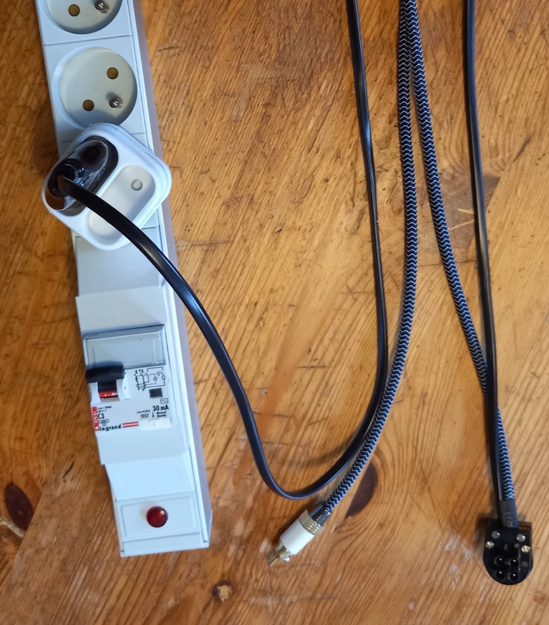

- Câblage : je comprends parfaitement ce que tu as mis en place. Si je trouve des Bulgin je me ferai un jeu de câble bulgin ->bulgin et un autre bulgin -> rca+secteur pour pouvoir les connecter sur n’importe quelle source.
Si je n’ai pas de bulgin ce sera rca->rca et secteur à part.

pour tes km 50, j'ai besoin des informations que je t'ai demandées, car il y a 8 versions.
Si tu peux en plus me donner les numéros de série, cela sera bien.
km, c'est le secret : la plupart du temps, même le type du matériel n'est pas inscrit sur l'appareil.
Pour les km 50 : je n'ai jamais vu une km 50 marquée km 50 et encore moins une évocation quelconque des 8 versions.
pour les km 30 : la première version est marquée km 30.
pour la connectique des enceintes : tu peux toujours ajouter en plus une rca, mais attention si tu ajoutes une prise secteur en plus et que tu utilises dans la réalité la bulgin, alors si tes doigts trainent sur la façade arrière tu prends la bourre avec le 230 v.
a bientôt.
a bientôt.

Il y a aussi une autre raison pour laquelle j'ai choisi d'être en rca du côté préampli.
Mon préampli Km est en double sortie bulgin et rca.
J'aurais pu utiliser la bulgin !
Je ne l'ai pas fait car alors tout le 230 v passe par l'inter du préampli et à long terme, je ne suis pas totalement confiant.

Il y a une autre bonne raison pour séparer les cables de l'alim et du signal : un meilleur rapport signal/bruit et moins d'interférence émanant du réseau d'électricité.
Notre fournisseur local d'électricité commande l'éclairage public, la commutation des tarifs dans les compteurs de courant et un tas de choses par impulsions de 1350 Hz modulés sur la tension du secteur. Le choix de cette fréquence est totalement idiot car c'est bien là que notre oreile est le plus sensible. D'autres villes font cela avec 200 ou 400 Hz, ce qui gêne beaucoup moins. Sous certaines conditions, cette saloperie devient même audible dans mes haut-parleurs.
Le même va pour les petit bruits causés par l'électroménager, p.ex. quand le frigo se met en marche.

Seule solution il faut un commutateur pour faire la bascule. A voir s’il faut le faire sur les deux fils du secteur...

Absolument. Surtout dans le cas de l'alimentation par Bulgin depuis un préampli muni d'un cable de secteur à deux fils.archigrafix a écrit : dim. 4 déc. 2022 15:47A voir s’il faut le faire sur les deux fils du secteur...
