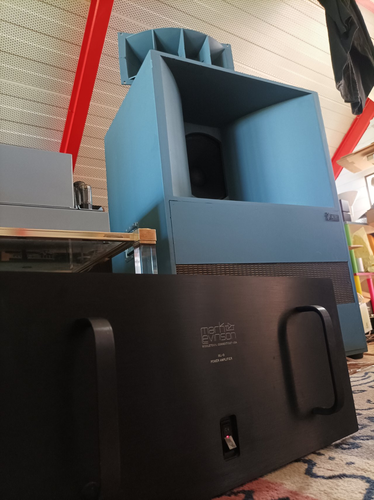

Ça y est, avec l'aide de l'ami Patrick, on s'est attelé au recapage du ML-9
Effectivement, les CI double-faces sont très fragiles et il a fallu y aller avec précaution pour ne pas décoller les pistes.
Il y avait aussi une petite ronfle gênante mais en testant les masses, on s'est rendu compte que le châssis n'était pas à la masse. Patrick a donc remédier à ça en tirant un nouveau fil de masse sur le châssis.
Après un petit test rapide sur des enceintes suicides (on n'est jamais trop prudent 😉), je le branche sur les A7.
Le recapage lui a fait du bien, c'est vraiment top, surtout sur le grave qui est vraiment bien tenu. Cerise sur le gâteau, la ronfle a disparu.
Ça vallait vraiment le coup de lui refaire une jeunesse :miam:
