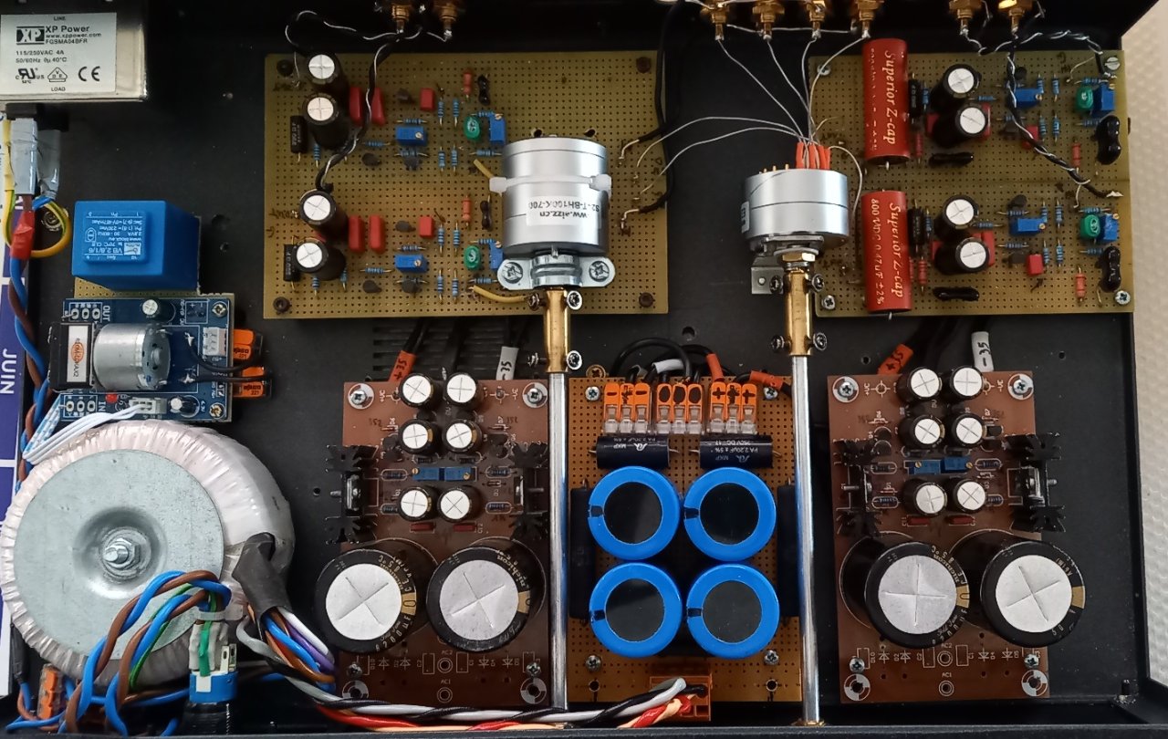

Pendant que j'y suis, je vais essayer un autre type de condensateur de liaison en sortie du pré-riaa Kaneda, le seul que l'on trouve sur le trajet du signal depuis la cellule jusqu'à la sortie de l'ampli.
Aujourd'hui un WIMA MKP10 0.47µF par par exemple un Jantzen Superior Z-Cap

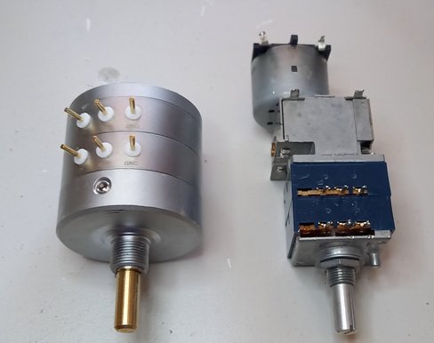

Potentiomètre de volume changé ainsi que les condensateurs de liaison de la section phono riaa.
Pedro, j’aurais bien suivi ton conseil pour les Mundorf mais la plus petite valeur pour ce modèle est de 1µF, j’ai préféré rester au plus proche des 0.4µF du schéma Kaneda, donc Jantzen 0.47µF…
Reste à mesurer si le 0v a dérivé ou non…

Le pot que tu as acheté est bien un 250K, François ?
penfall
Messages : 466
Re: préampli ligne + phono Kaneda
Message par penfall »
6336A a écrit : lun. 9 mai 2022 11:57 Le pot que tu as acheté est bien un 250K, François ?
Salut
Non non, 100K..
Messages : 2725
Farpait. Très important à cause de la Fc avec le 0,47uF.
