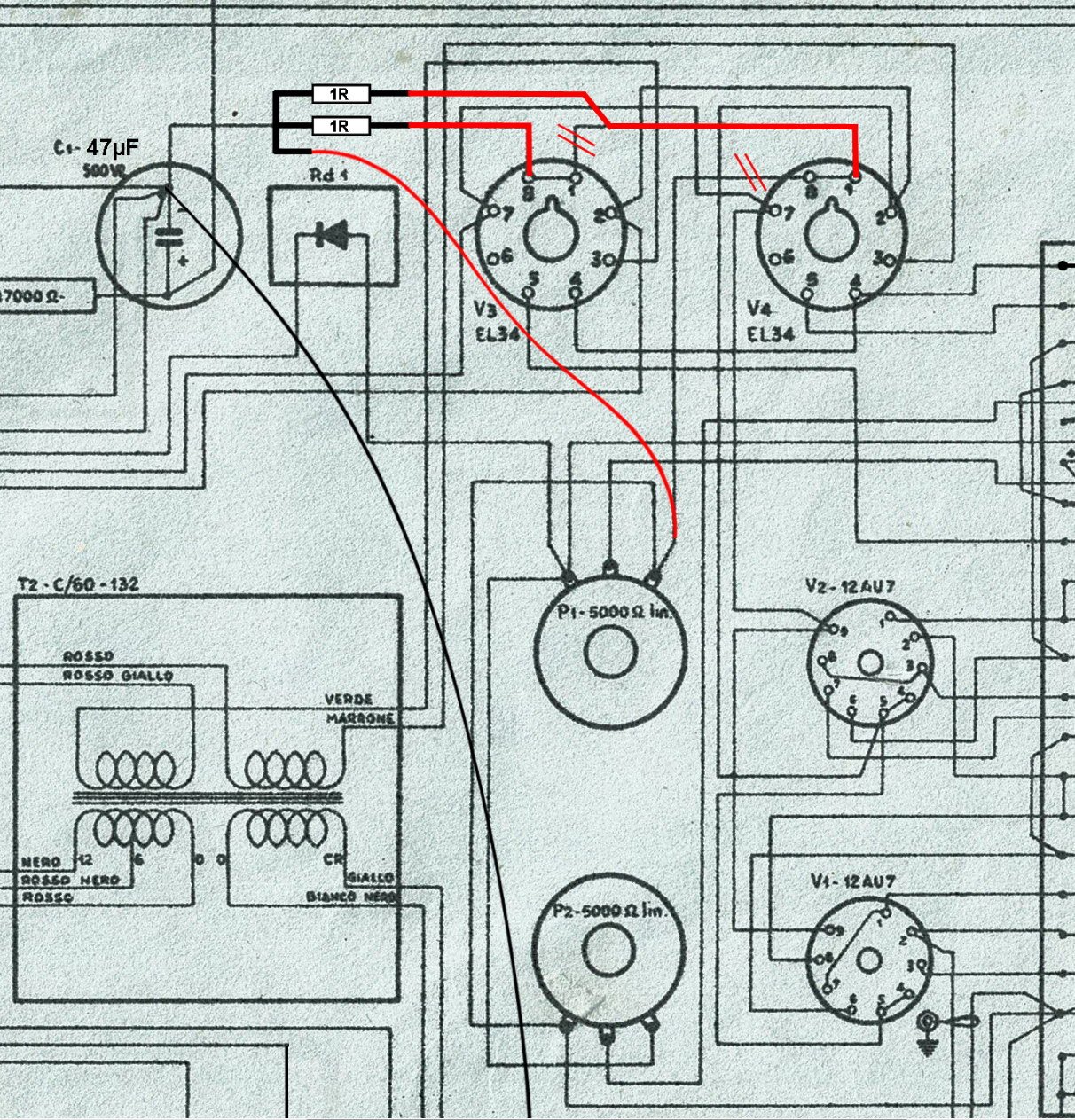

Je me demandais car contrairement au schéma électrique, sur le plan de montage, la seule liaison à la masse des potentiomètres P1 et P2 se fait via la le branchement de cathode du EL34 de droite.
Désormais, cette liaison se fera via la résistance de 1R ajoutée sur la cathode de ce même tube. :spamafote:

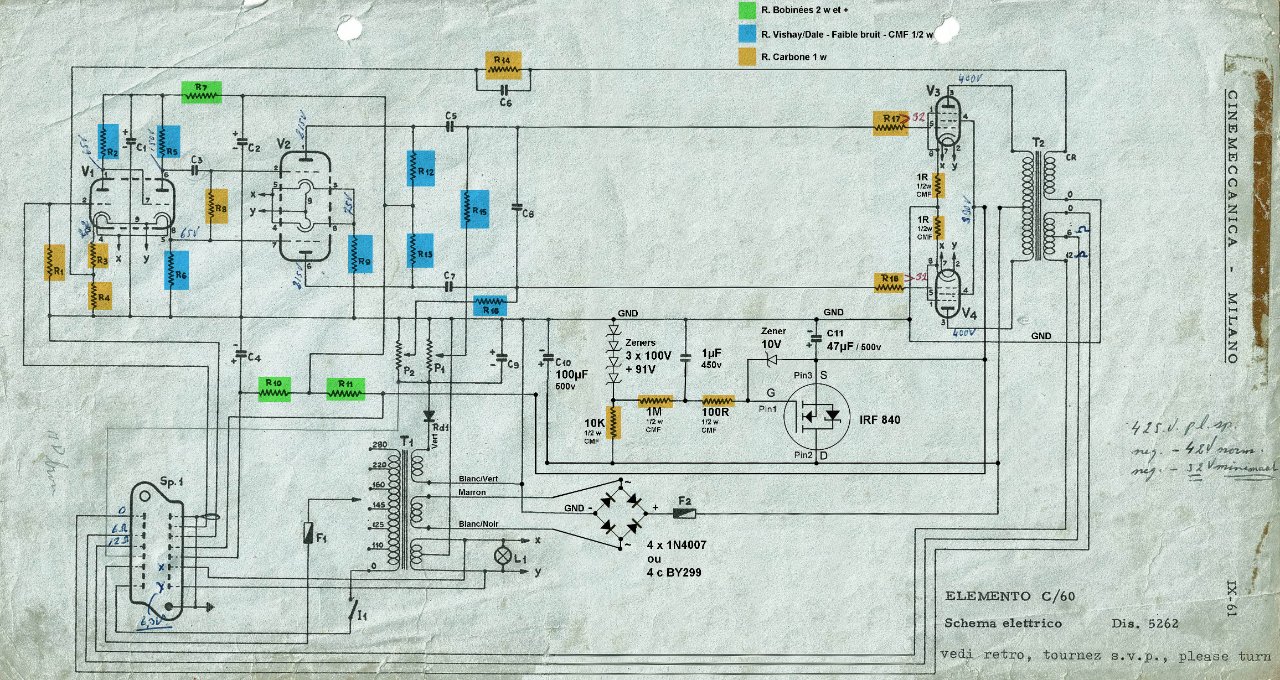

Voici le schéma mis à jour :
Fichier supprimé... car mis à jour plus loin...

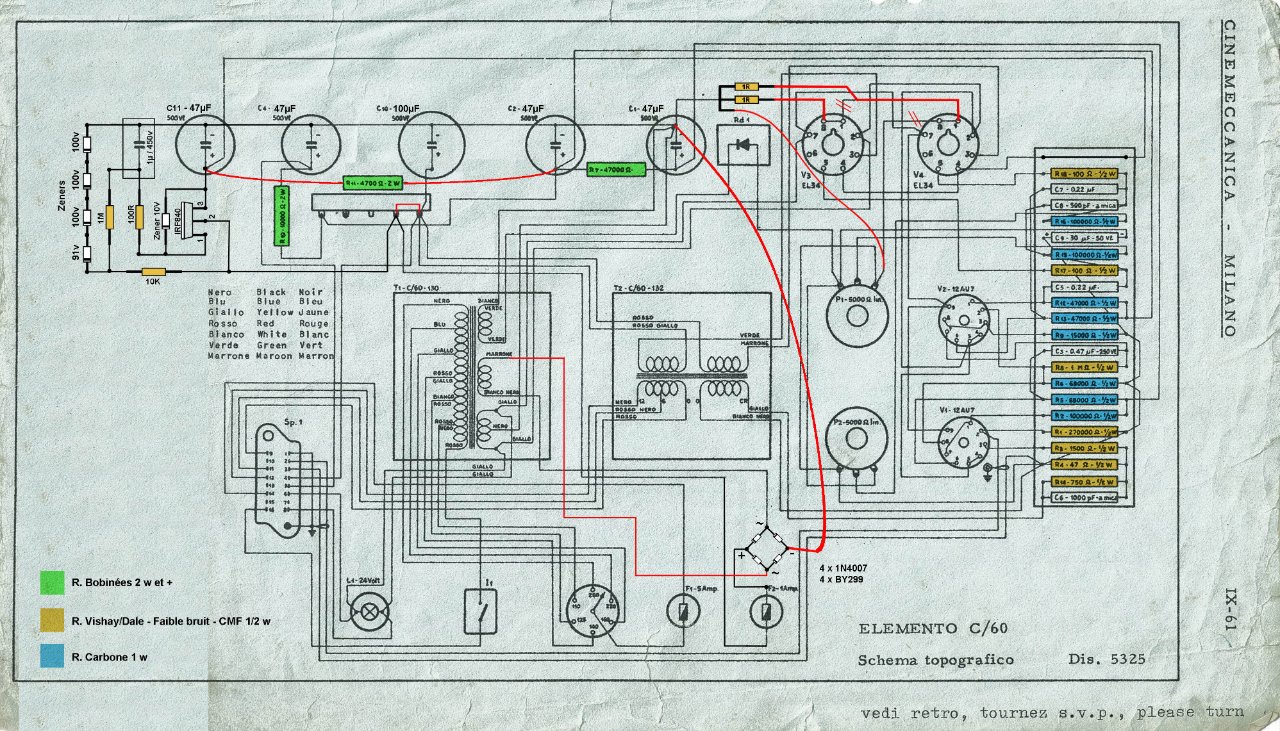

Voici le plan de montage mis à jour (coquille sur le sens du IRF840 corrigée et ajout des 1R sur les cathode des EL34) :

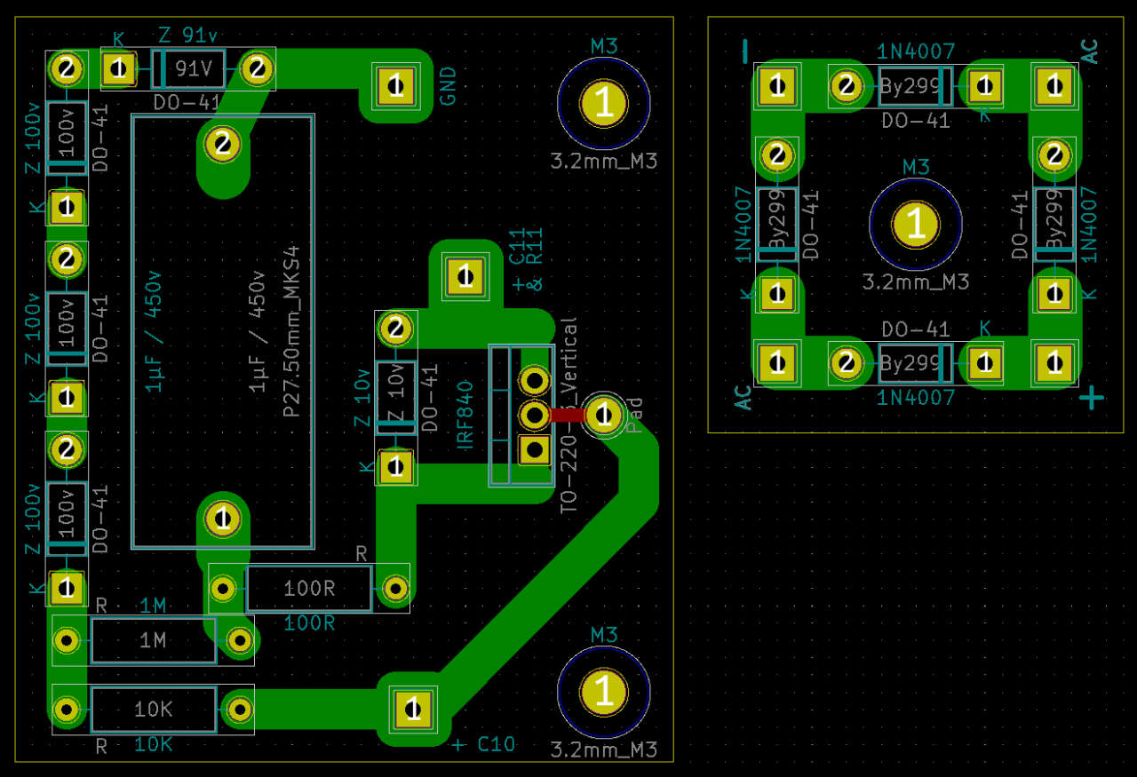

Voici les PCBs qui devront être mis en place pour cette régulation/stabilisation de la HT :
PCBs_Stabilisation HT_V1.1.PNG (253.13 Kio) Vu 10123 fois
J'ai bon ? :D
Il faut respecter le schéma électrique, et mettre P1 et P2 à la masse. J'avais pas vu le schéma de câblage.

6336A a écrit : mer. 26 janv. 2022 12:48
Ah, pour une fois, j'ai bon. :genial:
Je modifie.
Unic
Messages : 4389
Re: Cinemeccanica C/60
Message par Unic »
Voilà ce que ça donnerai : déplacement du fil reliant la cathode du EL34 de droite pour le mettre à la masse en amont des 2 resistances de 1R.
Mise à jour du plan de montage :
Cinemeccanica C60 - 02_Schéma_Modification JF_02.pdf
(4.38 Mio) Téléchargé 795 fois
Modif GND P1 et P2.jpg (540.9 Kio) Vu 10124 fois

Liste des composants mise à jour.
Typologies des résistances mise en évidence sur le schéma et le plan de montage.
:bounce:
Cinemeccanica C60 - 02_Composants_Modification JF.jpg (415.44 Kio) Vu 10045 fois
Cinemeccanica C60 - 02_Schéma_Modification JF_02_Précision Résistances.jpg (325.83 Kio) Vu 10049 fois
Cinemeccanica C60 - 03_Schéma de Montage_Modification JF_01_Précision Résistances.jpg
Cinemeccanica C60 - 03_Schéma de Montage_Modification JF_01_Précision Résistances.jpg (360.95 Kio) Vu 10049 fois
