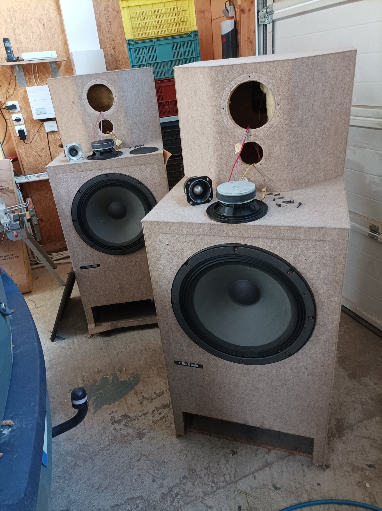

Je suis donc tombé dernièrement sur une (très très ) grosse paire d'enceintes siglée KF.
Ces dernieres, prévues pour la sonorisation avaient bien souffert (caisses cassées à la base, mediums et tweeters muets....) Mais ça me faisait mal de penser qu'il y avait de fortes chances qu'elles se retrouvent cannibalisees!
Première surprise, une seule enceinte rentre difficilement dans le Picasso :stress: , donc 2 voyages pour les remmener.

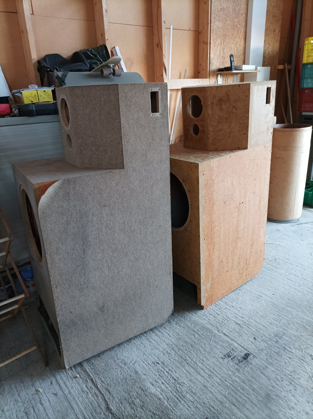

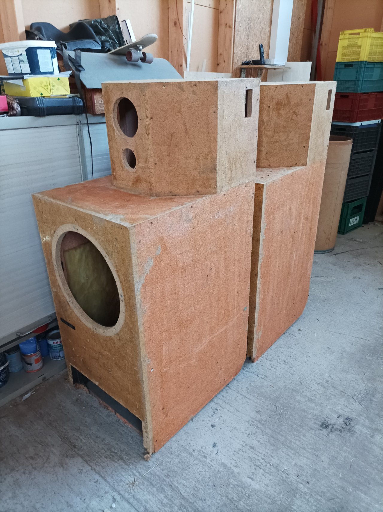

Arrivé à la maison, j'attaque direct le démontage pour voir l'étendue des dégâts et j'en profite pour ôter cette satanée moquette qui tenait encore admirablement bien après 40!!!

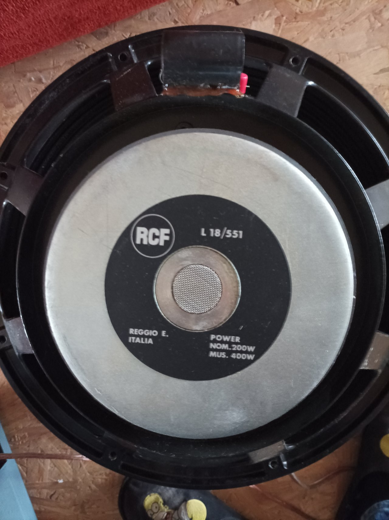

On ne se rend pas compte sur les photos mais on est dans la démesure! Les haut-parleurs utilisés sont le médium audax PRD17HR37, le tweeter Beyma CP-20 et le boomer RCF L18/551 qui fait .....46cm!!! :aaah:
Le volume du caisson de basses seul fait 400 litres!

J'attaque ensuite la restauration.

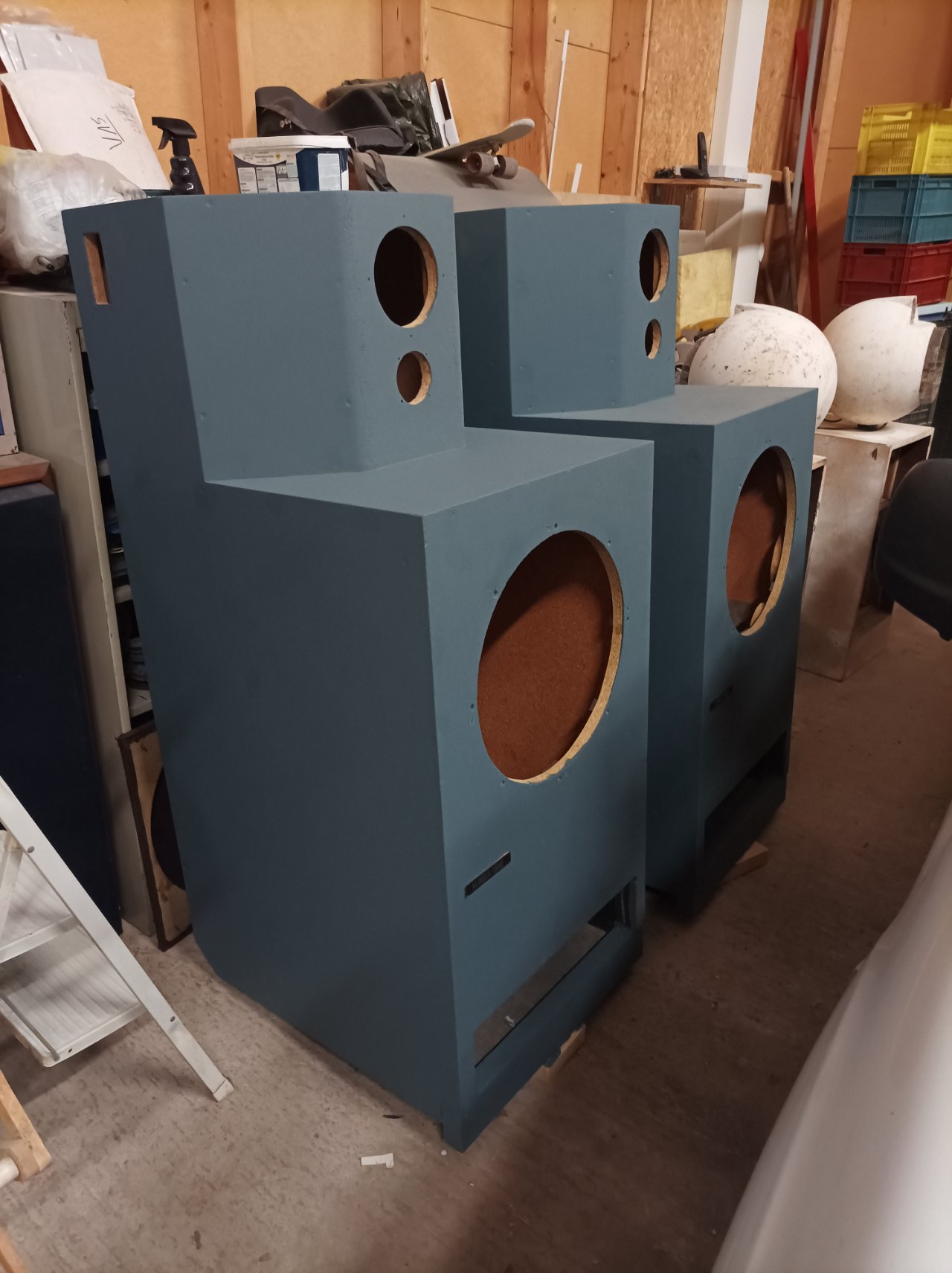

Concernant les caisses. Après les avoir mises à nue et usé de mastic, j'ai refait les parties arrachées et je suis partie sur le fameux gris altec que j'avais utilisé sur mes VOT. (J'adore ce gris )

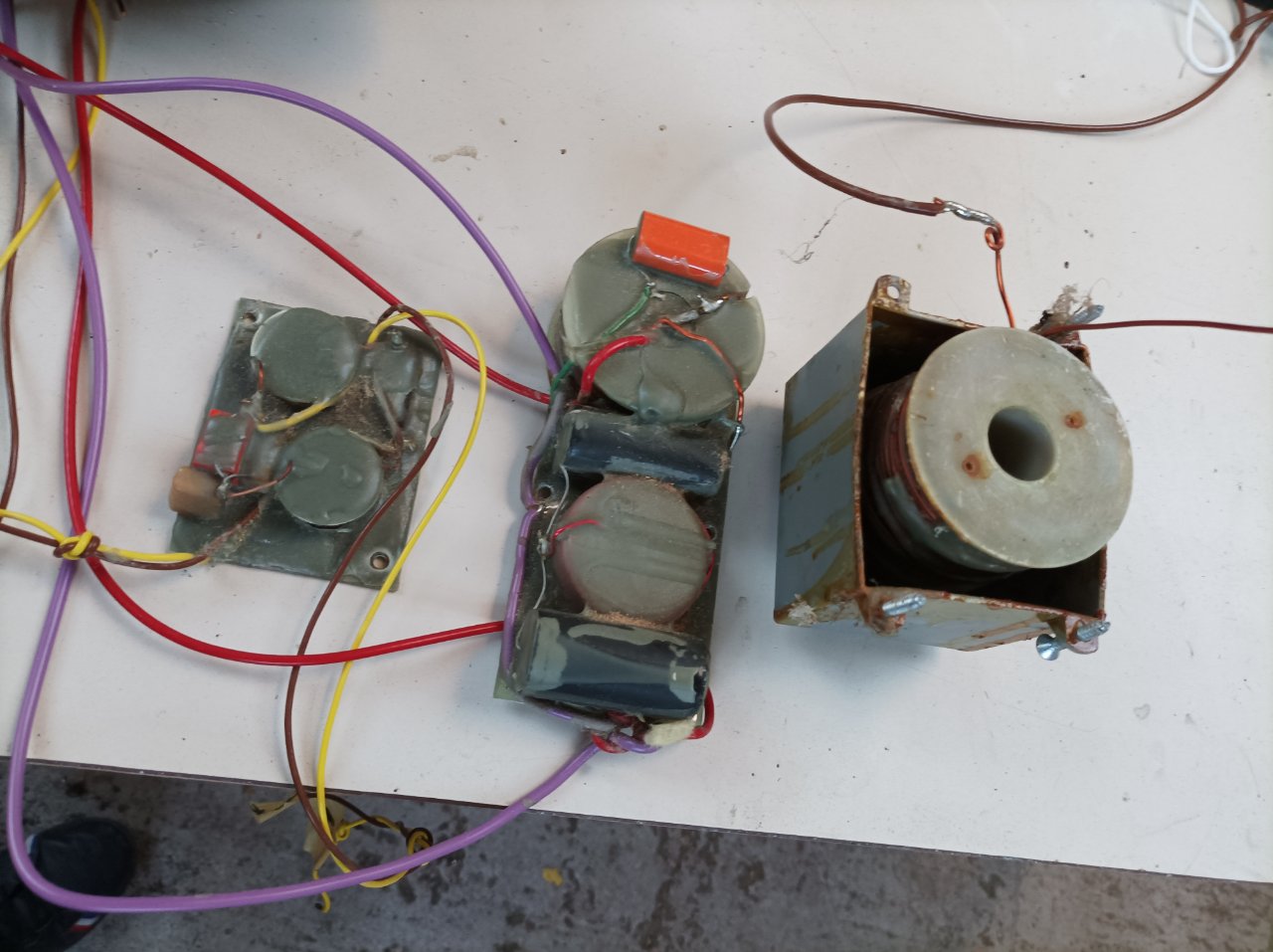

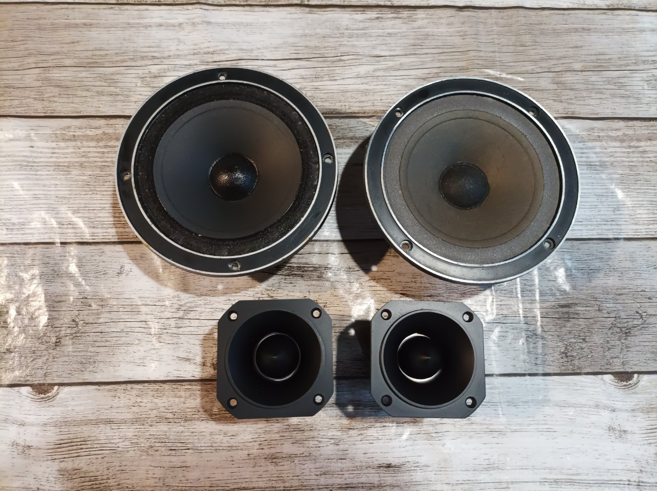

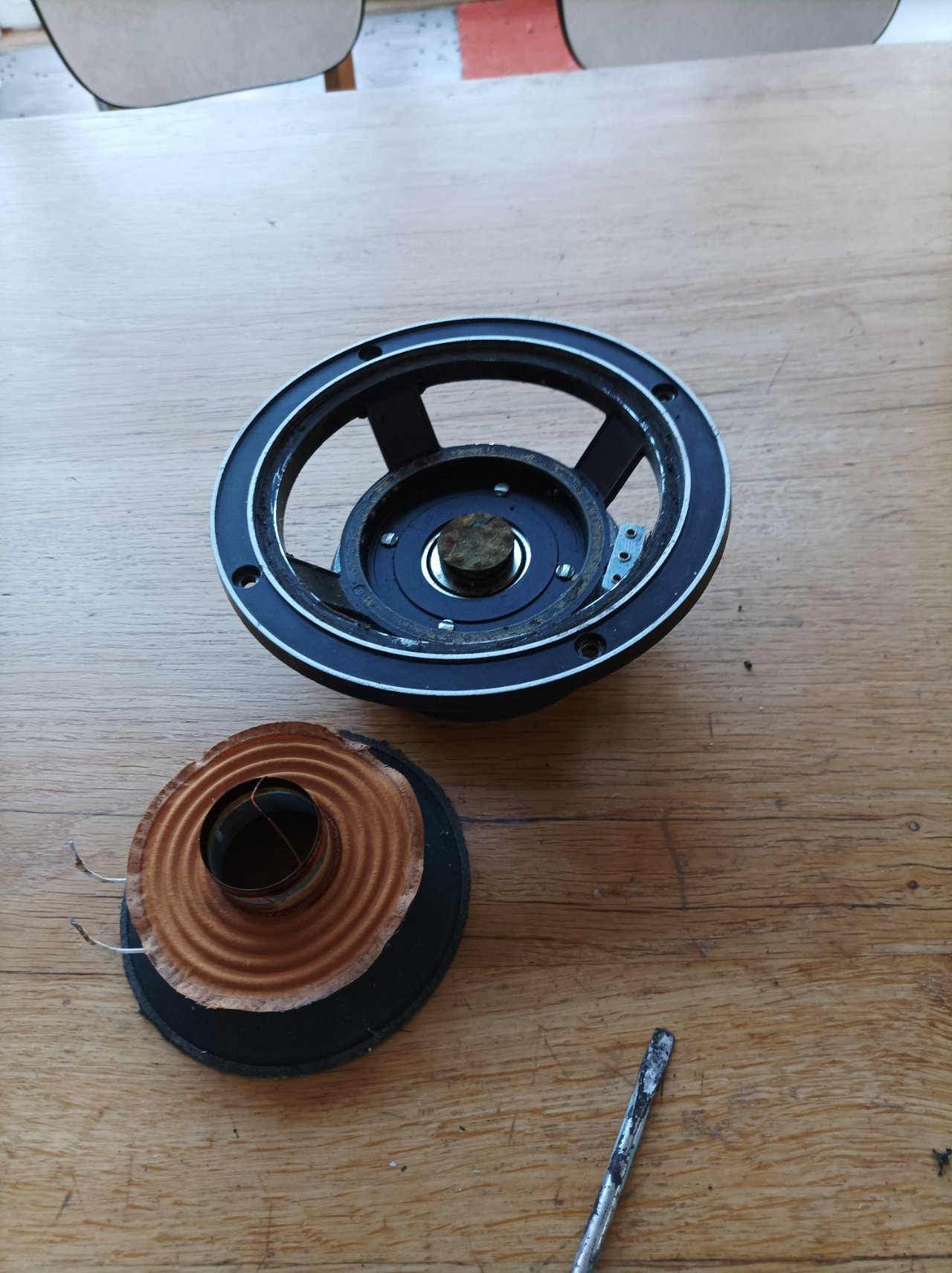

Ensuite, je m'attele aux HPs et aux filtres dont un était bien grillé !
Pour les 2 mediums audax dont un a sa bobine grillée, je contacte évidemment Sylvain houlbert qui possède encore les pièces détachées pour les refaire.
Pour les CP20, commande de diaphragmes d'origine passée en Espagne.

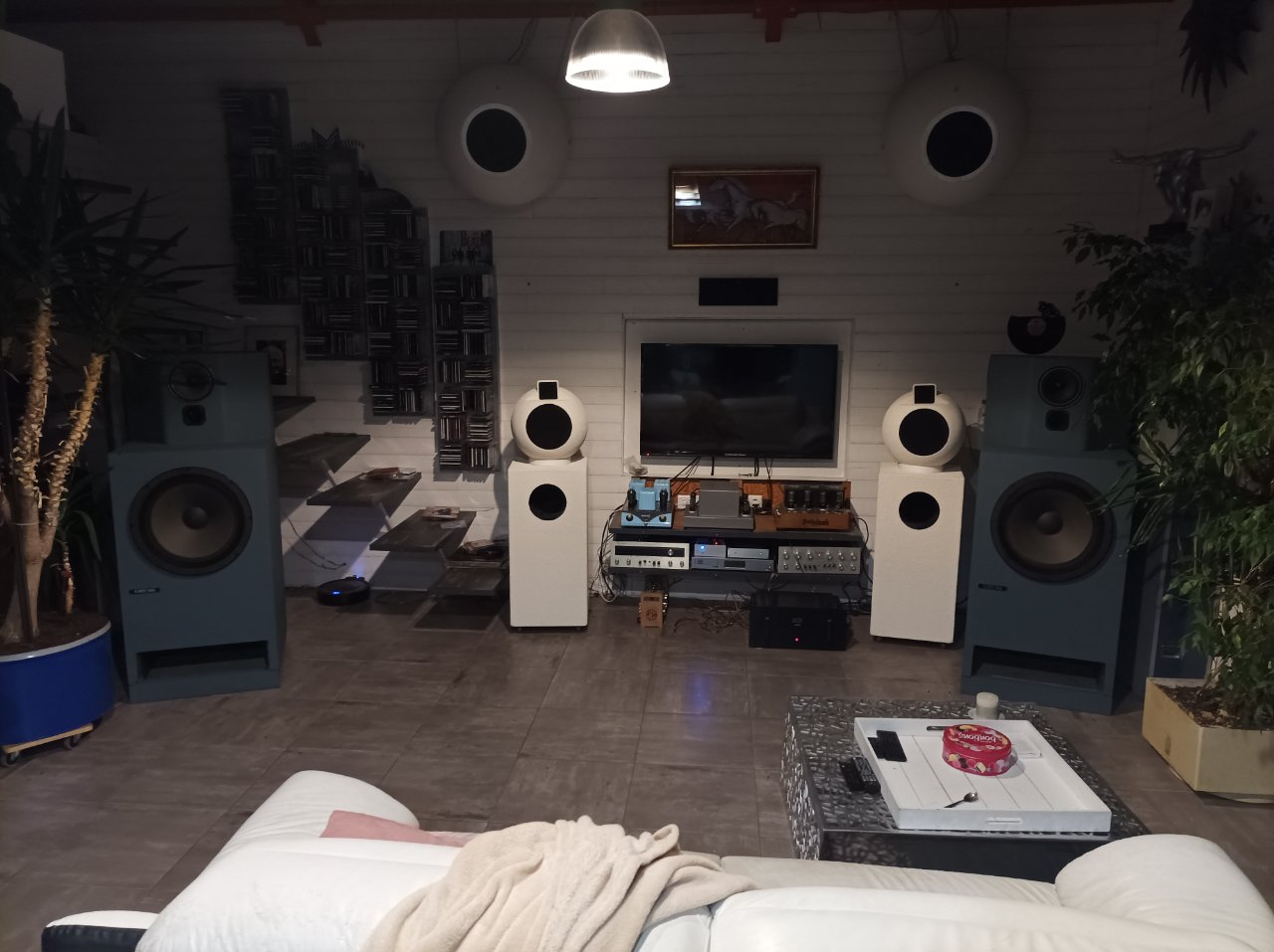

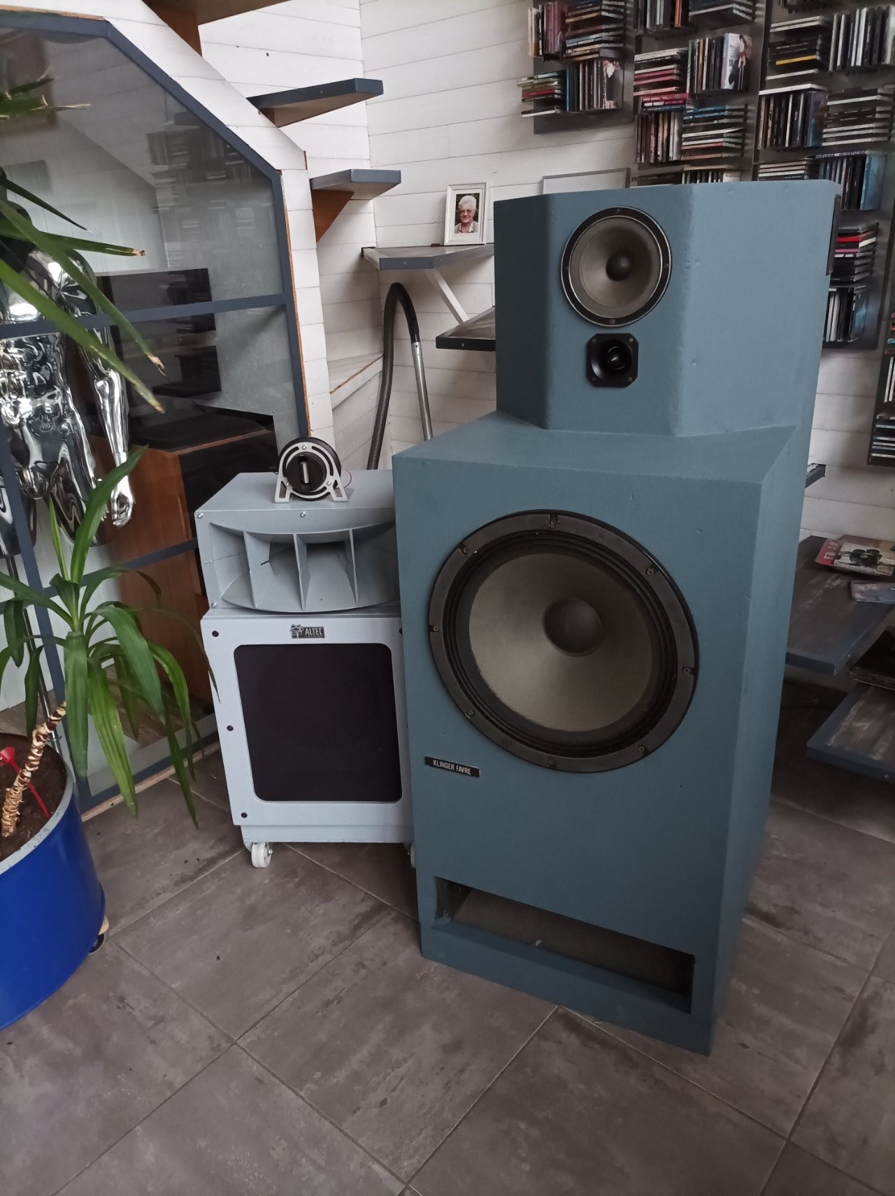

Après de nombreuses heures, je passe au démontage des belles dans mon salon. Oups, c'est quand même énorme :shock:
Plus qu'à essayer!
Ça tombe bien, j'ai un petit ML-09 à essayer :miam:
Je laisse un peu chauffer. J'ai une petite ronfle qui vient des câbles RCA de 5m du ML (J'en ai recommandé une paire)
Et bien, à l'écoute, c'est une énorme surprise!
Moi qui m'attendait à un son typé "sono", un peu bourrin. C'est tout l'inverse. Le médium est excellent, fin, détaillé et pas agressif, le tweeter non plus n'est pas agressif. Le grave tape bien mais aucun trainage, il est rapide et même s'il ne descend pas aussi bas que j'aurais imaginé, il a une excellente transition avec le médium. Même à faible volume, l'écoute est excellente et je me surprend à écouter du jazz et des voies avec plaisir.

Et l'ensemble fait environ 96db/w/m.
Vu le Vas de 700 litres du L18 551, il semble logique qu'un volume interne d'au moins 250 à 300 litres soit nécessaire si on veut descendre un peu... il encaisse la bagatelle de 400W, et est capable dans un volume supérieur à 350 litres de descendre très bas, 30Hz sans problème.
