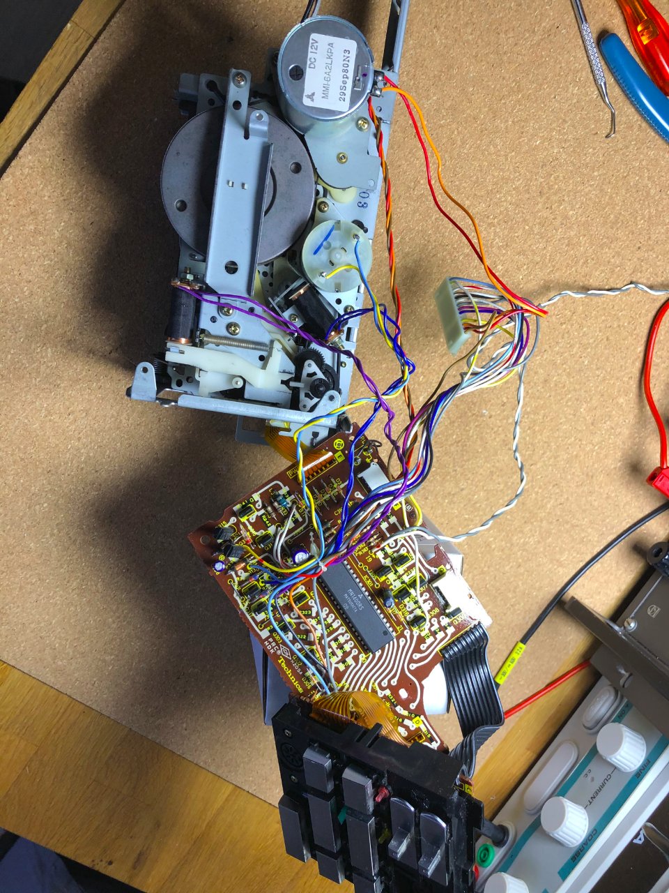

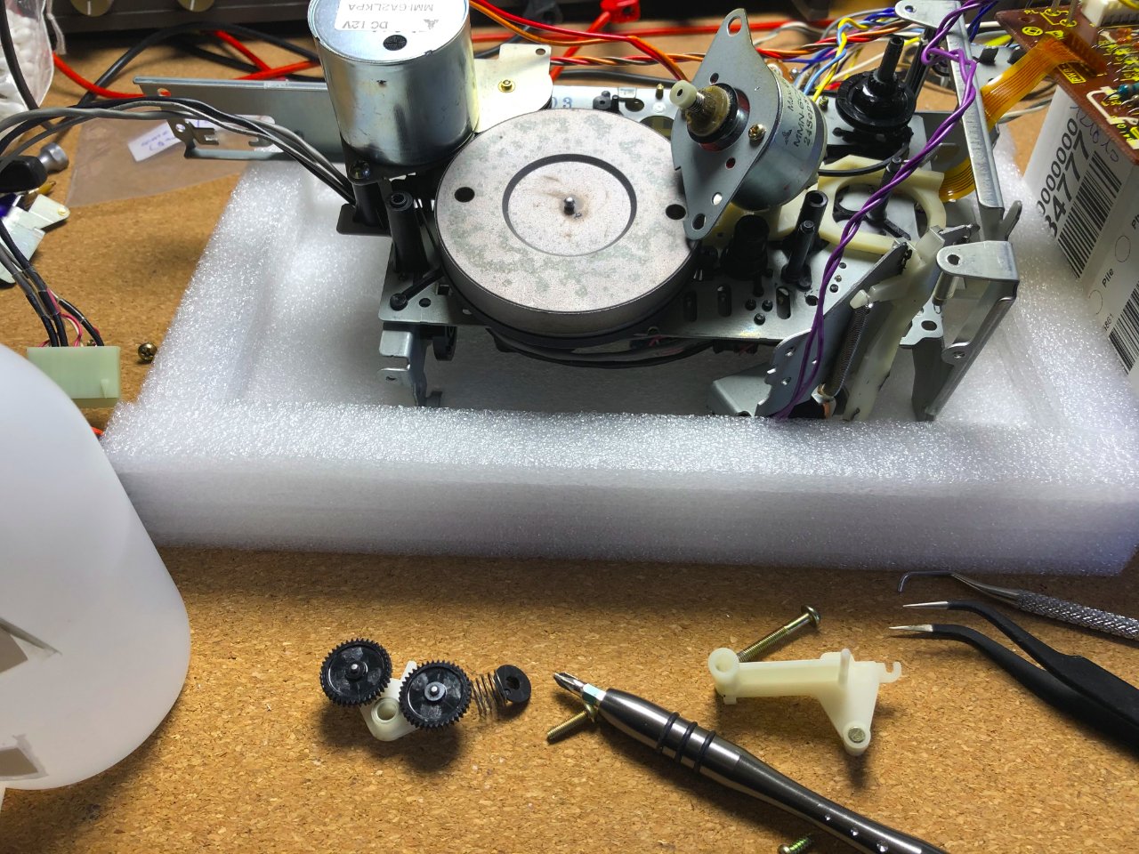

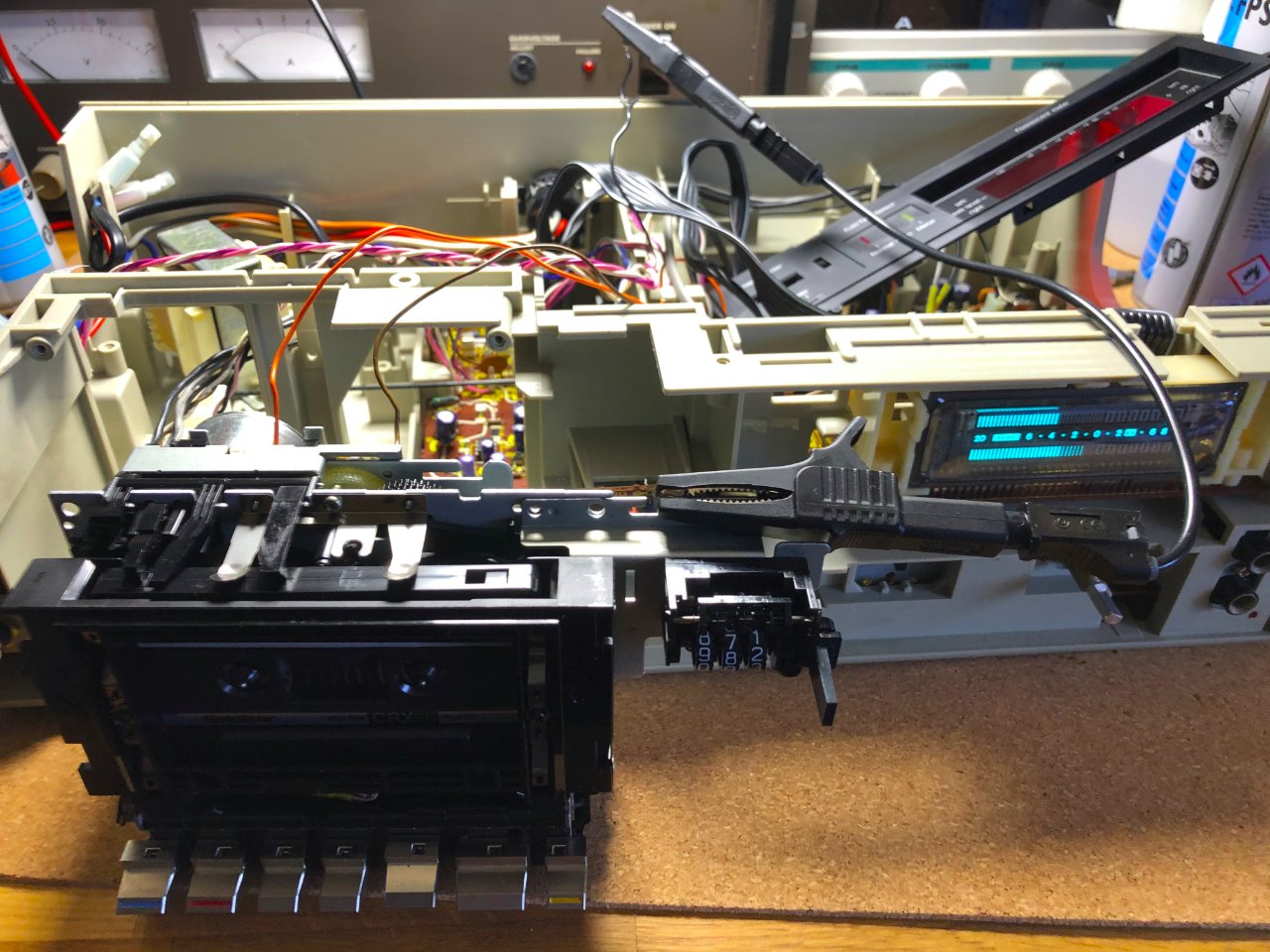

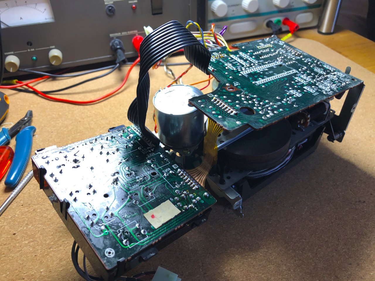

Je viens de faire l'expérience à mon tour du changement des courroies de cette platine et j'ai trouvé cela assez chronophage
Le "service manual" donne beaucoup d’informations mais n'est pas orienté sur la maintenance courante de l'appareil et encore moins sur le changement des courroies!
Comme indiqué précédemment, il faut sortir l'ensemble mécanique de la platine à l’extérieur du boitier pour accéder aux courroies:
Il faut déclipser tous les connecteurs attachés au bloc de lecture pour travailler sur celui-ci tranquillement:
Il est possible d'accéder à la partie mécanique de la platine après avoir basculer latéralement les cartes électroniques reliés par des nappes soudées (attention nappes fragiles!).
l’accès aux courroies des deux moteurs indépendants (entrainement du cabestan et motorisation des têtes de lecture) est alors rendu possible:
Après avoir changement en premier les courroies liées au moteur principal (à gauche), l'on peut s'attaquer à nettoyer la pignonnerie d’entrainement des tête et procéder à un nettoyage/graissage général des petites pièces en plastique constitutive du mécanisme. le changement de la courroie spécifique est alors rendu possible, bien que délicat. Des petits outils (pinces brucelles miniature et outils de dentisterie) sont fortement conseillés pour une mise en place efficace des courroies.
Il ne reste plus qu'a remonter le bloc mécanique en faisant attention de ne pas sauter une étape et de ne pas intervertir la visserie (ça m'est arrivé
) car le montage en fonctionnera pas correctement!
