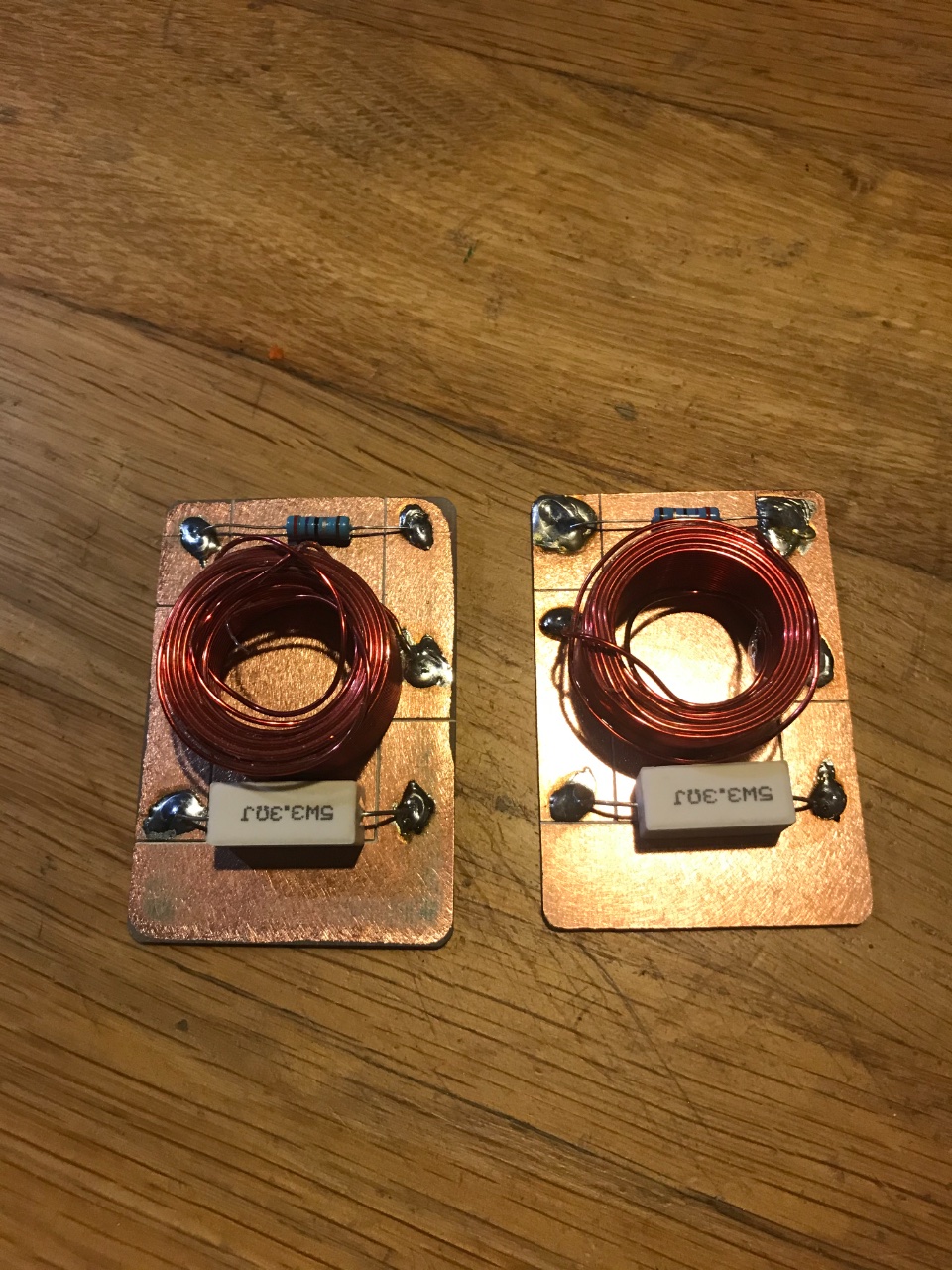

À mon tour !
A noter que les valeurs marquées sur le bois ont été mesurées au Dayton Dats, mais je ne suis pas certain de sa fiabilité pour d'aussi petites valeurs. Les résistances TLHP respectent en réalité certainement leur tolérance.
Voici le résultat :
photo correction.JPG (245.5 Kio) Vu 3567 fois
Je mesurerai la courbe d'impédance de l'ensemble 802C + 811B avec la correction en fin d'après-midi !
Modifié en dernier par Sgt.Pepper le jeu. 4 févr. 2021 06:59, modifié 2 fois.

Bien bien bien ! Notre sergent Poivre, grâce a ses lectures de Briggs et de Brault, va devenir un monstre en acoustique, et une grosse bête en électronique.

Penses-tu, si j'arrive déjà à comprendre au moins de loin ce que je fais, ce sera déjà formidable :D .

Voici !
AVANT:
APRES :
Ce changement me décoiffe ! Je ne sais quel commentaire apporter tellement les courbes se suffisent à elles-mêmes :D .
Merci JF :jap:
Doit-on s'inquiéter de la remontée de la courbe d'impédance passés les 5000 hertz ?
Je vais chercher à mettre les deux courbes sur le même graphique.
Ben non, elle est plus faible qu'avant.
En tout cas c'est flagrant comme lissage :yes!:

Certes, mais je ne sais pas dans la confection d'un filtre à quel moment doit-on s'arrêter dans le lissage de la courbe.
Briggs a écrit quelques chapitres à ce sujet, je vais y jeter un oeil.

:ouaou:
C'est clair que le lissage est impressionnant. Les courbes parlent d'elles même.
