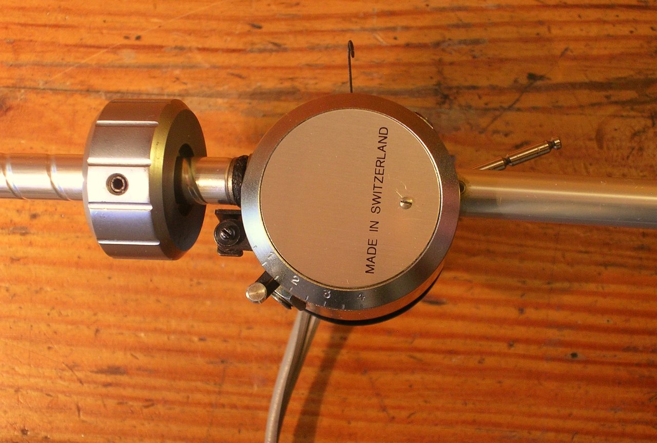

Je profite de la maintenance-réparation de ce bras bien connu mais
néanmoins absent de cette rubrique pour le présenter.
Il s' agit donc d' un TP14 qui équipe une Thorens TD150 de 1968 formant un ensemble peu fréquent
d' origine, le TP13 étant la monte la plus fréquente. Le TP14 équipait la 124 mk2.
Le contre poids est affaissé, typique du caoutchouc bien fatigué.
Il manque les petits poids de l'anti skating
Réglage de la pression, et éléments du lève bras
La petite vis de réglage du lèvre bras.
Mécanisme sous la planchette du lèvre bras. Mais celui ci n' est pas bien fonctionnel sur la TD150.
La suspension souple gênant la manœuvre ! ça bouge !
La butée du lève bras, et la bague de réglage des roulements de l' axe horizontal.
Sans la bague; ressort appuyant sur la rondelle- chemin de bille.

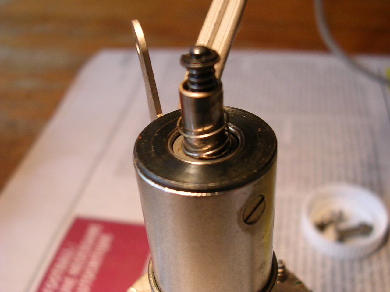

la place pour une treizième bille ?
Accès au roulement supérieur et "tourelle" des pivots verticaux
Malgré le flou de la photo, pas de doute il manque des billes !
L' essai avec treize bille dans l' un des roulements est concluant. Le jeu disparaît à son niveau.
je vais donc rechercher des billes d' un diamètre de 1,75mm !
Une rondelle-chemin de billes, sale mais pas marquée en fait.
Peu expert en bras je dirais simplement qu' il me semble bien construit, largement dimensionné, en particulier
pour l' axe aux roulements. Mais ceux ci ne sont probablement pas le top. Mais je n'en sais rien ! Le porte cellule est plus "léger".
J'' avais craint de le démonter, je suis plutôt content, car il sera remis en état.

Des nouvelles de la maintenance du bras;
L' état des lieux permettait de constater qu'il manquait au moins une bille pour le roulement
supérieur. Ce qui pouvait peut être expliquer le jeu latéral excessif pour moi. Par ailleurs
il n' y a avait pas d' usure appréhendable, les marques brunâtres n' étant que la lubrification oxydée.
Les billes sont d' un diamètre de 1,75mm. Pour des raisons de disponibilité elles ont été remplacées par
des 1,80mm dans le roulement incomplet (et aussi pour essai). La douzaine rentre bien et une fois tout bien réglé, le jeu latéral est du passé !
Le bras est en parfait état.
La différence essentiel entre le TP14 et le BTD12S porte sur ces roulements. Le BTD12S ne possède pas de coupelle
et les billes portent directement sur l' intérieur du fût et les rondelles. Les fûts et axes étant semblables la place prise par la coupelle nécessite
des billes plus petites pour le TP14 (1,75mm pour le TP14, 2mm pour le BTD12S). Sans du tout être connaisseur je me demande cependant si ce TP14 n' est pas mécaniquement plus abouti.
La "dureté" de la coupelle est elle supérieure à celle du fût ? Les billes ne se "positionnent" elles pas
plus facilement dans la coupelle ? Et un ressort, absent sur le BTD12S, accompagne le jeu axial.
Je serais très curieux de voir démonté le dérivé EMT, et voir s' il y a effectivement des différences et de quelle nature ? Je n' ai rien trouvé à ce sujet.
(Edit, voir la suite !)
Je n' ai pas encore bien compris ce qui se passe pour le BTD12S. La bague de réglage ne porte pas parfaitement d' aplomb sur la
rondelle-chemin de bille me semble t il, quelques centièmes, et il demeure un léger jeu latéral. Rôle du ressort ? A suivre ...
Christophe
