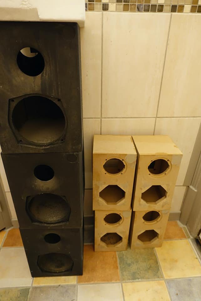

Je suis parti de matériel récupéré chez un ami qui était fabricant d'enceintes acoustiques.
Des tweeters VIFA. En particulier des H26TG-05-06
yai
Messages : 337
Enregistré le : lun. 24 août 2015 16:26
Localisation : Saône-et-Loire (Bourgogne du sud)
Re: Enceintes DIY bibliothèques 2 voies.
Message par yai »
Et des petites caisses d'enceintes en MDF. Hauteur 30cm, largeur 17cm, profondeur 17cm.

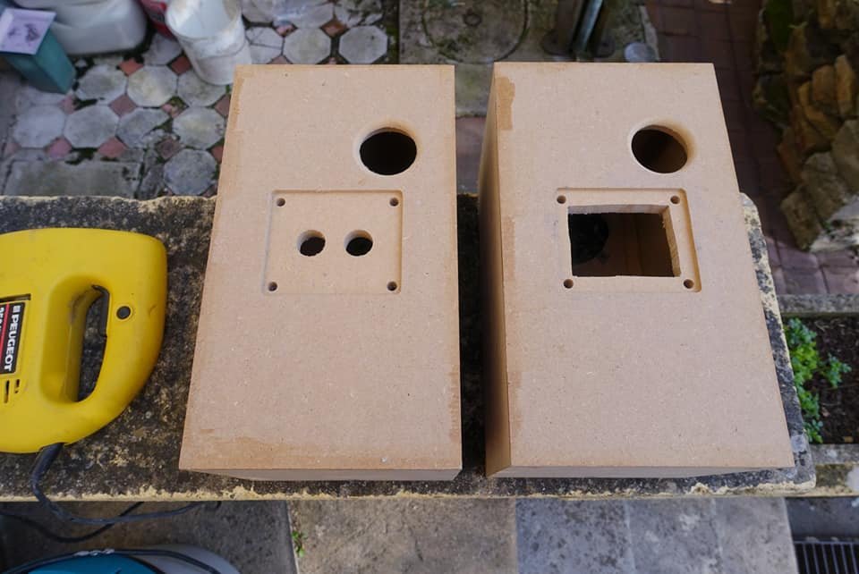

Les trous pour les boomers étaient carrés. A l'origine les caisses étaient conçues pour ajouter une plaque en façade de manière que le boomer soit dans un plan légèrement déporté par rapport au tweeter.
J'ai ajouter des coins en MDF pour pouvoir fixer les boomers directement sur la façade de l'enceinte.

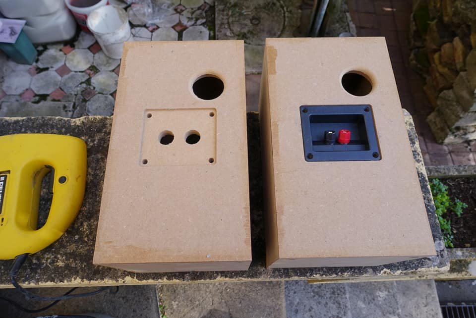

Après découpe, le logement des borniers est juste à la taille de quelques borniers récupérés.
