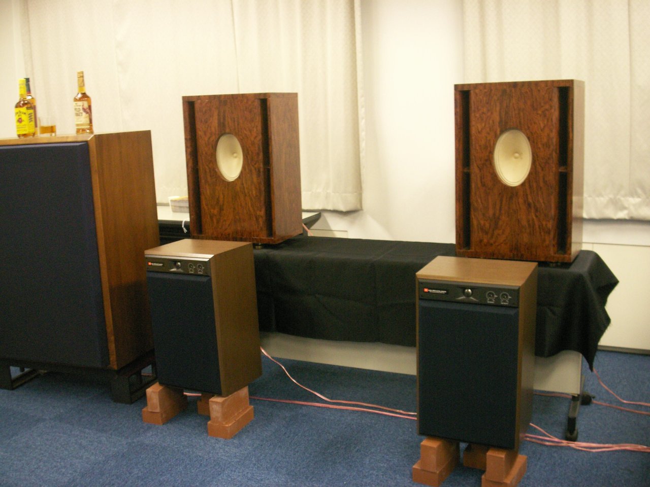

Re: Le projet Princeps.
je remets la photo de Jean Hiraga, prise au Japon, pour compléter..
Oui mais ça fait quand même rêver les ondes, le fractionnement...damien a écrit : mer. 4 déc. 2019 16:17 Oulah. Vous savez moi c'était juste pour m'amuser et faire des essais de large bande.
Peu etre que dans la tete, une partie de ton sevo voie quelquechose qui resembre à ses images.
