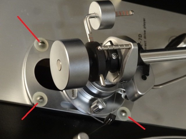

Bonsoir à tous,
Après avoir conclu que ma platine DENON est équipée du bras SME 3009 série II Improved fixed headshell, je poste donc dans la bonne rubrique .
Et je me décide enfin à procéder aux réglages car je viens de récupérer un Protatctor et une balance.
Tout est bien écrit partout, j'ai toutes les feuilles avec les schémas autour de moi et je me lance !
A) Réglage de l'OVERHANG : la table de calcul me dit que je devrait avoir 213 mm
Mesure au réglet = 221 mm ; pas bon
Je déplace l'embase au maximum et même en butée sur les vis de fixation je n'arrive à avoir que 216 mm
Je cherche donc à gratter des dixièmes partout en essayant de déplacer les plaques principale et celle de fixation du bras
RIEN de mieux : mince alors c'est vraiment dommage que ce bras ait été mal ajusté sur cette DENON . De plus il n'y a pas suffisamment de jeu pour reculer la cellule de 3 mm sur le Headshell
Mais j'ai un autre petit problème :
Sur 3 des 4 vis de fixation : elles ne bloquent pas !
J'arrive tout juste à avoir un serrage qui immobilise la plaque mais pas un blocage franc.
Comme elles sont montées sur un petit cylindre-bloc en caoutchouc, sous les rondelles plastiques, je me dis que ce n'est pas bien grave ...
Mais quand même ça me gène un peu de ne pas bloquer cette partie.
Qu'en pensez-vous ?
Merci
A suivre ....
Qu'en pensez-vous ?
Merci
A suivre ....

Si ton bras n'est pas fixé solidement, il va vibrer. Ce n'est pas une bonne chose.
Elle visse dans quoi ? Si c'est du bois, prend-en des nouvelles plus longues.

Hey,
Le plateau est en aggloméré. Je vais installer des vis d'un diamètre supérieur ; j'en ai certainement .
Si non la solution est aussi de mettre une goute de colle à bois dans le trou, laisser durcir un ou deux jour et remettre la vis.
A plus
A plus

Il y a 2 chiffres à respecter pour le montage d' un SME 3009 ( qu' ils soient série I, série II, III ou Improved … ils ont tous les mêmes caractéristiques géométriques) :
Distance du centre et de l' axe du support du pivot par rapport à l' axe du plateau : 215,4 mm.
Distance de l' axe du pivot du bras à la pointe de lecture : 233,2 mm.
Et c' est tout !
D' où sors tu ces chiffres ..?Lioga a écrit : jeu. 16 mai 2019 22:39
Mesure au réglet = 221 mm ; pas bon![]()
Et c' est tout !

Ta meilleure solution serait de la bolté sur deux palque de métal avec ton bois pressé entre les deux.Lioga a écrit : ven. 17 mai 2019 06:08 Hey,
A plus
Ta colle à bois risque de décoller. Met des tarreaux, rondelle et bolte ça solidement. Si tu te perce une plaque de métal pour le dessous, tu pourras serrer cela beaucoup plus fort.

Salut,
@SidSmith : aucun problème pour incruster des inserts filetés et mettre de vis métaux ; j'ai ce qu'il faut.
Mais du coup si la plaque est bloquée, je ne vois plus trop la nécessité d'utiliser les petits manchons caoutchouc qui font silent-bloc ... ?
@Jean : Oups ! j'ai encore écrit n'importe quoi. Ce n'est pas le OVERHANG qui devrait mesurer 213 mm mais bien la distance de l'axe du pivot à l'axe du plateau
Suivant la notice du Protactor qu'on m'a donné , je devrais avoir un OVERHANG de 18 mm.
J'ai mesuré 231 de l'axe du pivot à la pointe de lecture 231 mm ; donc 231-18 = 213 mm.
Que je n'arrive pas à avoir.
Avec la mesure que tu annonces de 215,4 mm, je pourrais me contenter des 216 que je lis avec mon réglet ; sachant que je n'ai pas de pied à coulisse de cette capacité donc impossible de travailler au dixième .
Je vais essayer demain matin en plein jour de prendre des mesures plus précises. Merci à vous
Qu'en pensez-vous ?
Personnellement je n'en pense pas du bien
Je ne sais pas quel est le sorcier qui a décrété qu'il fallait ajouter des rondelles plastique
décidément internet n'a pas fini de nous surprendre ...
Le montage est des plus simples , silent-bloc et vis . Point .
Qu'en pensez-vous ?
