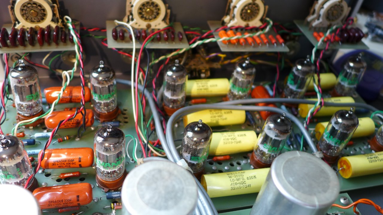

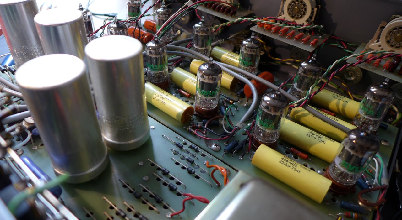

Complément contemporain de l' amplificateur D-75 et du préampli SP-3 ce diviseur de fréquences a été conçu pour alimenter les panneaux Magnepan en multi-amplification, en 2 ou 3 voies.
Il est équipé de 12 tubes 12AX7 pour des coupures du second ordre avec des pentes de 12 6 db/octave .... en passe-bas et passe-haut à 50, 100, 200 et 400Hz pour le grave/bas-médium et en passe-bas et passe-haut à 1K, 1,5K, 2K, 3,5K et 5KHz pour le médium/aigu.
La construction est proche de celle du préampli SP-3A 1 avec une alimentation incluant un filtrage des filaments des 12 tubes et une stabilisation de l' alimentation haute-tension …. les composants sont similaires.
Les 12AX7 d' origines Sylvania sont parfaits aux mesures avec un très bon équilibre entre chaque triode :genial: .
Bientôt remise sous tension lente et essais sur un système d' époque.

Il me semble en aussi bon état que le SP3, Jean. :shock:
Il était effectivement destiné aux Magnepan. Par contre, sa pente est de 6db/oct (1er ordre) ce qui limitait son utilisation pour d'autres systèmes.
Ce filtre actif fut longtemps dans ma jeunesse idiophile, une référence au niveau du schéma. Filtre bien pensé, bien isolé, beaucoup plus performant que ses rivaux de l'époque, le Marantz model 3 et le Heath X01.
Nous verrons en détail le schéma.
Reste à te souhaiter une bonne remise en route, Jean. Mais vu l'état esthétique de l'engin, je ne me fais pas de souci. ;) C'est bien parti !

Je n' ai trouvé que peu de littérature à son sujet et au regard du nombre de tubes j' ai supposé qu' il était en 12 db/octave ….. 6 db c' est effectivement un minimum mais équivalent à ce qu' il y avait en filtrage passif sur les Magnepan Tympani.
C' est vrai qu' il est dans un état incroyable pour son âge ….. il est de 1975 et les tubes sont ceux d' origine.
La seule modification effectuée sur cet appareil est le changement des prises RCA.

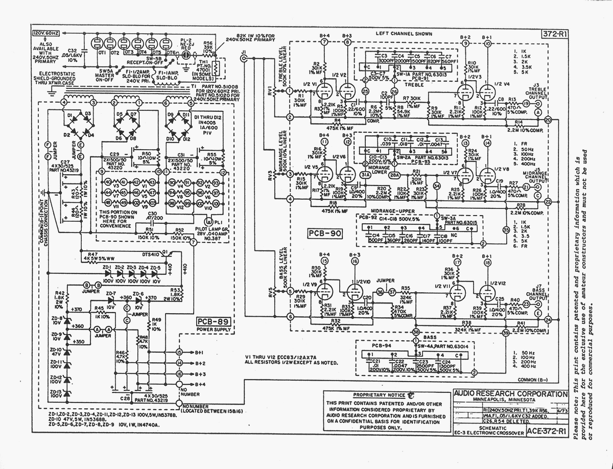

Voici donc le schéma du EC-3
Pour l'alimentation, les filaments sont alimentés en continu. Pour la Haute tension, on remarque tout comme sur le SP3 une régulation par transistor et diodes. Notons que dès le début des années 70, AR avait déjà compris le bien fondé d'une alimentation régulée dans une électronique à tubes.
Le signal en provenance du préamplificateur attaque donc 3 potentiomètres par canal, un pour les fréquences graves (filtre pass-bas), un pour les fréquences médium (filtre passe-bande, composé d'un passe-haut et d'un passe-bas), et un pour les fréquences aiguës (filtre passe-haut).
C'est donc un filtre actif 3 voies. Une entrée, 3 sorties, avec 3 cellules de filtrage.
Chacune de ces 3 cellules est traitée par 2 tubes, ici des 12AX7 (notre ECC83 à nous), ce qui nous donne bien en stéréo, un total de 12 tubes.
Le but d'un filtre actif est d'aiguiller les fréquences en amont de chaque amplificateur, afin que ce dernier ne traite que celles destinées au haut parleur qui suivra, avec tous les avantages que l'on connait par rapport à un filtrage passif.
Quelle que soit la cellule, le principe actif est le même. Pour ce, AR a repris le même schéma que celui du préampli SP3, mais avec une contre réaction qui englobe le 1er étage R4 et R1, et R9 R7 pour le second. Il s'agit d'isoler la cellule de filtrage entre ces 2 étages, c'est à dire qu'elles soient attaquées à basse impédance, et que l'impédance de l'étage qui suit ne vienne pas interférer sur la fréquence de coupure choisie. C'est pour cela que l'on parle d'isolation. La contre réaction sert à se rapprocher d'un gain unitaire. Le but d'un filtre actif n'est pas d'avoir du gain.
Donc entre chaque 12AX7, nous avons notre cellule de filtrage isolée, composée tout simplement d'un simple réseau RC. R en série et C en //, nous avons un passe-bas. C en série et R en //, un passe-haut. Dans les 2 cas, nous sommes à 6db/oct. Il suffit donc avec un connecteur 4 ou 5 positions de choisir parmi les fréquences proposées par le constructeur, qui sont celles que vous a mentionnées Jean.
AR a donc choisi ces fréquences et la pente de 6db/oct pour les fameux panneaux Magnepan, qui à l'époque -et toujours actuellement- étaient très en vogue. On peut bien sûr utiliser ce filtre avec d'autres amplis que les AR et d'autres enceintes, mais il faudra que les hp le permettent... 6db/oct partout, pas évident...
Pour résumer, on peut dire qu'en 1974, le Dual 75, SP-3 et le EC-3 faisaient parti, en matière d'électroniques à tubes, de ce qui se faisait de mieux. A l’époque, peu d'audiophiles français connaissaient ces appareils.

Merci Jean-François pour l' analyse détaillée du circuit … je comprends le pourquoi d' autant de tubes.
