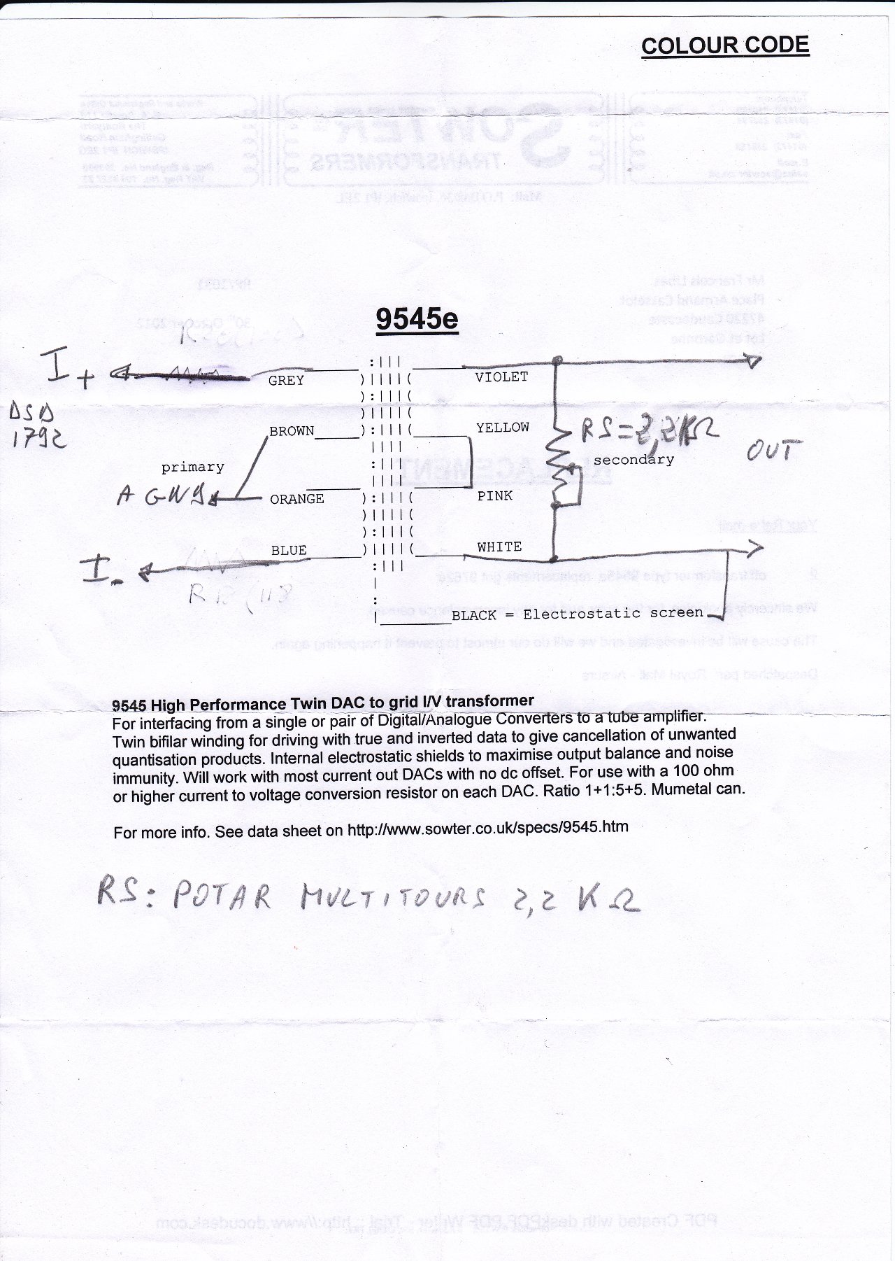

SidSmith a écrit : ven. 8 mars 2019 17:42 Y-a-t-il une équation qui nous permet de calculer les valeurs pour le transfo, un peu comme l'adaptation avec une cellule et un transfo, et le transfo avec le préampli ?
Tu as une réponse ici, sur le site de sowter :
http://www.sowter.co.uk/dacs.php
D'après ce que j'ai compris de ton montage, je suppose que c'est celui-ci ?
En supposant le réglage à une valeur médiane, soit 1,1K, ta tension de sortie est de 250mV eff grand maxi, car il faut compter les pertes du transfo. L'impédance de sortie est à 1,1K, c'est assez élevé.
Par contre, si ta valeur est de 600ohm ta tension de sortie sera de l'ordre de 150mV eff, ce qui nécessitera un préampli ligne de 20db de gain grand minimum...
Quelle valeur de RS as-tu ?

Bonjour Jean-François, et tous,
j'ai réglé à l'oscillo de façon à avoir autour de +/- 400 mV PP (un peu en dessous si ma mémoire est bonne, c'était il y a plus de 5 ans!). Une fois réglé, je n'allais pas dessouder la connexion au transfo pour voir la valeur de R.
En effet, un problème d'adaptation d'impédance pourrait se poser, mais mon PA a 50 Kohms d'impédance d'entrée, et un rapport d'impédance entrée/sortie de 20/1 est respecté sans problème. De toute façon, comme tu as pu le voir sur la photo, j'utilise en liaison un Flatline non blindé de fabrication maison.

Les amplis ARC ont une sensibilité d'entrée de l'ordre de 1,1Veff . Avec 141mVeff et le gain de 11,5db du SP16 , je trouve ça très juste... mais bon, faut écouter !

Bonsoir Jean-François, et tous,
Je me suis mal exprimé, je voulais dire "de +400 à -400mV de crête à crête", soit 400 mV crête et donc presque 300mV eff.
C'est pas Bizance par rapport aux 2V syndicaux, mais c'est suffisant. Enfin... tu me diras!

On est donc à 1,1V sans les pertes du transfo. Allez, je te le fais à 900mV TTC. C'est encore un peu djust...
