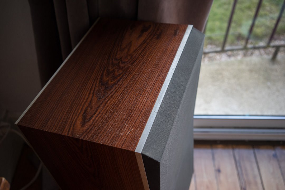

L'ébénisterie est de belle qualité avec un joli plaquage, et des inserts métallique du plus bel effet:
Quelques rayures, dommage, mais dans l'ensemble elles sont plutôt bien conservées.

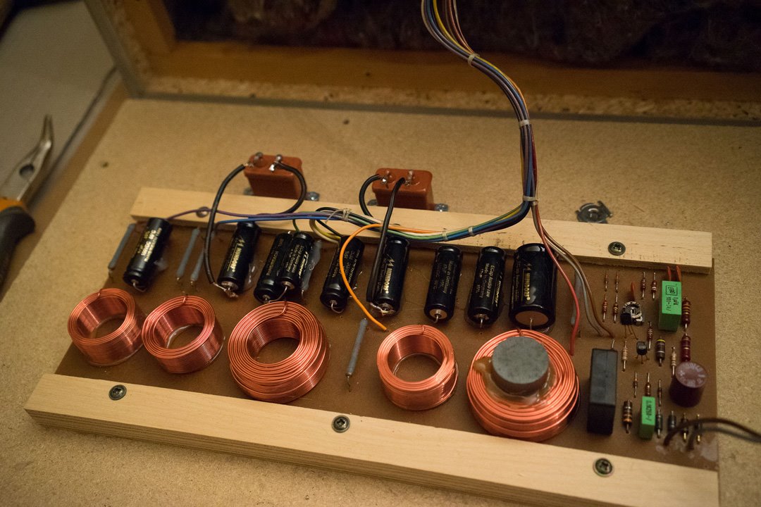

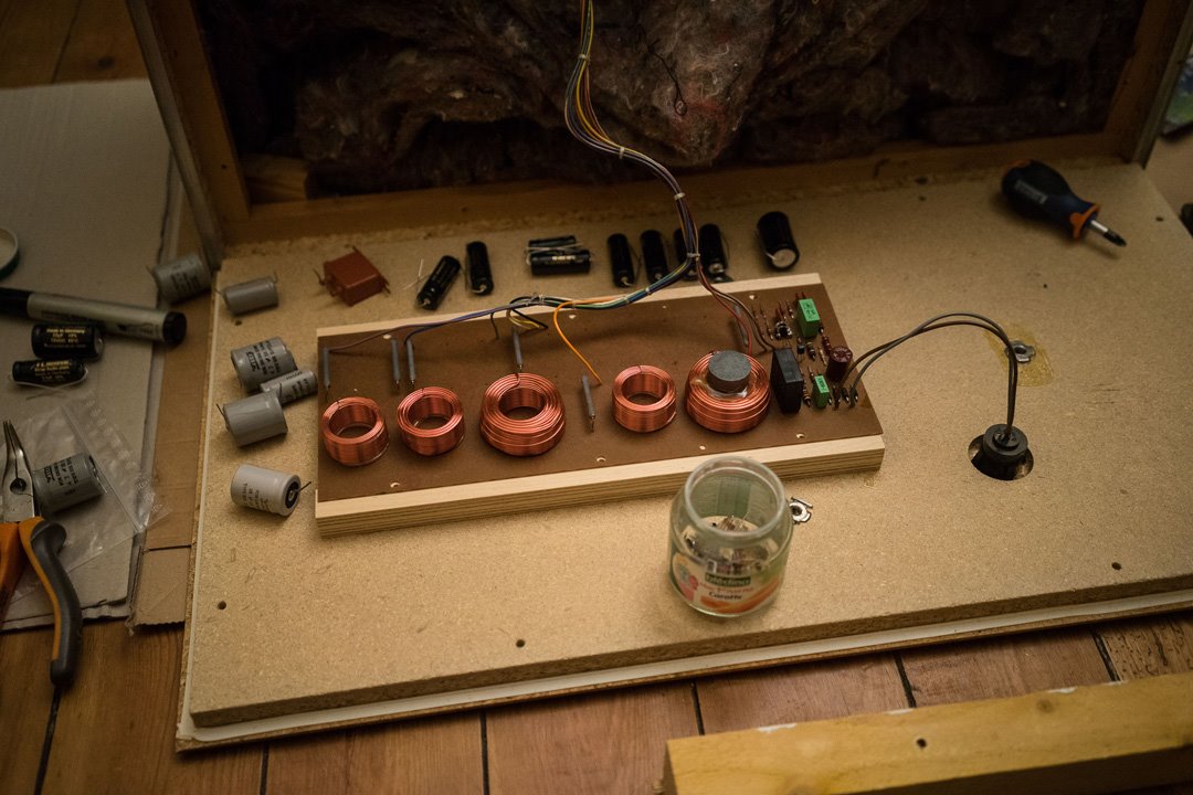

Je savais les filtres encore d'origine, alors j'ai voulu m'y pencher:
Donc on commence par démonter, le filtre est à l'arrière, mais le panneau arrière est collé par son joint d'étanchéité, il va donc falloir l'aider un peu.

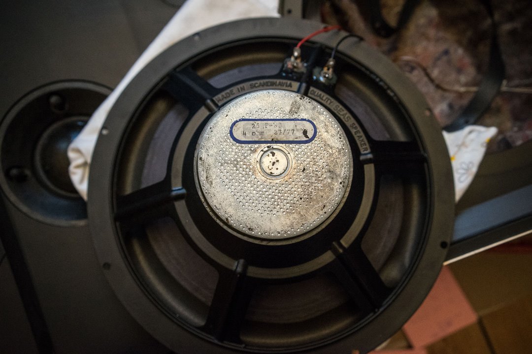

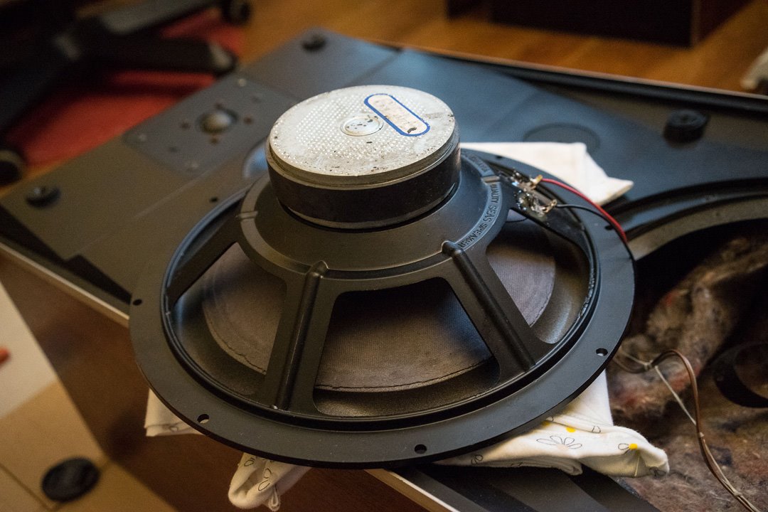

Armé d'un tournevis, on commence donc par retirer le boomer:
Profitons en pour y jeter un coup d'oeil.
C'est un 25cm de marque SEAS, 25 F W8_ou WB, dur à lire, le saladier n'a rien d'extraordinaire, l'aimant pas démesuré, le HP m'a semblé un peu léger, je m'attendais à un truc plus sérieux.

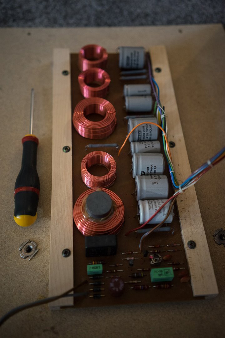

Une fois l'accès fait, on tapote au marteau, depuis l'intérieur, plus ou moins fortement pour décoller le fond, et on découvre le filtre sur le panneau arrière:
Le filtre semble qualitatif avec de belles grosses self.
Maintenant il est l'heure de la retraite pour tout ces vieux condensateurs chimiques.
Et pour les nouveaux de prendre le relais :mossieurpropre: :
Il y avait eu de grosses dérives, notamment deux 10Uf mesurés à 60 passés!!! :/
