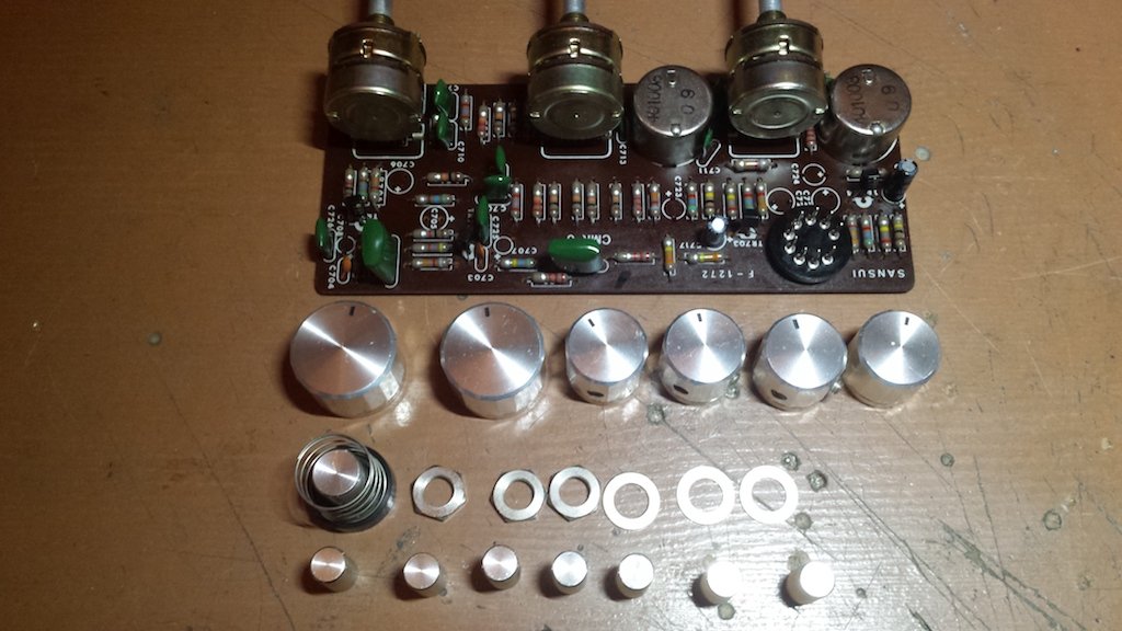

Carte préampli
Carte Phono
Carte ampli
Nettoyage boutons, contacts ect ....

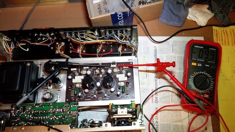

Réglage tension point milieu et Bias.
Il a retrouvé sa fraicheur d'origine.

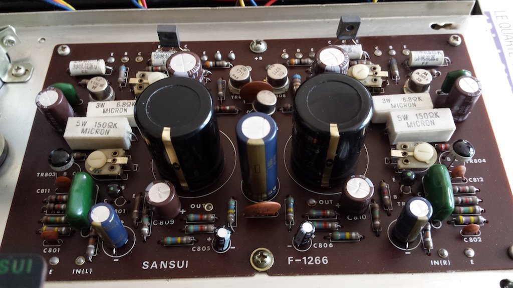

Les drivers Motorola ne sont pas d'origine ? il a déjà connu des problèmes ? Nettoie bien les 2 ajustables de BIAS et OFFSET (zéro central en réalité) , si tu veux limiter les ennuis

Visiblement les Moto ont été remplacés.
A l'origine c'est des " soucoupes " il me semble ?
Je ne connais pas l'historique de lampli.
Ce n'est pas moi qui l'ai fait.
J'ai envoyé de la bombe contact sur les ajustables cela ne suffit il pas ?
Faut les nettoyer en profondeur ?

Ah oui, en effet, je n'avais pas vu non plus pour les drivers.
Les transistors de puissances sont les originaux ?
Il semble très propre.

Re: Sansui AU-555A
Les transistors de puissances ne sont pas d'origines
Remplacés par des 2N3442 !!
Sérieusement je n'avais pas fait attention.
Cela prouve effectivement qu'il a eu un problème.
Cela a t'il une incidence sur le rendu a l'écoute par rapport a ceux originaux ?

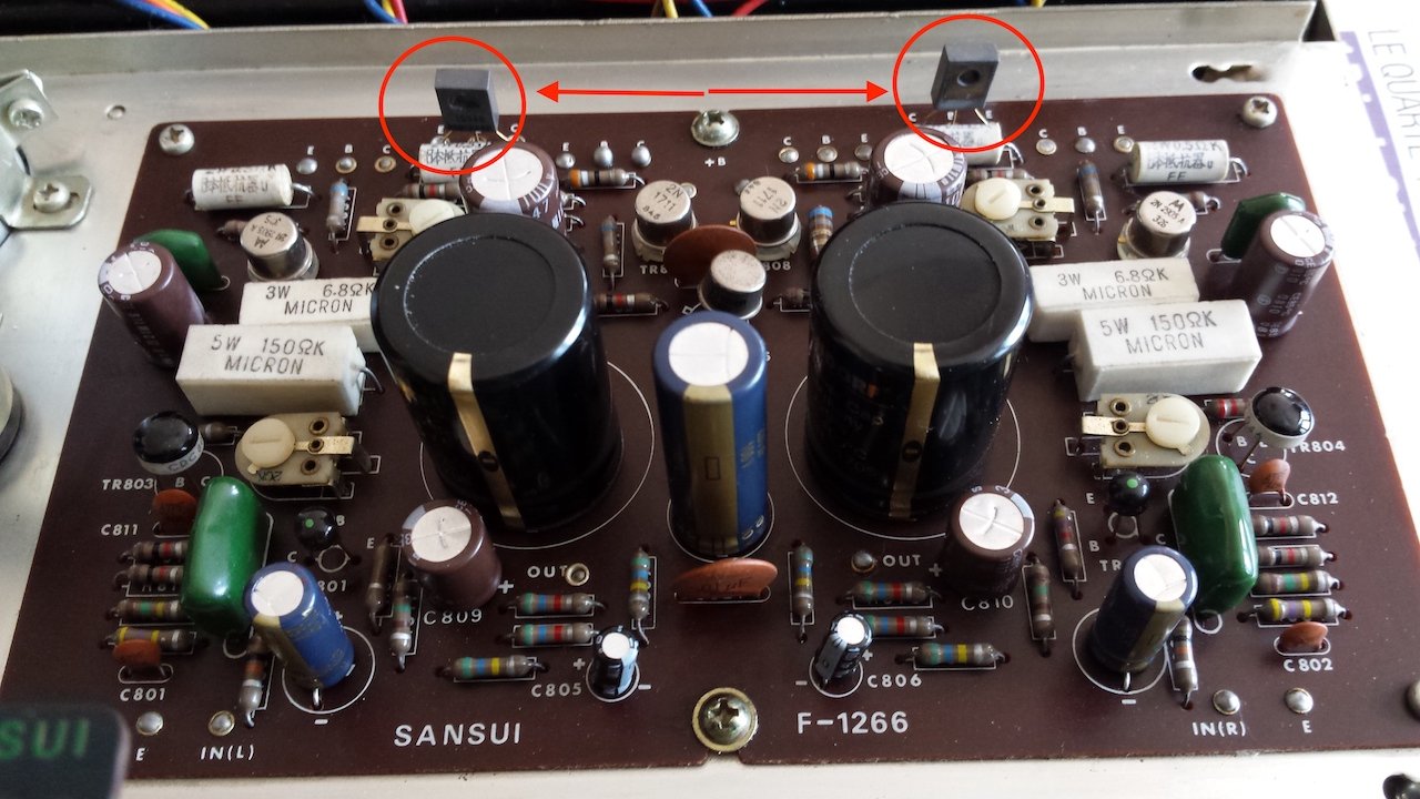

Petite question.
C'est quoi ces deux transistors qui ne figurent pas sur le schéma original ?

Re: Sansui AU-555A
Bah si ce sont des vrais, cela devrait un peu plus "patater" , avec un peu + de marge de sécurité ... les niponneries d'origine sontfrider84 a écrit : jeu. 17 mai 2018 13:36 Cela a t'il une incidence sur le rendu a l'écoute par rapport a ceux originaux ?

Re: Sansui AU-555A
Les transistors en question, devraient être des 2sc281 montés sur supports fixés sur le radiateur principal de l'autre côté du circuit.
Ce sont les transistors de contrôle du bias, vu que les remplaçants ne ressemblent pas vraiment à des 2sc281 et qu'ils sont encore moins en contact thermique avec le radiateur c'est plutôt moyen.....
Pour les transistors de puissances, le 2N3442 semble être souvent utilisé pour remplacer le 2sc1030. Cependant, il semble également que ce soit un transistor vraiment plus "lent" que l'hitachi original, ce qui ne signifie pas pour autant une différence à l'écoute.
