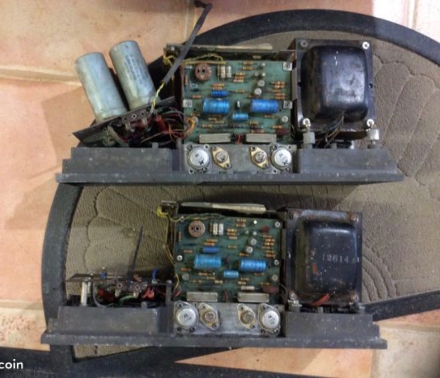

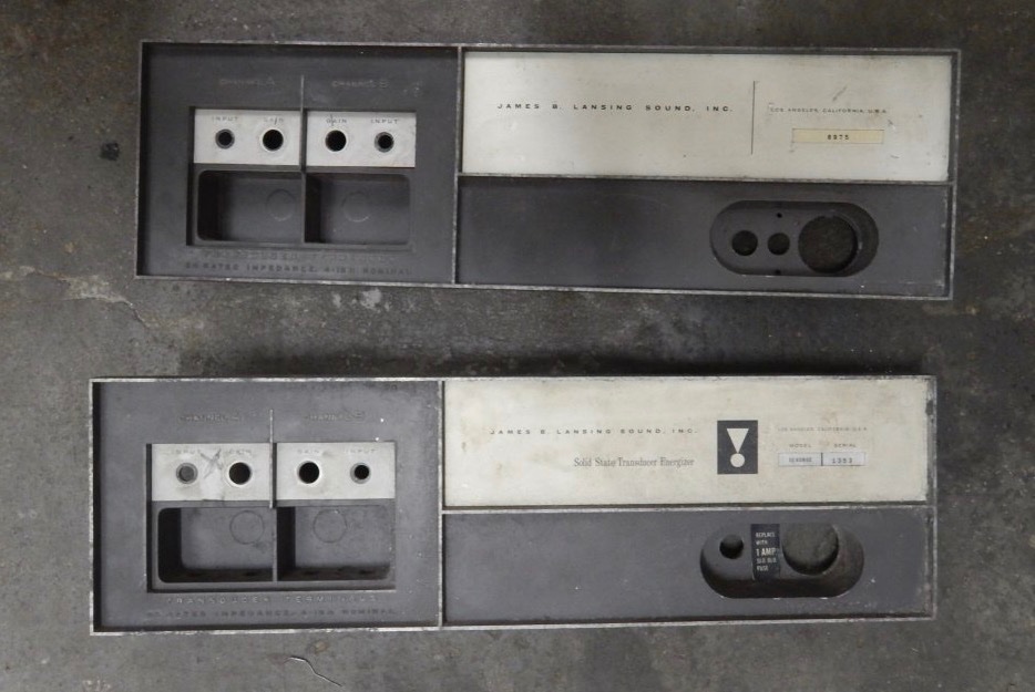

Tout a débuté il y a quelques semaines suite à un échange de mail Avec l'ami Patrick concernant une annonce qu'il avait trouvée sur LBC pour 2 épaves (retour de déchèterie?
) de JBL SE 408 S. Ceux-ci avaient sans aucun doute servi à sonoriser un lieu.
Le vendeur, un peu gourmand, avait refroidi un peu Les ardeurs de Patrick mais après une légère négociation et un peu de persuasion de ma part pour motiver Patrick (en général, de ce côté là, ça ne dure jamais bien longtemps
), nous voilà embarqués dans une nouvelle aventure: Patrick s'occupera évidemment de l'électronique et moi de l'esthétique. Et je dois dire que d'un côté ou de l'autre, il y aura du boulot!!

Quelques jours plus tard, Patrick reçoit Les amplis et s'empresse de contrôler les éléments vitaux.
Ouf, bonne nouvelle, Les transistors et Les transfos sont Ok!
Bon, l'avantage qu'ils soient en mauvais état est qu'on ne se pose aucune question: ça sera démontage et restauration intégrale.

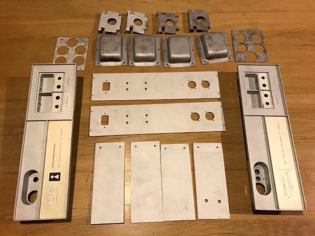

Patrick s'attelle au démontage de toute l'électronique en prenant soin de trier ce qui est encore bon de ce qui est à changer et de mon côté, je m'attaque au sablage de l'ensemble des pièces métalliques en vue de Les repeindre. L'ampli était associé au preampli JBL SG-520 dont Jean nous avait fait une belle présentation et que je vous invite à lire car on y parle de cet ampli.

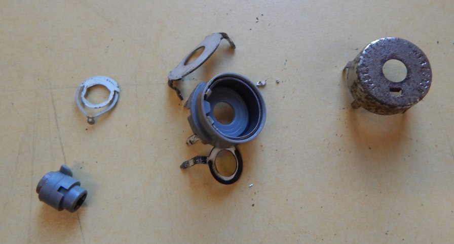

démontage et nettoyage complet des CI (2 identiques par ampli )...
démontage puis nettoyage des potentiomètres de réglage de bias.
remplacement de toutes les capas et vérification des autres composants ... tout est OK avec des dérives insignifiantes côté résistances ... Parfait.

Maintenant, sablage des éléments métalliques:
Modifié en dernier par Petitloup54 le mar. 20 mars 2018 21:33, modifié 1 fois.

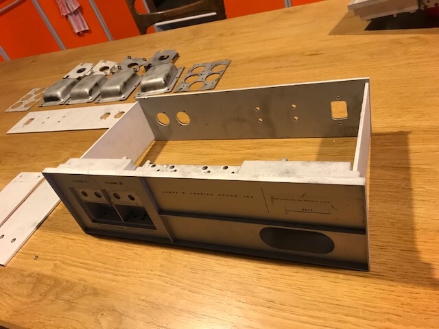

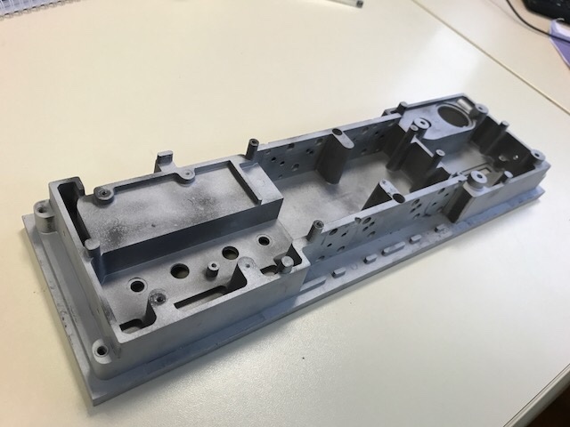

L'ampli JBL SE-408 est un ampli très simple mais extrêmement bien conçu, justement dans sa simplicité et dans une volonté de solidité et de compacité. (Prevu également pour être intégré à l'arrière de l'enceinte)
L'épaisse façade en alu injecté est une des pièces maîtresses, elle fait office de façade, de radiateur et supporte l'ensemble des éléments de l'ampli.
Très jolie pièce de plusieurs kilos:
