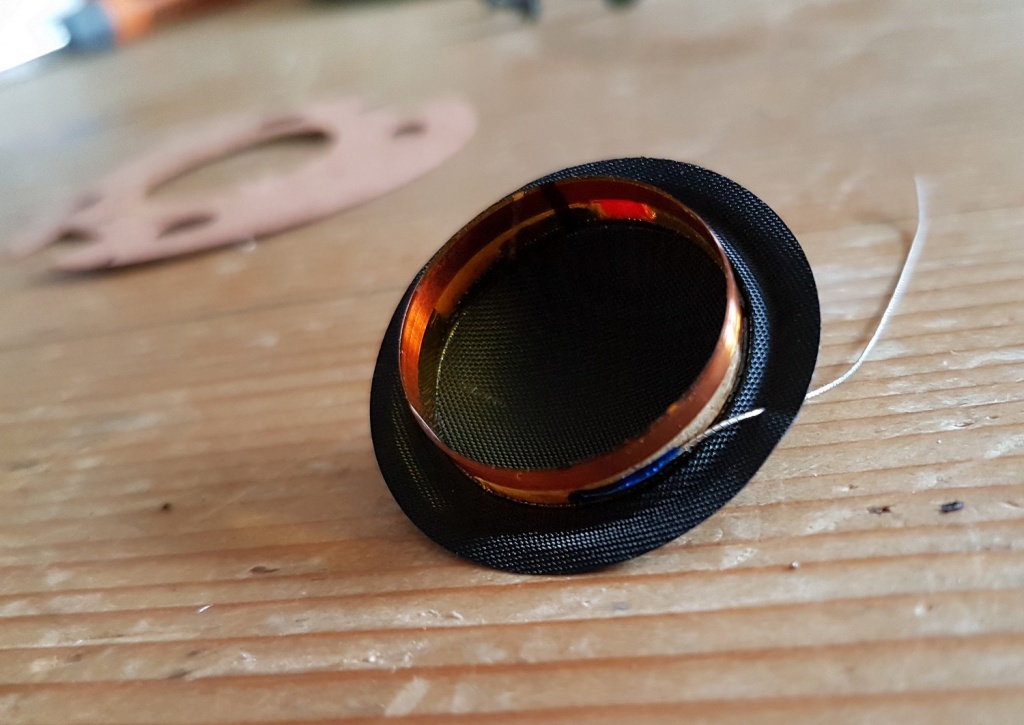

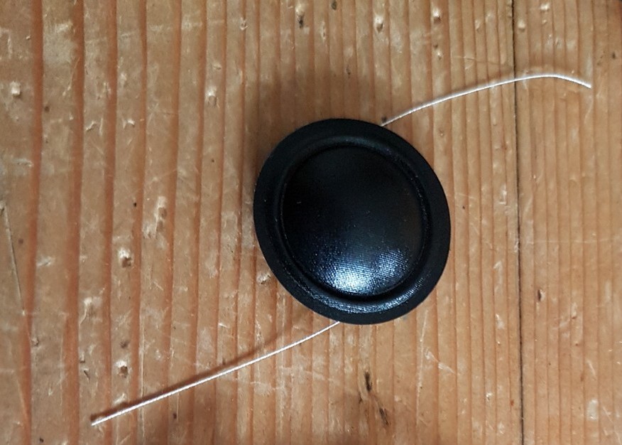

Voici les bêtes, ou plutôt l'une des deux bêtes:
Bobine mobile de 20,43mm, membrane en soie

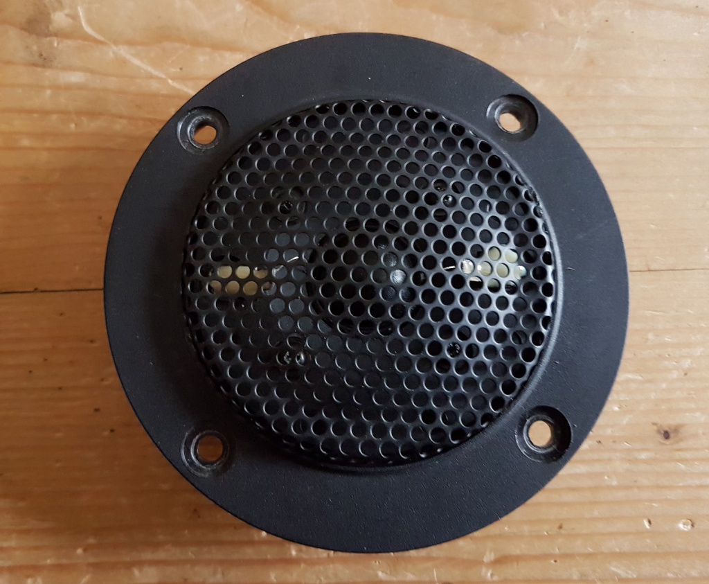

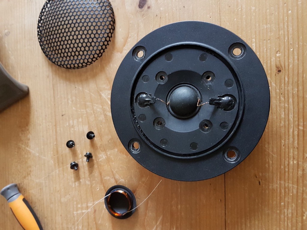

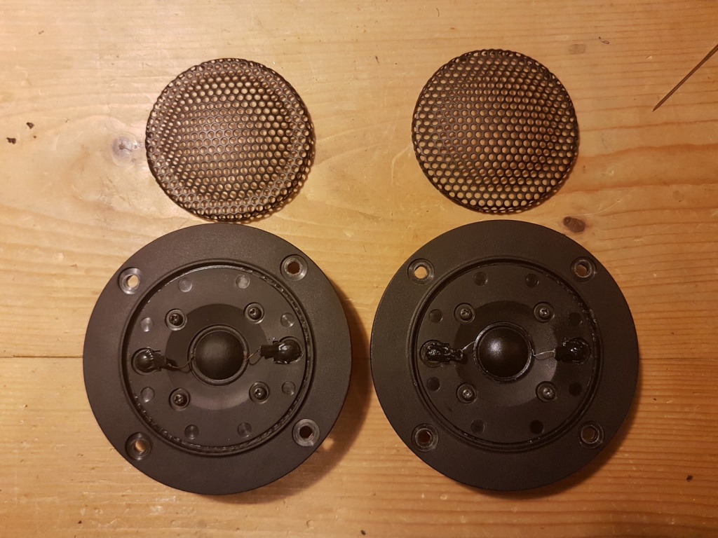

Voici le tweeter HS:
Je commence le démontage:

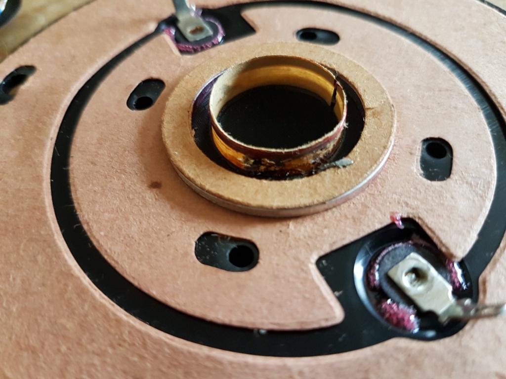

L'ancien propriétaire a apparement tenté sans succès de réparer la bobine mobile, à la vue des dégâts :shock:

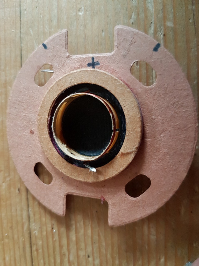

Avant de retirer le support papier ou repose la bobine mobile, j'effectue des marques, histoire de tout bien replacer au remontage.

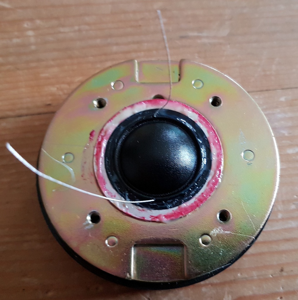

Je passe une lame de rasoir entre la face avant et le support papier et la bobine se libère. Y a plus qu'à désouder les fils de liaison.

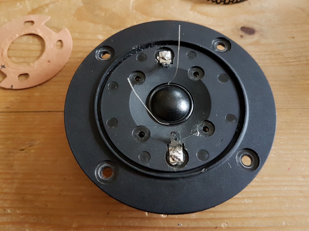

Et voilà la bobine HS libérée et sa remplaçante:

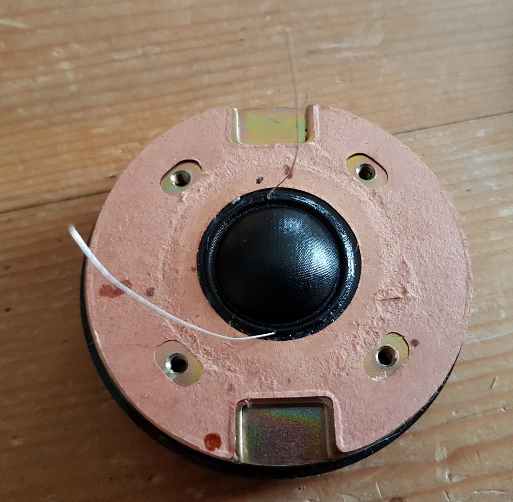

Enfin pas tout à fait libérée, il reste à enlever le support papier....

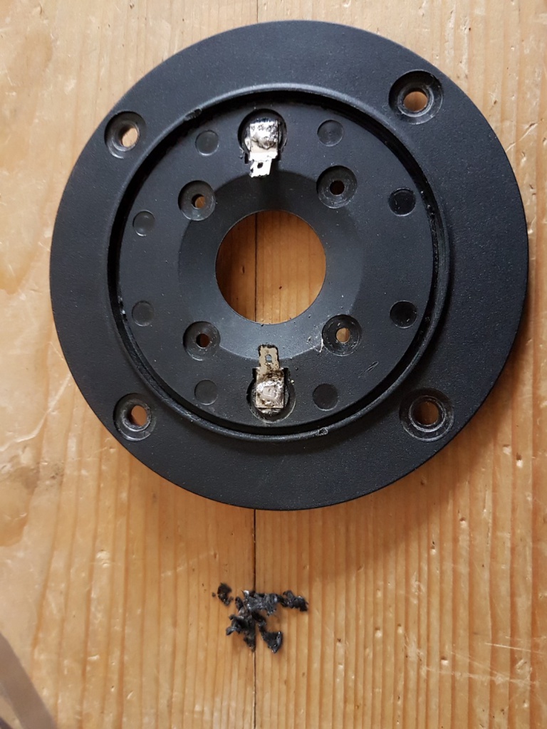

...et la rondelle en aluminium (revêtue d'une rondelle de papier sur le pourtourest également fixée au support papier et à la membrane:
Je décape les connecteurs, du revêtement isolant plastifié qui les recouvrent:

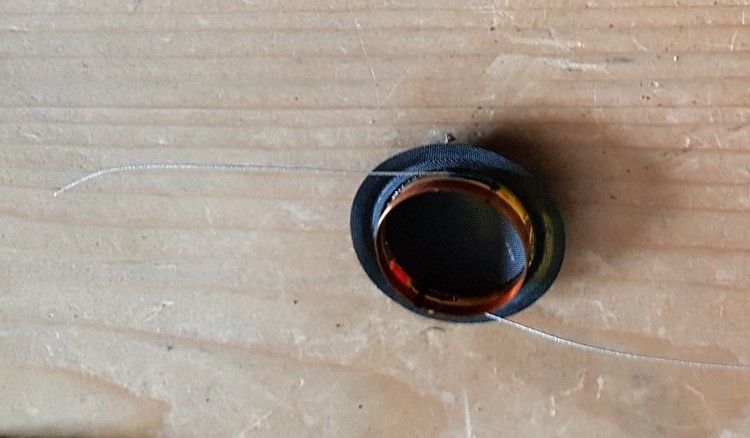

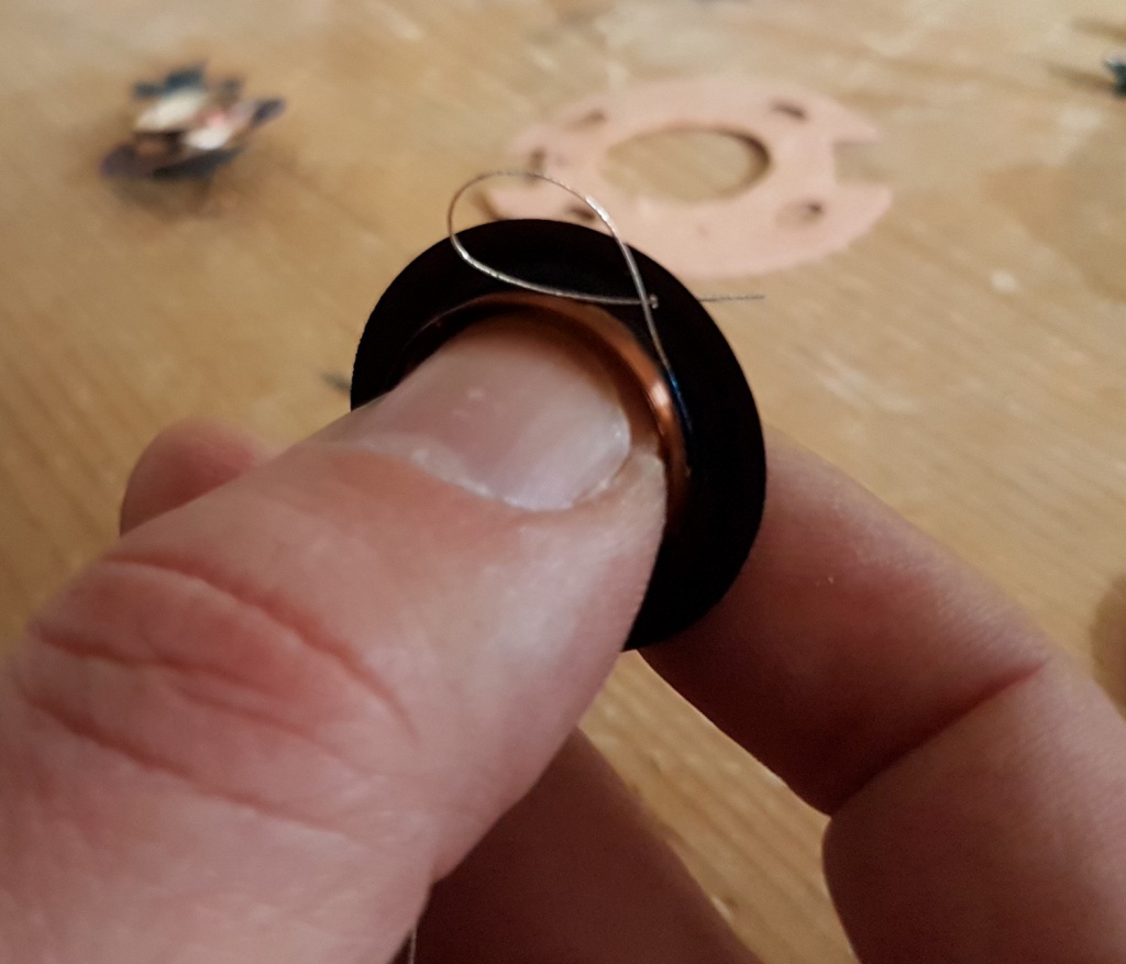

Comme cela ne vous aura pas échapper, les fils de connexion de la bobine mobile d'origine passent au travers de la membrane, alors que la bobine de remplacement ce n'est pas le cas.
Donc et bien on va faire en sorte que cela soit le cas.
Je me munie d'une aiguille dans les affaire de couture de madame ;) et je perce un trou pour le passge des fils de connexion.
J'observe la membrane d'origine.
Les fils passent dans le bourrelé de la membrane, je fais donc la même chose sur la membrane de la bobine neuve.

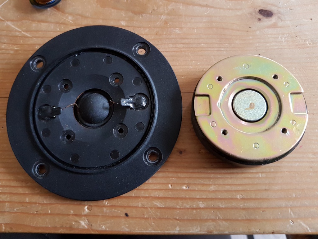

On passe à un essayage, tout est ok
Ensuite on effectue le parcours inverse.
Je recolle à la néoprème la bobine mobile, par l'intermédiaire de la membrane sur la rondelle en aluminium (sans oublier de décaper la rondelle, si je puis dire, avant de procéder au collage de la membrane).
Avant que la colle ne sèche définitivement, j'envoie à ce stade, un signal de 1000Hz afin de centrer correctement la bobine.
Je presse gentiement le pourtour de la membrane afin que l'adhésion soit parfaite sur la rondelle.
Puis j'encolle le dessus de la membrane afin de repositionner le support papier

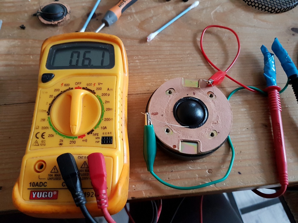

Il y a un petit écart de 800 milli-ohms par rapport à l'autre tweeter, un écart somme toute acceptable. On le verra plus loin.
En tout les cas je suis content, le tweeters revient gentiment à la vie :cool:

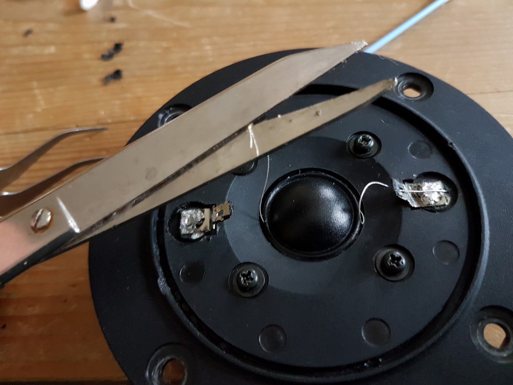

Je remonte la façade du tweeter, serre bien les vis, puis je raccourci les fils afin qu'ils s'adaptent bien aux connecteurs.
Puis on soude!

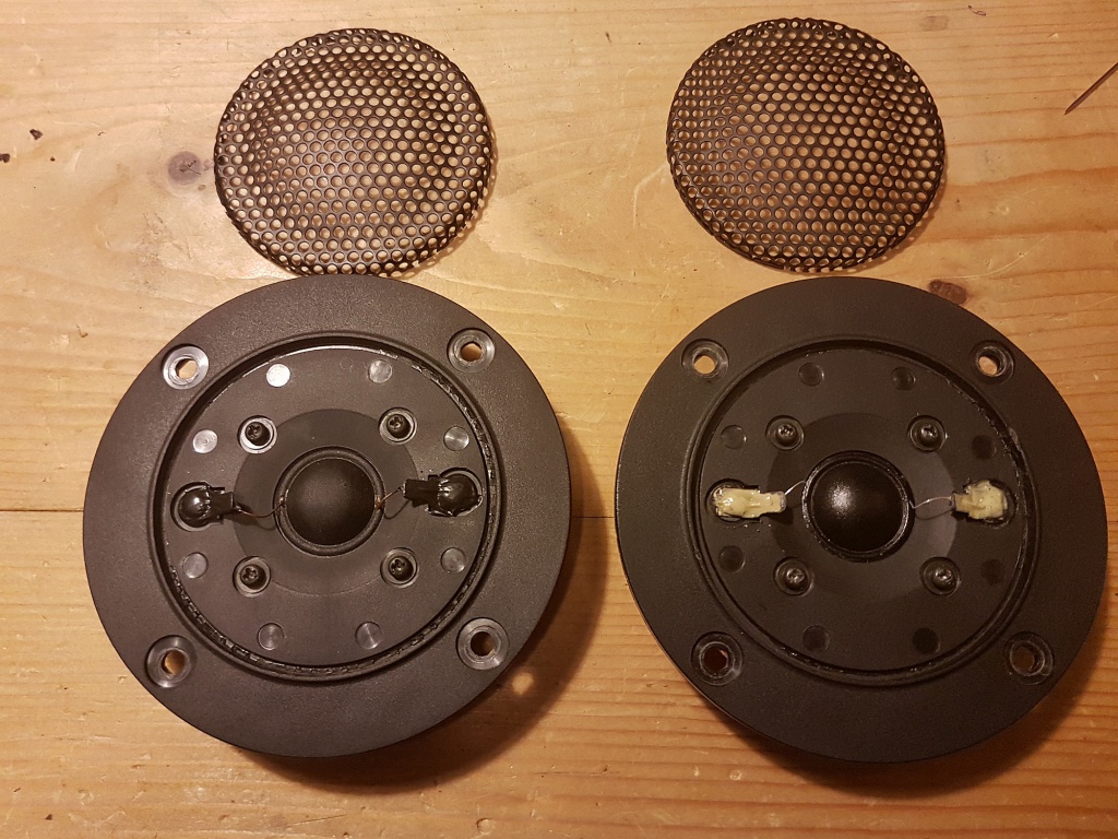

Voici à gauche le tweeters qui a toujours fonctionné et à droite le tweeters restauré.

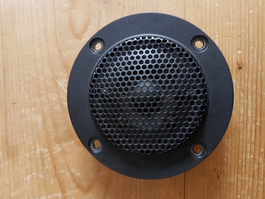

Car , après avoir remonté le tweeter, j'ai effectué un test (qui est d'ailleurs toujours en cours) et il fonctionne parfaitement bien!!
Pour une première c'est positif et je suis content :nicolas:
Voilà, une paire d'enceinte à nouveau complète et entièrement fonctionnelle.
