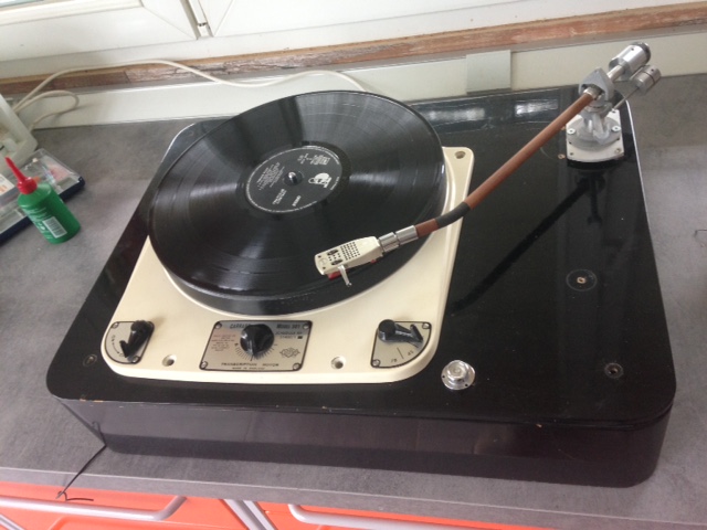

Je n'arrive pas à trouver une référence de graisse à utiliser. J'ai de la graisse pour roulements paliers facom qui devrait aller mais un de vous pourrait il me conseiller?
Pour la procédure de remplissage, je suppose qu'on bourre de graisse avant de remonter et qu'on enlève l'excédent qui va s'écouler par le graisseur?

De temps en temps, il y a des tubes graisse Garrard originaux qui passent sur la baie. ;)
Belle platine !
La collerette qui reprend le pourtour du plateau sur le châssis est plus commune sur les versions "oil".

Petitloup54 a écrit :Merci satchmo ;-)
Il y a quelques fils de discussion sur des forum anglais sur la provenance et la constitution de la graisse originale... On y frôle le mysticisme! je pense que ta graisse facom devrait faire l'affaire.
Pour le remplissage, je crois qu'il faut graisser le l'axe, le rentrer et bourrer de graisse le graisseur qui la forcera dans le fût par rotation de son bouchon... Tu dois pouvoir trouver cela dans le manuel de la première version.

En fait, j'ai utilisé une graisse multi-application (total MULTIS EP1) utilisée au boulot pour la lubrification des roulements et paliers des machines outil. Elle a l'avantage de ne pas être trop épaisse. Pour le remplissage, j'ai utilisé une grosse seringue. J'ai "bourré" l'intérieur du fut et du graisseur, j'ai rentré l'axe, j'ai revissé la plaque inf et le bouchon de remplissage en essuyant bien le "trop plein" et le résultat est très bon. Aucune résistance, très peu de bruit.
Avant de m'atteler à faire un socle lourd à partir de l'actuel dont j'adore le look, j'ai qd meme effectué un test Avec le SME 3012 DIY (en cours d'amélioration)
C'est vraiment une platine exceptionnelle, trés silencieuse, précise, agréable à manipuler, pas un poil de jeu, tout est incroyablement bien ajusté! Pas le moindre "klung"!
Niveau son, j'y reviendrai un peu plus tard car le SME a quelques petits soucis de jeunesse mais le niveau est déjà très bon ;-)
Quelle magnifique Mecanique!
