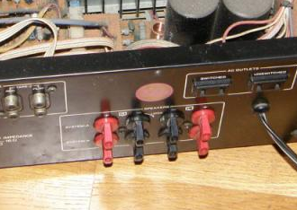

Bonjour Charles,
J'ai un tout nouveau Au-117 (version 1) et je souhaite changer les borniers également, pourrais tu me dire comment est ce que ça s’appelle, ce type de bornier (j'ai du mal a trouver et je voudrais commander sur internet...)

N'est-il pas dommage de changer les borniers ? On modifie sensiblement l'ampli original, on perd le look ancien de l'ampli...
Si changer les composants électroniques défectueux peut se justifier, je m'étonne de l'opportunité de changer les borniers.

Les borniers d'origine ne sont pas pratiques et pas adaptés aux grosses sections comme pas mal d'ampli de cette période d'ailleurs, à moins d'utiliser des fourches en bout de fils.

Oui mais on les garde et quand on revend (si on revend) on les donne avec, voila voila...kiseki92 a écrit :N'est-il pas dommage de changer les borniers ? On modifie sensiblement l'ampli original, on perd le look ancien de l'ampli...
Je te conseil d'aller sur TLHP et de prendre deux borniers comme ceux-la et de faire un montage sur plaque bois ou plexi en lieu et place de celui que tu démonte, quelques soudures et roule paulette.
Charles l' a fait sur sa présentation.
http://www.toutlehautparleur.com/access ... -925g.html
Y a du choix, c'est un exemple mais gaffe a la place dans ton ampli qui est comptée, ne prends pas des balèzes sous prétexte de HDG doré tout en métal.

Surtout pas ce type de bornier, merdique à souhait, j'en ai eu sur un ampli et ce n'était pas fiable du tout
