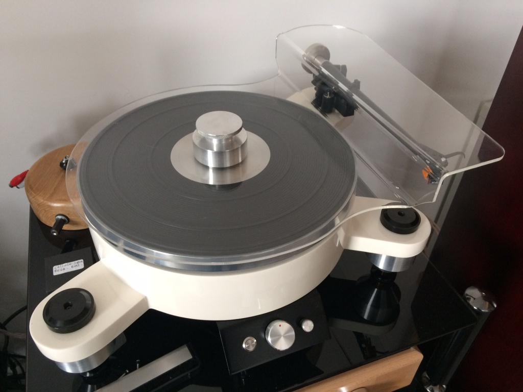

Le stroboscope a été supprimé, mais peut être implanté, j'ai prévu l'emplacement.
la platine fait un peu plus de 9,5 kilos.

la dernière touche, le capot de protection. :love:

la classe
avais tu changé le condo Rifa dans la boîte du transfo à Dual ?
le transfo est dans le socle ou à l'écart ( sous le meuble )

Bonjour Michel29,
Le bloc alimentation est fixé sous le socle.
Les condos ont été changés.
j'entends un très léger frottement, je pense que je vais démonter le moteur pour vérifier la propreté de l'axe.
j'aimerais trouver le moyen de le régler à l'oscillo comme pour le EDS1000, le mien étant le EDS1000-2, la partie électronique n'est pas tout à fait la même.
Enfin, tout ça c'est pour être pointilleux...ça fonctionne quand même très bien.
