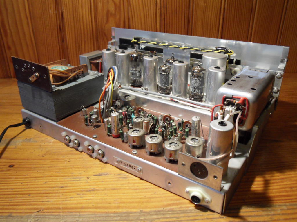

2 tuners ESART inutilisés depuis quelques années,S25C et FM à tubes stéréo de référence inconnu.
Le S25C a déja été présenté,donc voici le FM Stéréo à tubes.
Voila la bête,comme vous le voyez la cage contenant le condensateur variable et la tête H.F. a été ouverte pour éssayer avec un géné HF de régler soit la fréquence maxi ,soit le calage et comme tout ce matériel me vient d'un frère en héritage(avec ma Le Tallec stade1 et le C22 Macintosh ainsi qu'un Revox A77),je ne me souvient plus pourquoi ils avaient avec un autre frère (plus pointu sur la question),tenté ce réglage.
Je viens de le remettre en route et tout a l'air de fonctionner et j'ai trouvé 237 volts sur le condo 4 cages,dont 2 sont marquées 50µf et les 2 autres éffacées et illisibles.
Pour la sonorité,on peut dire que ça change des tuners à transis,médium très présent et beaucoup de basses et de dynamique,mais calage sur les stations en stéréo plus difficile que les tuners actuels et je pense qu'il a besoin d'un bon recapage et peut-être un réalignement.

Ce tuner n' est pas complètement à tubes, la partie décodeur est à transistors.
Et tu as de la chance probablement qu' elle fonctionne. Je possède le même
mais le décodeur ne fait plus son travail et a été shunté par son précédent
propriétaire, et une vérification des condensateurs de cette section est une vraie catastrophe
pour les chimiques. Je ne m' en suis pas occupé plus que cela.
En mono il fonctionne, mais des soins seraient les bienvenus, il n' est pas au top !
Ce sont des valeurs du condo multi sections qui te manquent ? Je peux regarder.
Un réalignement est en souvent nécessaire sur ce genre de tuner, pour qu' il retrouve leur plénitude.

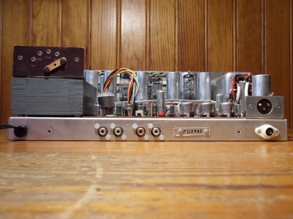

Pour la référence
FD 2862

Merci pour ces renseignements,le numéro du mien est FD345,ce qui explique que son état cosmétique soit moins bon, d'un autre côté je n'ai pas fait de nettoyage mais ça ne va pas tarder car il est toujours ouvert sur mon plan de travail :(
De plus ,le mien possède 2 chimiques de 1245µf-40v sur le décodeur que le tien n'a pas et le chimique 4 cages est marqué 0967 .

Les condensateurs de 1250µf manquent sur les photos
car je les ai enlevés, totalement dans les choux.
Je serais intéressé par une photo haute définition du dessous du
CI du décodeur. A l' occasion...
Christophe

OK christophe ,mais je t'en ferai d'autres après remise en état de certaines soudures et nettoyage du PCB afin de supprimer les traces de résine.
De plus ,ce matin ,pas énormément de lumière dans notre région et j'évite de mettre le flash car c'est souvent pire.
A noter que sur la gauche du circuit ,il y a un morceau de fil gris coupé,que la barrette avec une 390 ohms ne sert à rien car rien ne part de l'autre côté de la résistance et que les 2 styroflex ont dû être remplacés comme les 2 chimique sur le dessus de la carte (tout ça n'a pas été fait très proprement et en suis d'autant étonné car ce frère,d'oû vient ce tuner était très tatillon sur ce point mais on va jouer de la pompe à déssouder et remettre ça à niveau.
