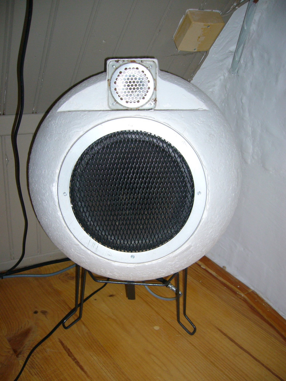

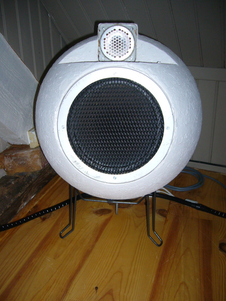

Elles ont trouvé leurs place. J'en profite encore 48 heures et après c'est direction l'atelier...

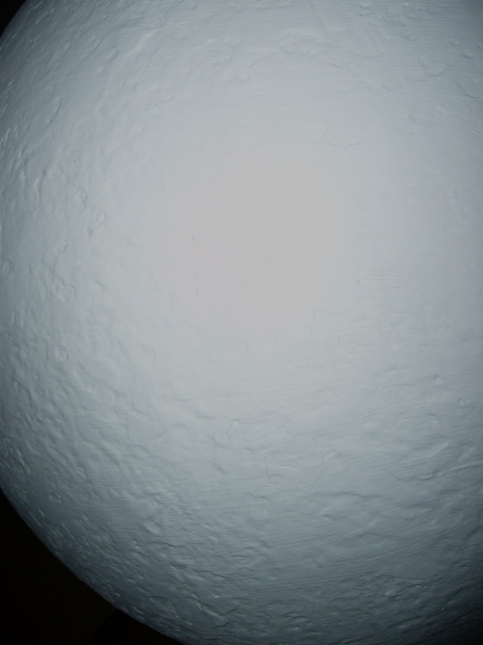

Une bonne journée passée sur ces Elipson.
Les zones où le revêtement se décollait ont été recollées avec du Vernis Colle.
Le zones où le revêtement était absent (de petites zones ne dépassant pas une pièce de monnaie) ont été remplies d'une feuille de papier mâché façon crépis dont les bords ont été découpés avec un Exacto, collé avec du vernis colle dessous et par dessus pour atténuer les jonctions. Enfin peinture blanche pour papiers peints à peindre...
Voici une petite photo d'une zone rajoutée. C'est à peine visible !
Par contre, une petite remarque car je ne m'y attendais pas, le revêtement est extrêmement fragile lorsqu'il est ré-humidifié par la peinture à l'eau. Un simple petit choc le décolle et arrache un morceau comme un "mauvais coup" de maroufleur sur du papier peint encollé. Une fois bien sec c'est de nouveau dur et solide.

Chouette enceintes ! Conception très originale aussi concernant le revêtement !
Les vibrations n'ont pas eu tendance à réduire la solidité du revêtement comme un vieux crépis s'effriterait sur un mur de pierres ? À voir en photo ça ne semble pas des plus solide.
