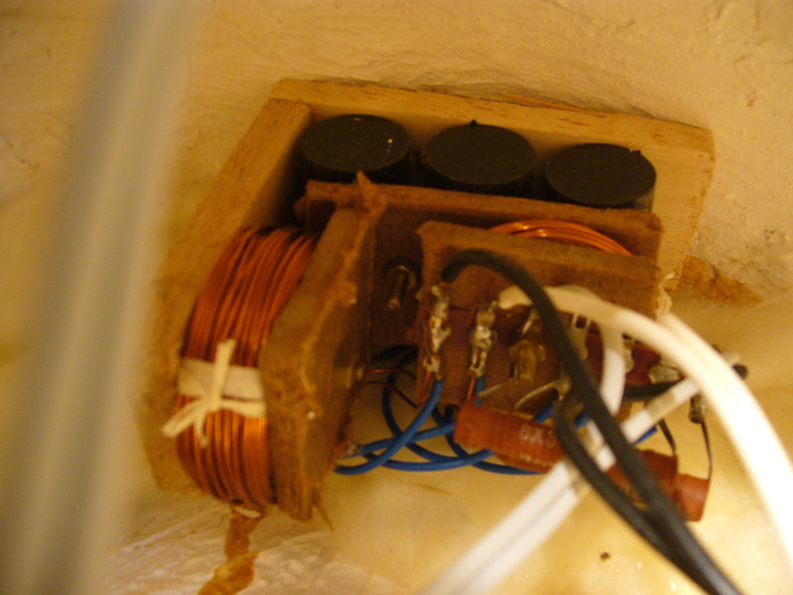

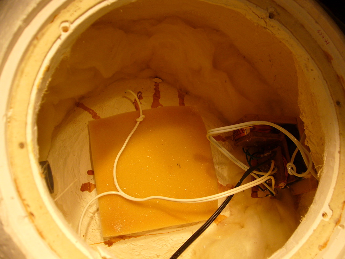

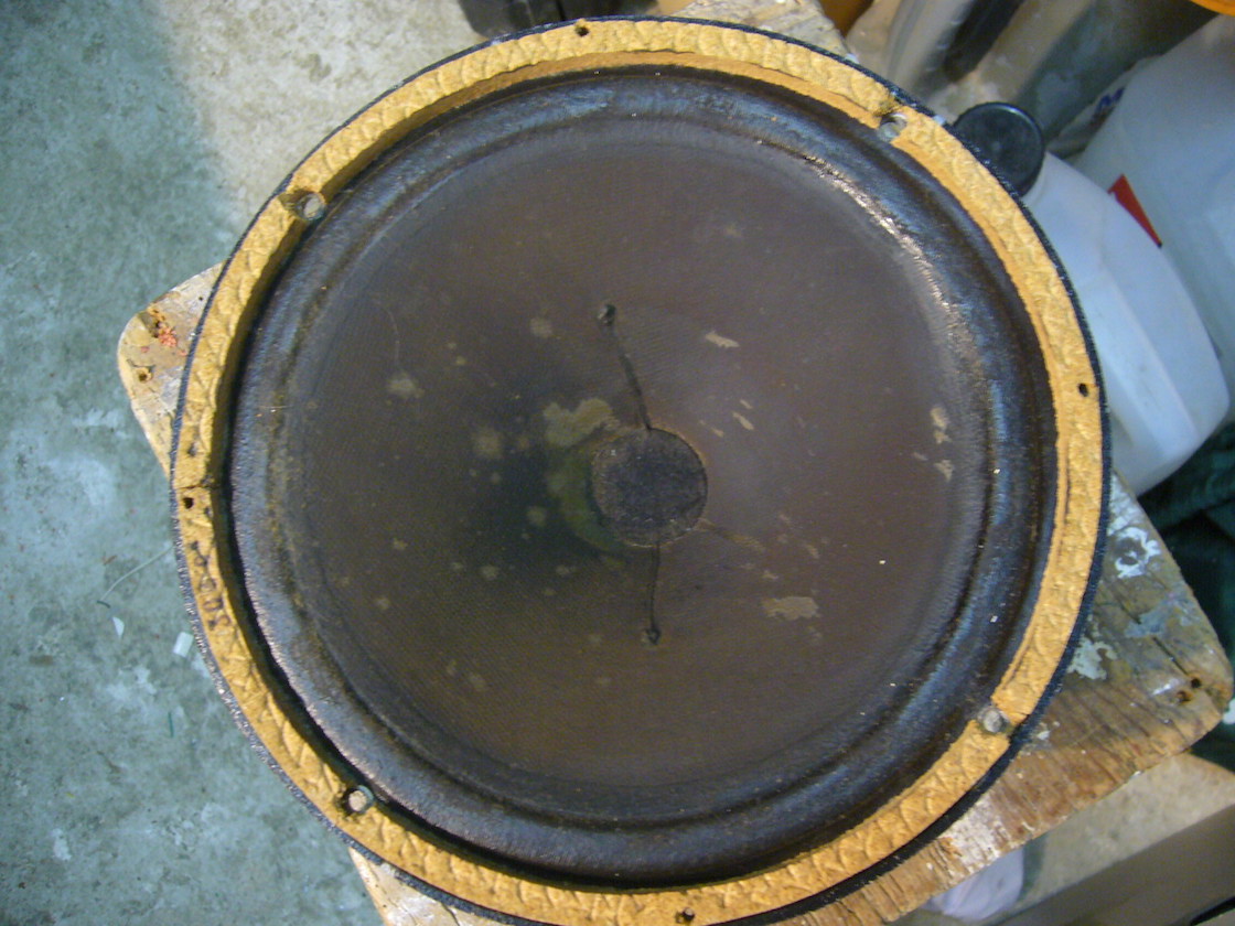

Voilà la suite.
A peine rentré à la maison, j'ai ouvert les deux bêtes. Strictement identiques y compris les HPs c'est déjà une bonne chose.
J'ai regardé les membranes qui sont tachées mais pas abîmées y compris le rouleau. Pas sécurité il faudra les renforcer dans le temps avec du latex de butyl je pense.
J'ai testé les Hps avec le générateur de fréquence sortie 3 volts c/c et les deux boomers ainsi que le deux tweeters sont OK.
Pour ce qui est des modèles : les boomers ressemblent bien à ces fameux Omniex Audax "issus de Vega". Les tweeter sont des TW8B. Ce serait donc des full Audax.
Les filtres sont avant la génération des circuits imprimés, montés sur des planchettes de bois collées : 3 capas, 2 selfs et 2 resistances.
Enfin, sur le devant, juste derrière le rebords vissé du saladier des boomers il y a des numéros au bic rouge : 45569 pour l'une et 45670 pour l'autre.
Maintenant, pour l'aspect esthétique c'est correct. Le revêtement de surface se détache par endroit... on dirait du papier à peindre !!!
Normalement ce devrait être de l'enduit ?

Concernant le revêtement, je vais recoller les zones qui se décollent et essayer de reboucher les 2 ou 3 zones manquantes.
Je ne vais pas manquer de parler de la ressemblance avec Murs d'Autrefois à ma moitié je suis certain que cela va remonter le WAF d'un coup par analogie avec notre maison !
J'ai passé les capas des filtres au pont Metrix : elles sont tout à fait dans les clous. Ce serait quand même bien de les changer je pense.
J'ai branché sur le HK Citation 11 / 12 : un régal pour les oreilles. Une finesse dans les aigus bien supérieure à ce dont j'avais l'habitude avec les Allison Six et même les S-45-2 de B&O. Le grave lui est discret mais très net, sec, comme je l'aime. Concernant l'image sonore, difficile à dire tant qu'elles ne sont pas correctement placées avec pieds. Mais c'est déjà très bon.
Ce ne sont pas à l'évidence des enceintes pour la techno ou l'electro (ce n'est pas non plus ma musique...) mais pour le jazz et en particulier les voix c'est excellent.

Pour le Latex de Butyl, j'aimerai le trouver dans un magasin car en Aout j'ai peur que les sites de réparation de Hps soient fermés. De plus j'ai lu qu'il fallait en mettre seulement sur les suspensions et pas sur les membranes... savez-vous pourquoi ? Cela effacerai pourtant les tâches...
Par contre il va falloir percer le secret de Elipson pour fabriquer la matière...

Il existe un rénovateur noir spécialement prévu pour les membranes. Tu peux aller voir sur le site la vitrine du HP, tu trouveras les 2.
- Broonob
- Messages : 4175
Re: Elipson AS 40.2
americanradios a écrit :Pour le Latex de Butyl, j'ai lu qu'il fallait en mettre seulement sur les suspensions et pas sur les membranes... savez-vous pourquoi ?
Cela modifierait la surface de la membrane et donc...... le son.

Merci Petitloup et François. Donc je vais commander les deux aujourd'hui.
J'attaque tout à l'heure la restauration de l'extérieur...
Concernant les condensateurs, aucun des 6 n'a varié de plus de 10% donc j'attends pour changer car en plus il semble qu'il faille décoller les petites plaquettes de bois. Donc, avant tout, "ne pas nuire" !
