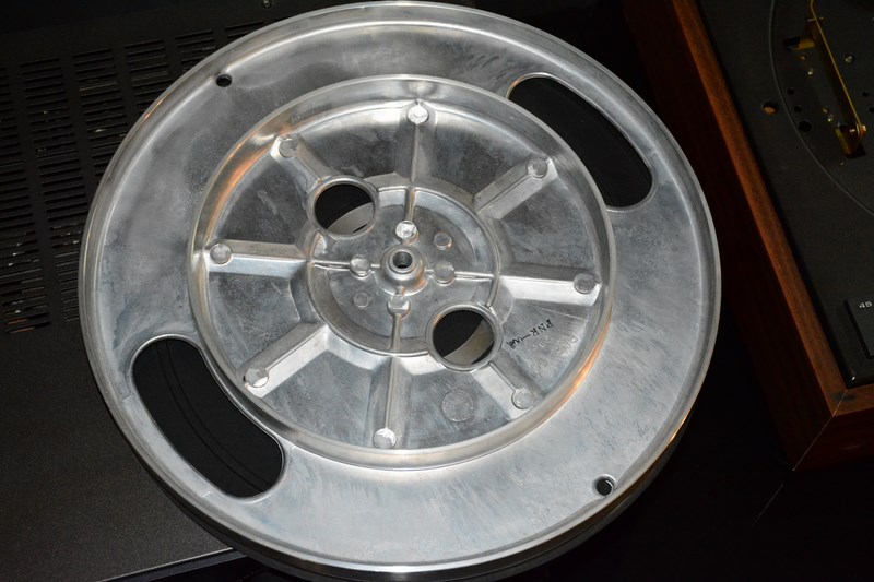

J'avais présenté il y a quelques temps l' Ampli Tuner SX 434 avec lequel cette platine était associée dans le milieu des années 70 cela formait un bel attelage bien efficace pour l'époque je l'ai eue en main quelques jours et comme elle n'est pas présentée j'en profite
Donc voici la platine PL 15R qui doit être la grande soeur dans la gamme de la bien connue PL 12 elle diffère de celle ci essentiellement par son arrêt auto que perso je trouve bien pratique
Bien que dans son ''jus'' elle est encore superbe
Bien sur ce n'est pas du très haut de gamme mais c'est efficace, finition agréable, et une bouille sympa, moteur 4 pôles entrainement par courroie 33 et 45 trm joli bras en S sans contrepoids latéral comme sur je crois la PL 12 pour 7.3 kg sur la balance
Plateau alu de 300 mm
Comme l'ampli elle était restée de longues années sans tourner, un changement de courroie, quelques gouttes d'huile, et la petite Ortofon la fait chanter à nouveau chez son nouveau propriétaire
Voila bonne soirée à tous

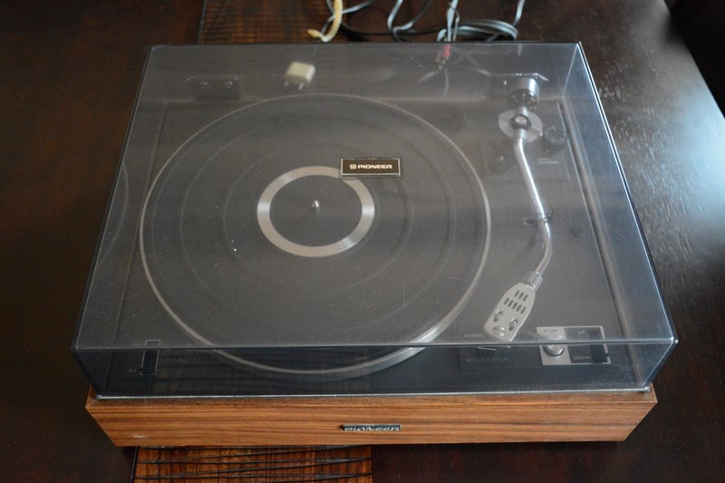

Pioneer PL-15R
Je viens de trouver cette petite platine, elle fonctionne malgré un choc qu'elle à dû recevoir (capot fendu et coin enfoncé)
Pour l'anecdote, le vendeur pensait que c'était une PL-12D, elles se ressemblent et j'y ai bien cru moi aussi avant de la regarder de plus près.
Je compte bidouiller un peu avec cette platine, reprendre son socle en enlevant le vinyl imitation bois et faire un plaquage ou bien refaire le socle complètement en bois, je ne sais pas encore... ensuite on verra.
La cellule shure à l'air fatiguée (le son est étouffé) , je la remplacerais bien par une simple AT-95 y a-t-il une contre indication ?
Quand je la nettoierai je prendrai d'autres photos!

Re: Pioneer PL-15R
la belle est sortie des chaines de fabrication Pioneer en octobre 1975 ... 40 ans !
Frédéric : 2 x 30 Watts (RMS)
- pvphil
- Messages : 2040
Re: Pioneer PL-15R
Une jolie petite mémé
Tu dis que le son est étouffé mais sur ta photo le contre poids est placé à raz du pivot, tu ne l'as pas utilisé ainsi ?
Car à cette position sur le bras, il doit il y avoir bien plus que les 1.8 à 2 gr d'appui préconisés...

Re: Pioneer PL-15R
Aoutch! Ben voilà le genre de c....rie que je suis encore capable de faire! Je règle ma PLC-590 aux petits oignons et à peine quelques mois plus tard je teste une platine sans même jeter un oeil au contrepoid!pvphil a écrit :![]()
Une jolie petite mémé![]()
Car à cette position sur le bras, il doit il y avoir bien plus que les 1.8 à 2 gr d'appui préconisés...![]()
Bon on ne m'y reprendra plus!
Demain je règle tout ça et je tente une nouvelle écoute...
Merci!
Pour Stax 40, tu as vu, nos porte cellule sont différents...
PLC-590, TX-8500 II, SA-9500II, HPM-100. Et oui j'aime Pioneer !

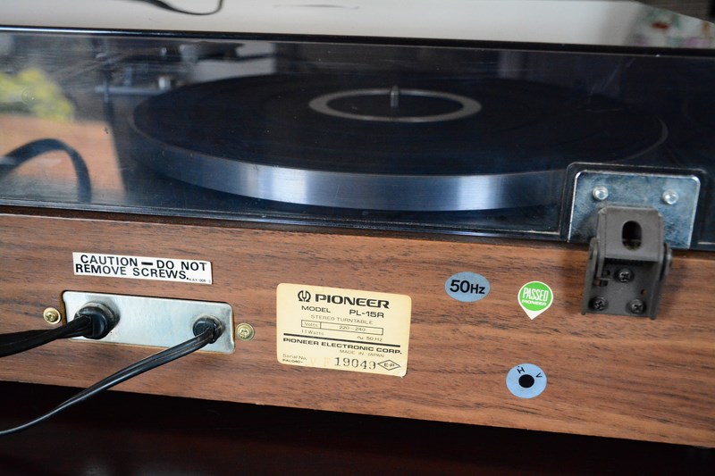

Re: Pioneer PL-15R
Pointe de lecture alignée...
Par contre, en réglant le bras, l'anti skating donnait un résultat désastreux... le bras partait vers l'extérieur alors qu'en le laissant sur 0, le bras restait en place...
Mon meuble étant horizontal ainsi que le coffre de la platine, j'ai regardé de plus près le plateau... évidemment il n'était pas d'équerre!
je démonte le coffre et là je découvre les petits dégats (vous pourrez confirmer): Flèches rouges: Je pense qu'il me manque les vis à ces endroits ! Si oui, quelqu'un a-t-il les références ? Merci d'avance.
Flèche verte: là je crois qu'il manque un bout de contreplaqué avec un creux prévu pour recevoir un ressort de la platine (comme les trois autres visibles sur la photo) ça sera facile à refaire.
