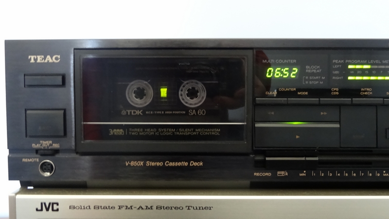

Esthétiquement, cette platine cassette est dans l’ère du temps. Façade en aluminium noir brossé avec une sérigraphie dorée qui a plutôt bien résisté avec le temps, sauf pour les touches les plus utilisées et qui malgré tout reste sensible avec des produits de nettoyage trop agressifs.
Ces dimension sont classiques H/L/P et affiche un poids de 5KG sur la balance. On est loin de 10 kg d'un C3 ou d'une V550
A gauche de la trappe, on trouve les boutons Power et Eject. Sans grande originalité, la trappe est à gauche comme beaucoup de modèles de l'époque.

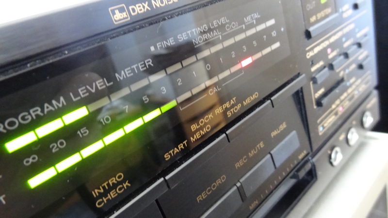

On trouve ensuite au centre partie supérieure un grand afficheur avec le compteur à 4 chiffres que l'on peut alterner avec avec un compteur en temps. A droite, le bargraph avec ses belles rangées de LED très fragiles difficilement réparable. Ces bargraph sont très difficiles à trouver pour une réparation. Je suis preneur si quelqu'un en possède un à vendre.
Sous ces deux afficheurs, une rangée de boutons « gadget » : sélection du type de compteur, recherche de blanc ou de plages, début et fin de mémorisation. Vient ensuite les « gros » boutons Retour avant et arrières, Play, Stop. A droite, une rangée de trois bouton (pause / Rec / mute). Enfin , les réglages de niveau d'enregistrement sous forme de glissière que je troupe peu pratique.
Dans la dernière partie à droite se trouve la partie « intelligente » de cette platine. Un petit afficheur pour sélectionner à l'enregistrement ou à l'écoute le réducteur de bruit (Normal / Dolby B / Dolby C / DBX). Le sélecteur source ou tape pour contrôler l’enregistrement. Les boutons de calibration bias et level avec l'aide du bargraph en amenant chaque canal le réglage sur 0 Db. C'est cette fonctionnalité qui fait tout l’intérêt de cette platine. Via ces deux réglages, il est possible d'ajuster au mieux l'enregistrement et de s'affranchir des caractéristiques des différentes marques de cassettes pour optimiser la qualité de restitution. Bien entendu, il est possible de mémoriser un certains nombres de réglages
4 - Led inopérants.JPG (261.46 Kio) Vu 3371 fois
5 - Led plus près.JPG (285.68 Kio) Vu 3371 fois

Edit: retrouvé bien caché au fin fond des bookmarks de firefox, certains ont réussi à remplacer les leds de leurs vumètres, mais il faut être sacrément bien outillé pour ça:
http://www.tapeheads.net/showthread.php?t=31317
http://www.orionsword.net/Electronics/T ... V-850.html

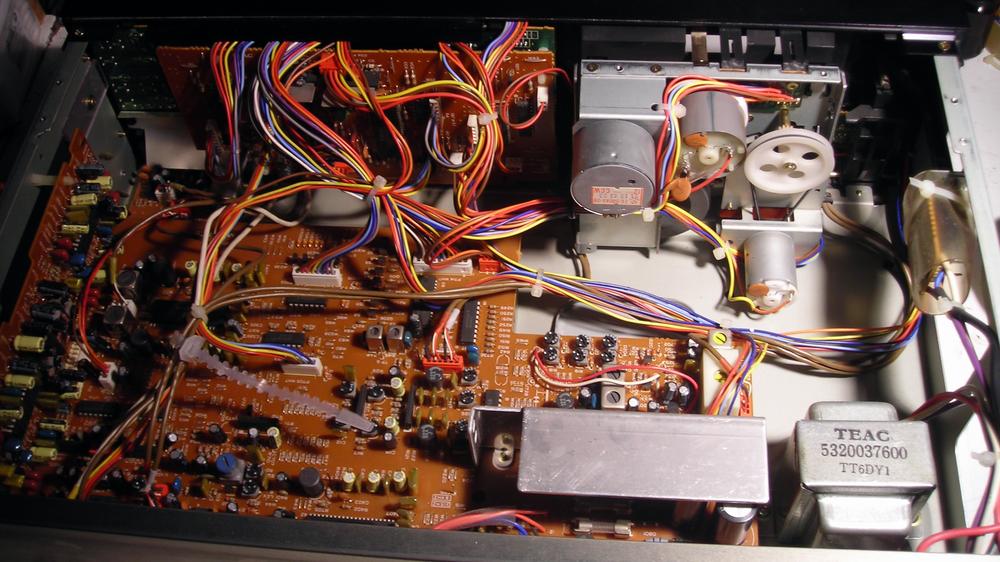

Comme promis voici les photos.
Voilà ce qui se cache sous le capot:
A gauche la carte verticale de l'encodeur / décodeur DBX (le Dolby est sur la carte principale).
A droite le mécanisme de transport de bande, le transformateur secteur et les circuits d'alimentation (sous le radiateur),
En face avant les cartes de commande de la mécanique et de la calibration.

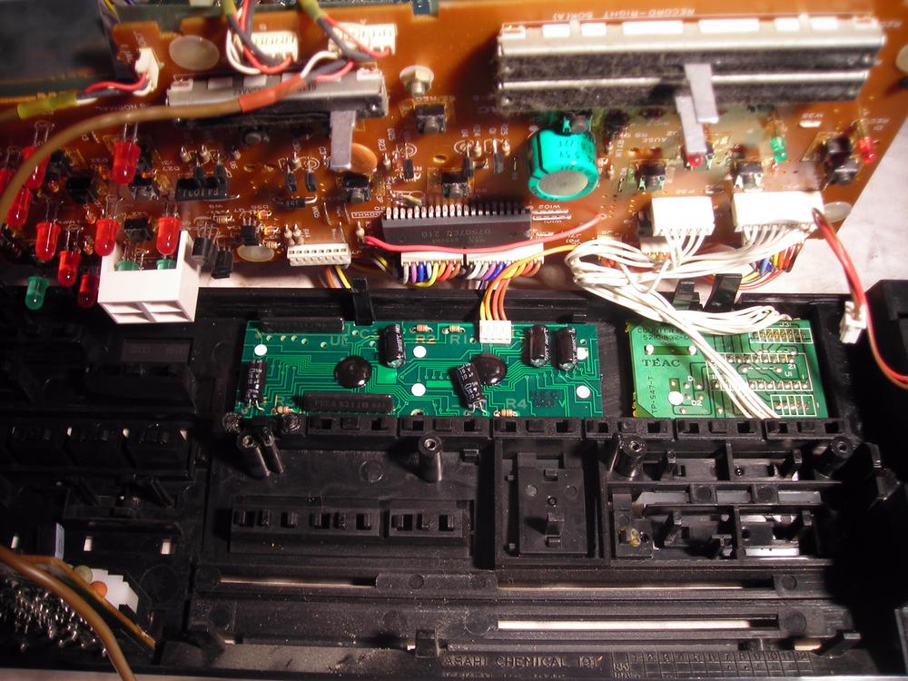

La carte de la face avant démontée:
On voit bien le vumètre Sharp tout intégré avec ses fameuses leds qui claquent (les Tascam sont eux équipés de leds classiques).
Le "goldcap" (condensateur de très forte capacité) à été remplacé car la mémoire de calibration disparaissait au bout de quelques jours.
Comme le nouveau condensateur de sauvegarde avait des dimensions différentes (plus court et trop large) la seule possibilité était de le fixer sur le châssis et le relier à la carte par des fils (pas fait de photos de cette partie :boulet1: ).
