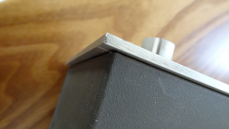

Esthétiquement ce n'est ni beau ni moche mais c'est sans saveur. C'est assez représentatif de la HI-FI au début des années 80, qui est devenu un marché de masse où la réduction des coûts prime désormais sur la qualité globale. On le voit bien avec ce NB-5, la façade en aluminium déborde par rapport au capot qui n'est même pas tout en métal. Très clairement on est loin de qualité de production (et surtout finition) d'un VN700 / VN900 ou d'un tout petit VN 300 par exemple.

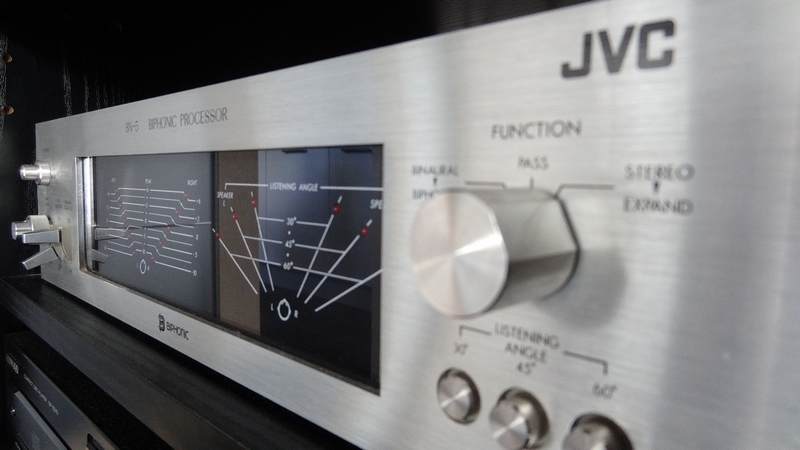

A gauche de la façade on trouve un bouton poussoir pour la mise en route qui confirmée par un témoin lumineux rose pale, un bouton de réglage pour le niveau de sortie, deux clé à bascules (en plastique). La première clé sert pour l’utilisation d'un magnétophone ou pour une écoute normale. La seconde clé permet d'écouter un son binaural via un casque spécifique.
Au milieu, derrière un plexiglas, on trouve 2 rangées de 5 témoins lumineux rouges et un indicateur d'angles (30° 45° et 60°)
Enfin à droite , un dernier bouton à 3 positions permettant une écoute binaurale, une écoute avec la fonction « expander » et une position neutre.

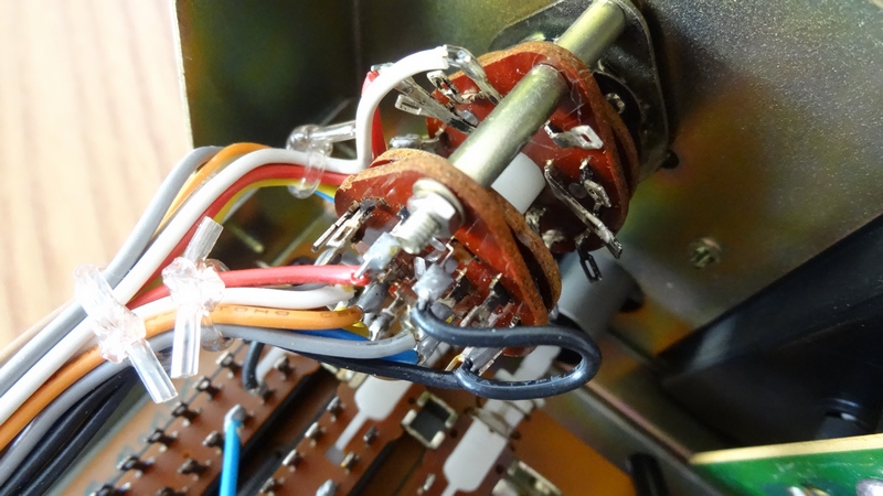

Bonsoir Jean, sympa ce petit JVC, ça me fait penser au Technics SH-3060 (ambience stereo controller) mais le procédé est quelque peu différent.
Par contre les puces spéciales c'est moins terrible
Les rotacteurs partiellement non câblés c'est assez commun, souvent c'est parce qu'il n'existe pas dans un nombre de circuits donné (dans ce cas on prends un modèle plus gros et on n'utilise pas les bornes en trop) ou parce qu'un circuit n'est câblé que sur une seule position.
