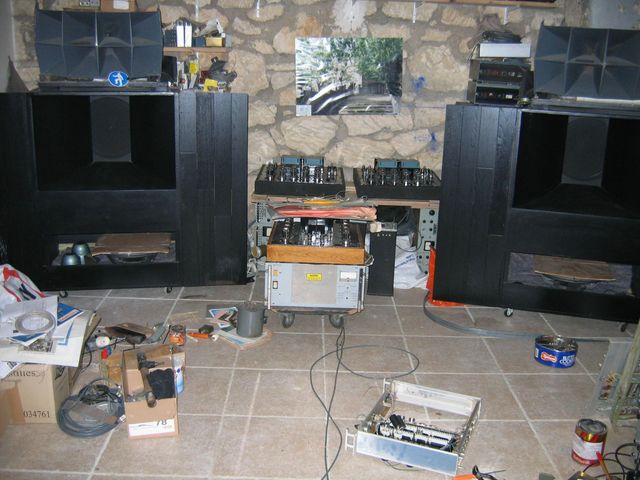

La photo est superbe , on sent la passion à fond !!! Et les supravox rangés dans les Vott , j'adore !!! Naturel à souhait !!

Tu ne crois pas si bien dire , les 2 autres saladiers sont des 515 16E , et derrière celle de gauche il reste une paire de 805 et leurs 299 , des fois que, un jour, peut être :bounce:

Oui Jean-François, les Altec 288 sont de remarquables chambres de compression, surtout associées aux 805 ou 1005 Tar Filled ...
J' en connais qui se passent de tweeter en relais sur ces pavillons ... et il faut avouer que la plupart du temps, ce n' est pas gênant ... je préfère un "haut" atténué qu' une voie supplémentaire mal réglée.
@Pierre Mais c' est "presque" rangé chez toi ! ..... :D C' est peut-être une vieille photo ? :jesors:
Wagtbtoobz
Re: Systèmes à Haut-Rendements
Message par Wagtbtoobz »
Heifetz a écrit : C' est peut-être une vieille photo ? :jesors:
g'zactement :mossieurpropre: .... il y a eu la période avec la console ORTF , et là c'est ... indescriptible :spamafote:
