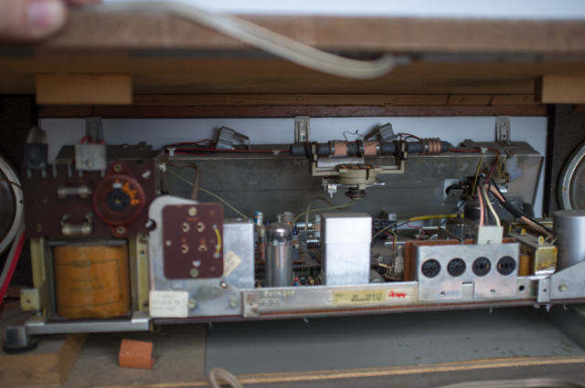

je vous présente mon poste GRUNDIG dont je ne connais pas la référence ni l'année ? avez-vous une idée ?

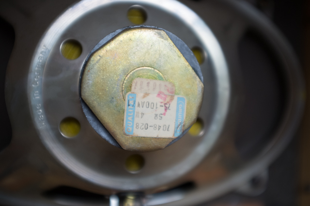

J'aimerais aussi connaitre un site web ou une adresse pour changer les HP ovales (environ 25 le long par 15 de large).

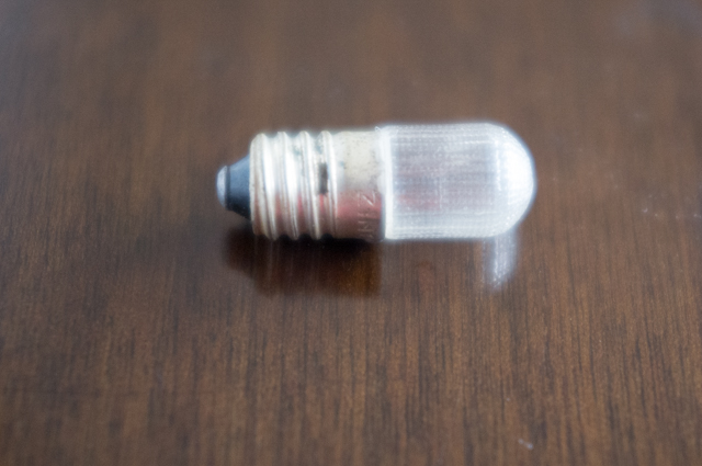

J'aimerais aussi changer une ampoule de rétro éclairage mais il n'y a rien indiqué dessus qui parle de la tension, savez-vous si c'est du 6, 12, ou 24 volts ?
merci et à bientôt ...

Je ne peux pas t'aider pour la référence.
Mais pour la lampe, il te suffit de mettre un voltmètre à la place de celle-ci. Tu connaîtras la tension.
Pourquoi vouloir changer les hps?

J'aimerai changer les hp car il y a un bourdonnement très désagréable qui accompagne le son dès qu'il y a des basses fréquences...

à mon avis cela vient plutôt de l'ampli que des haut parleur. Contrôle les tubes et les condensateurs.
Edouard
- Yves
- Messages : 4409
Re: Grundig
Salut Edouard.Edouard- a écrit :à mon avis cela vient plutôt de l'ampli que des haut parleur. Contrôle les tubes et les condensateurs.
Comme toi, vérifier le filtrage en tête (le gros cylindre argenté), ainsi que les autres condos ! ! !

bon je vais essayé de vérifier tout ça dès que j'aurai un peu de temps !
pour info la tension au culot de l'ampoule c'est 14 volts ...

Pas sûr du tout. Il faudrait savoir si une résistance serie existe et connaître l'ampérage de la lampe sous sa tension nominale.damien a écrit :![]()
Une ampoule de 14v, si tu trouves... Par contre une 10V ou 12V avec une résistance serie c'est facile, c'est une 100mA ?

sur l'ampoule il est indiqué ZINO 0,1A , c'est celle qui s'éclaire lorsqu'un signal stéréo est détecté
