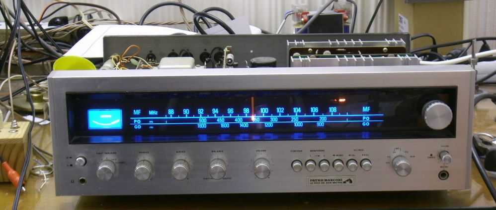

çà a l'air d'être du sérieux, tu vas le recaper ? Par contre, la pâte thermique à la truelle c'est pas trop esthétique :tinostar:

Spide a écrit :çà a l'air d'être du sérieux, tu vas le recaper ?
C'est fait.
Spide a écrit :Par contre, la pâte thermique à la truelle c'est pas trop esthétique :tinostar:
Je suis bien d'accord avec toi, ils ont probablement étalé ça au doigt !

j'ai le même à la maison, version Continental Edison. Il me semble qu'on peut le trouver aussi sous d'autres marques (Pathé Marconi, Thomson ). Ils ont du bien se vendre car on en voit passer souvent...Fabriqués par Sanyo pour le marché européen (prises din). J'aime beaucoup cet appareil, le tuner est son point faible, en tout cas pour le mien...

je confirme pour l’existence de clones distribués par le groupe thomson
j'en ai un en pathé-marconi
