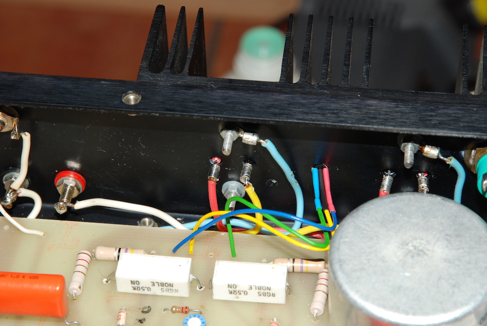

Quelques remarques concernant cet ampli...
1) Aucune protection contre les court-circuits - il paraît que ça affecte la qualité sonore, à voir. Au moindre court-jus, les étages de sortie dégagent ;
2) Implantation qui rend très difficile la maintenance, choix de fil rigide pas pertinent à mon avis, aucune cosse, bref un peu galère. Impossible de sortir le circuit imprimé sans TOUT dessouder, du transfo aux étages de sortie. Finalement, il vaut mieux démonter la plaque du dessous et pivoter autour du transfo...
3) Les transistors deviennent rares, et donc chers, et même payés au prix fort, vous obtenez des contrefaçons !
Le fil bleu fondu, c'est pas moi m'sieur !
Jacques
