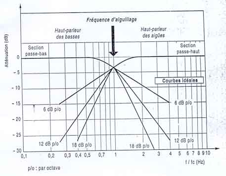

Je bosse sur le filtrage aujourd'hui.
Je reste sur l'actif pour séparer les onken/416 et mini Sato, fréquence : 400/500Hz.
Le filtrage entre les deux pavillons sera passif pour utiliser les blocs 300B sur l'ensemble des moteurs et limiter les problèmes de timbres qui m'avaient fait revenir de l'actif vers le passif pour le système en deux voies avec coupure à 800Hz.
Passe bas sur les mini Sato : 17.5µF // et 1.8mH série.
Passe haut sur le 811 : 10µF série et 1.8mH //.
Ce sont des valeurs expérimentales me donnant une fréquence de raccords vers 1400Hz. Je n'ai malheureusement pas les moyens de mesurer l'impédance des bobines mais seulement la résistance 6.5 Ohms pour les diaphragmes montés sur les moteurs équipant les mini Sato, 7.4 Ohms pour ceux montés sur les 811.
J’aimerais savoir si je n'abuse pas de surtensions avec ces valeurs.
Je vais monter une paires de filtres proprement pour écouter cela.

Re: ALTEC 416-8B dans caisses ONKEN 360l
900Hz pour le passe-bas et 1200Hz pour le passe-haut. Si tes hp font 8 ohms à ces 2 fréquences, tu as un butterworth à 900Hz et un Bessel à 1200Hz.
Mais ce n'est pas le plus important : La preuve avec ta courbe.
Essaye 2x 8,2µF ou 2x10µF en gardant la même self. La coupure se rapprochera plus de ce que tu désires, soit 1300Hz. Ensuite il te faudra tâtonner... pour bien faire, il faudrait connaitre l'impédance des 2 moteurs sur leur pavillon respectif dans cette gamme de fréquence. ;)
Et si tu peux refaire une mesure...
