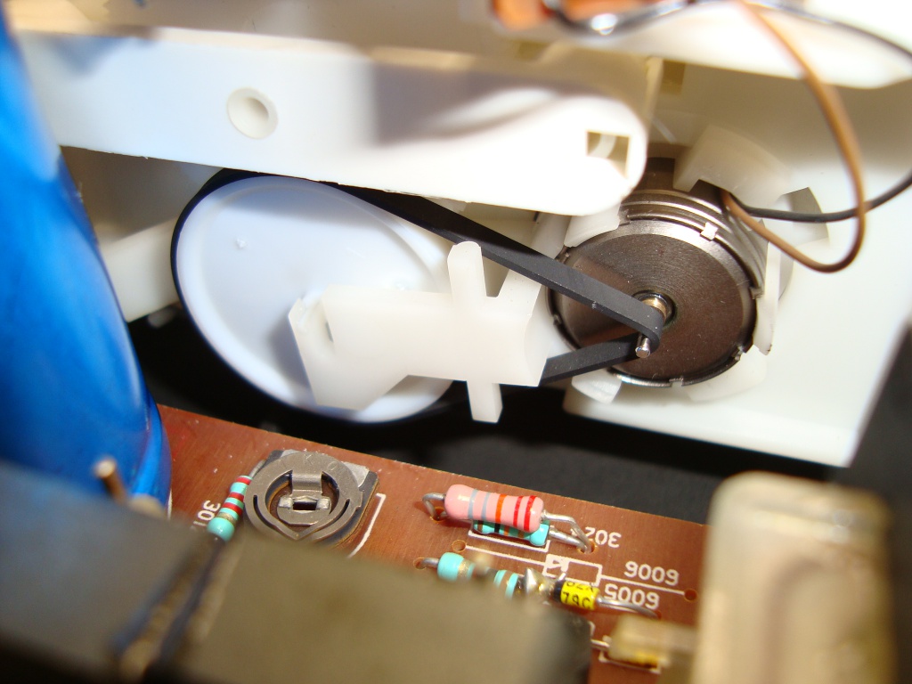

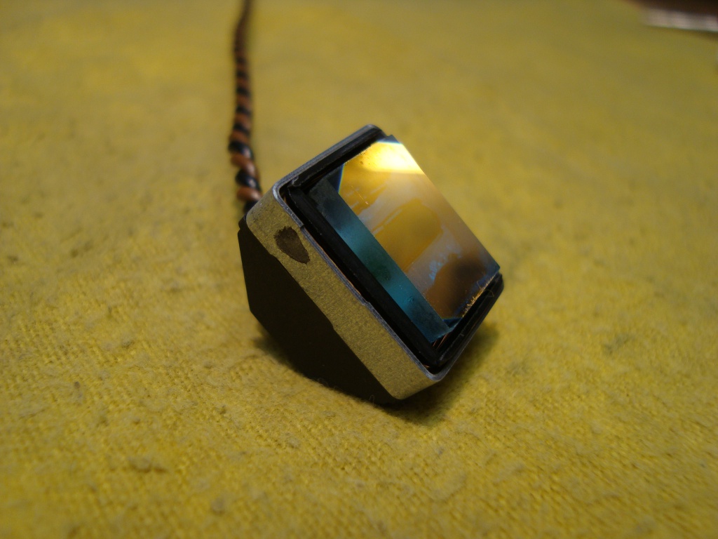

Petit UP, je me suis donc lancé dans les essais avec une nouvelle courroie, ainsi que la vérification des miroirs.
Après des :sweat: pour recoller les aimants, le remontage et enfin les premiers tours de roues . . . . bah, c'était trop beau, une très mauvaise image, pas de son (sauf un vent fort :whistle: ), bref, quelque chose coince encore quelque part (essais effectués avec un LASER DISC).
J'ai alimenté l'appareil très précisément en 220V (avec variac) pour vérifier les tensions données par le manuel de service . . . . Partout j'ai mes tensions pratiquement tip top, sauf sur la ligne 23,5V. Je trouve 26,8V . . . . pas bon docteur, surtout que cette tension alimente la gestion du moteur disque, je comprend pourquoi ça fait du bruit avec parfois des difficultés pour démarrer ! ! ! :/
L'appareil ne lis que les LASER VISION, les autres il ne démarre pas, je suppose que le système n'est vraiment pas le même . . . . Avec un film en LASER VISION, j'ai cette fois du son et une "meilleure" image, donc ce support est bien spécifique pour ce lecteur (enfin, je pense bien) ! ! !
Je vais de toute façon remplacer les capacités sur la carte d'alimentation, car j'ai bien l'impression que le problème est lié avec ces saletés de condos (comme d'habitude). :autralia:
Des photos suivrons bientôt.

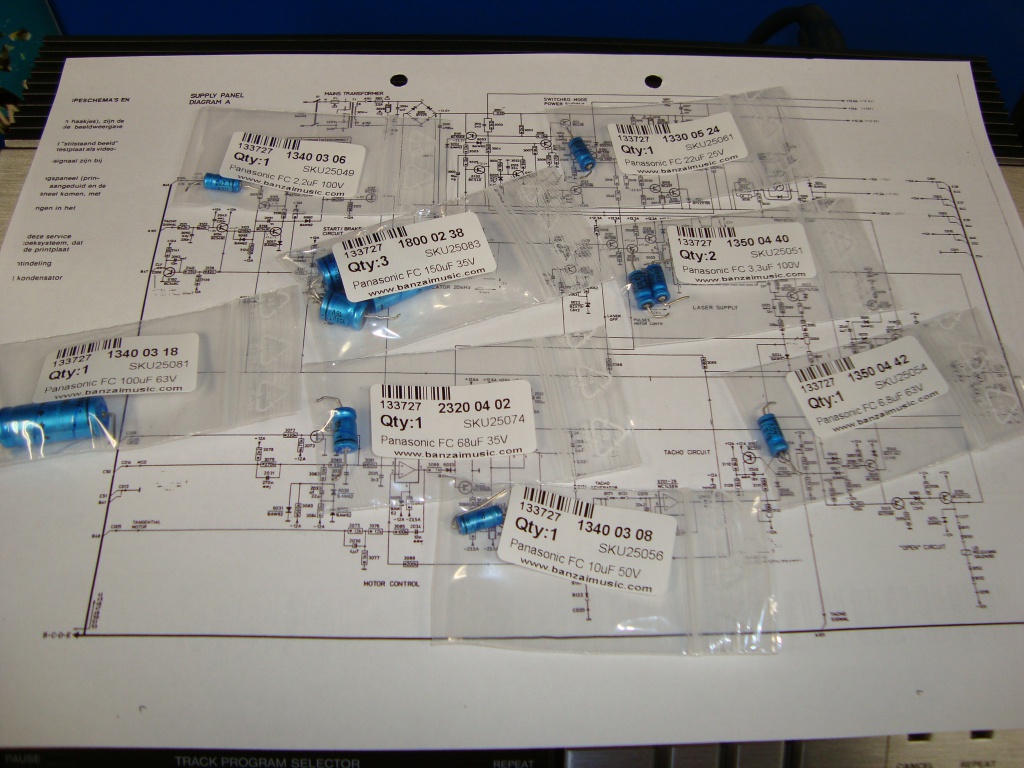

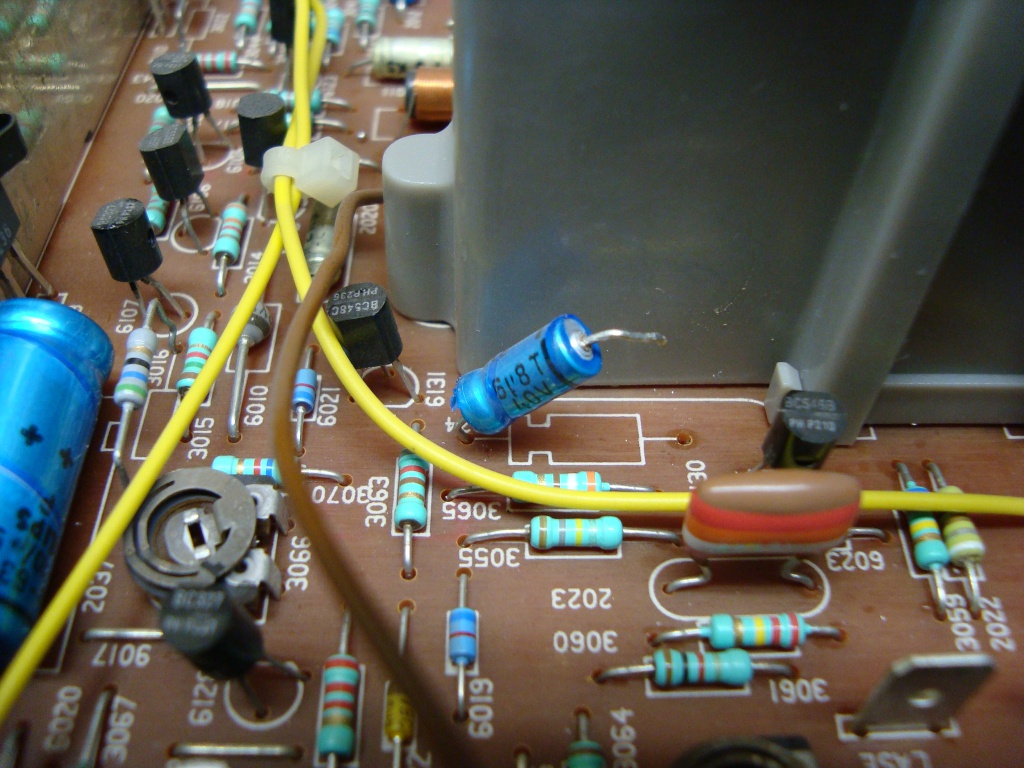

Dans mes recherches j'ai trouvé un condo de 6,8µf (passé en 12µf) avec un ESR de plus de 16 ohms . . . . :? J'ai donc commandé de nouveaux condos (Panasonic 105°C) pour l'ensemble de la carte d'alimentation (sauf le "gros" 4700µf encore parfaitement sain), pour les autres cartes nous verrons bien le comportement de la bête avec cette nouvelle alimentation.

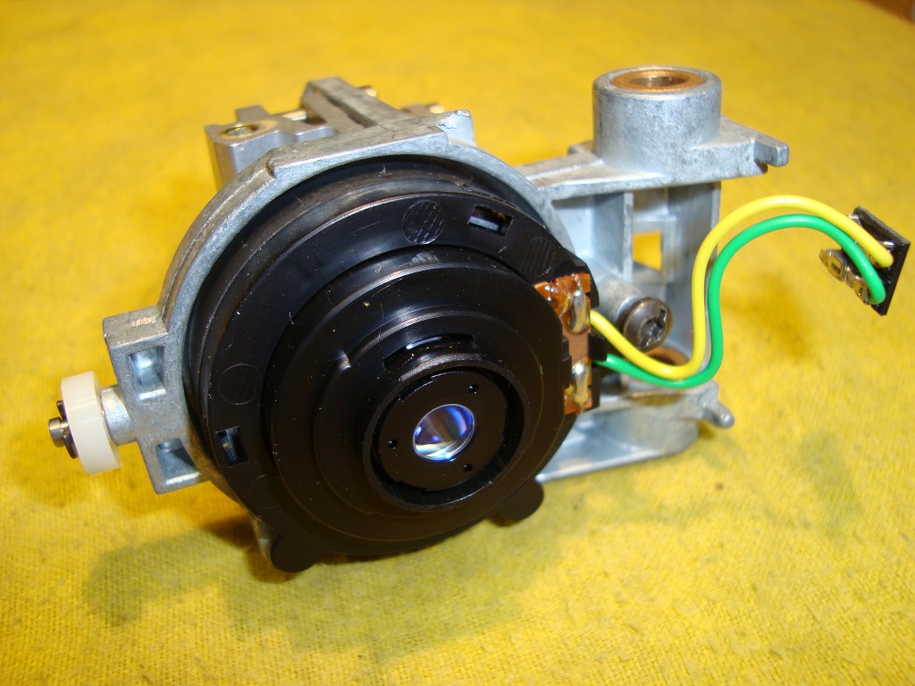

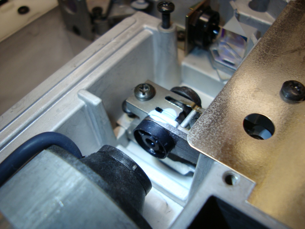

Dans l'ordre vous avez : le travail sur les miroirs (recollage des aimants :sweat: ), le remontage, les contacts sur le trajet du bloc optique (avec une vue de la nouvelle courroie), la recherche et mesures des condos malades et les différents systèmes optique sur le trajet du laser ! ! !

Changement de condensateurs effectués sur la carte d'alimenation, cette fois les tensions sont bonnes. Ensuite les essais . . . . c'est mieux, plus de stabilité, le bruit désagréable à disparu, mais l'image reste moyenne mais plus correcte, le son est quand à lui parfait.

Les nouveaux condos PANASONIC.

Si cela peut aider, car j'ai démonté à plusieurs reprises les platines laserdisc de mon vieux :roll:
Elles embarquent deux blocs optique une pour la video et une similaire à une platine laser pour le son.
je ne pourrais te confirmer que les deux sont utilisés pour la lecture d'un disque video.
