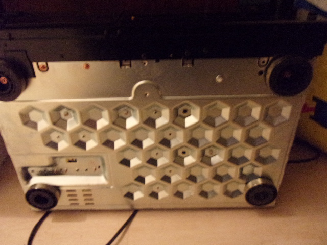

- les vis du châssis sont cuivrées, le fond de la platine est alvéolé c'est du plus bel effet. La platine est plutôt lourde, très agréable à regarder, il y a incontestablement du savoir faire chez les designers de chez Pioneer sur la gamme hifi de cette époque. Autre chose, et pour modérer un peu mes précédents propos, j'aurai préféré pour ma part que l'affichage du niveau des segments change de couleur à 0db pour une meilleure lisibilité, il reste bleu sur la totalité de l'affichage je le regrette. Le niveau d'enregistrement se règle par un gros bouton, la balance se règle indépendamment par un petit bouton situé dessous.

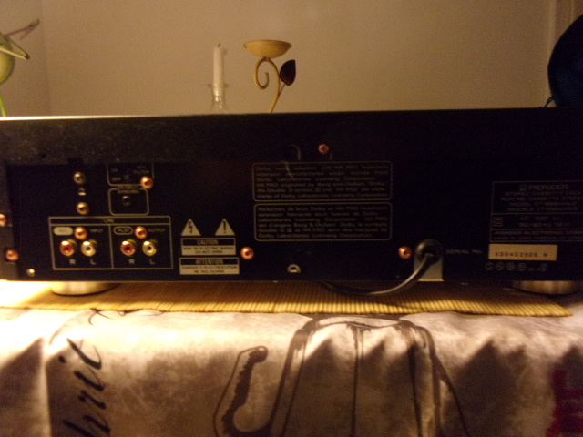

J'allais poursuivre quand me vint un doute subitement en constatant l'absence flagrante du bouton du DBX en façade. Il se trouve en fait dans un lieu improbable, c'est à dire tout seul à l'arrière de la platine à côte des sorties RCA. Quelle mouche a pu piquer le concepteur de cette platine pour qu'il puisse le placer à cet endroit???. Zéro pointé pour le positionnement du DBX

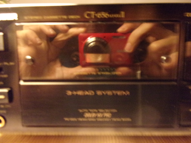

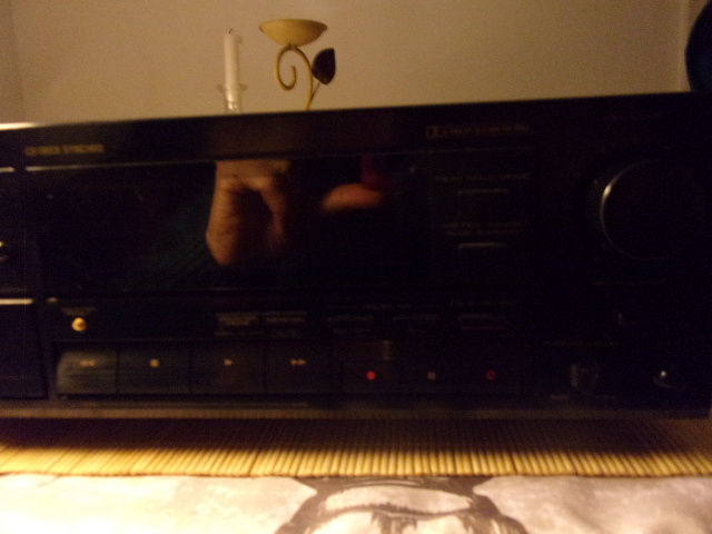

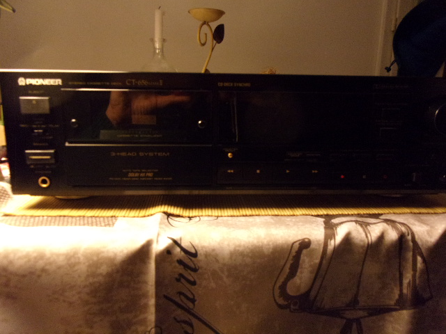

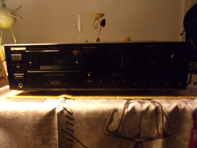

La façade
La porte cassette
Vue arrière

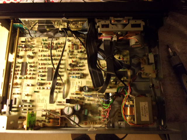

La carte mère

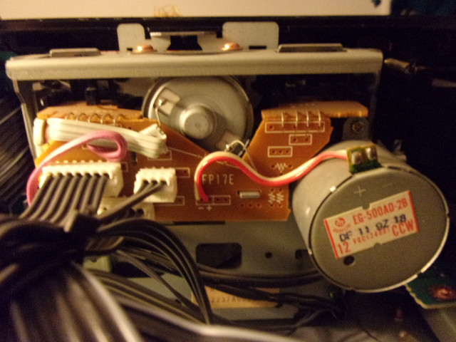

La mécanique

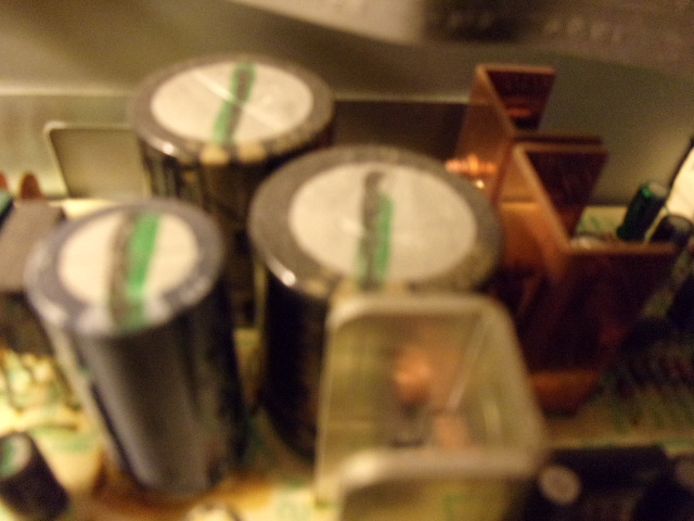

Vue approchée de condos

Le dessous䐰

Intéressant, elle à une mécanique ALPS à 2 moteurs, je pensais qu'elle avait une mécanique "Reference Master" à 3 moteurs comme les autres Pioneer à 3 têtes de cette époque.
Je crois que tu confonds DBX et MPX:
Le DBX est un réducteur de bruit très efficace (rapport signal/bruit de 90 à 100dB), plusieurs platines k7 Teac, Technics et Yamaha en sont équipées.
Le MPX est un filtre qui est utilisé sur toutes les platines équipées du Dolby (B, C ou S), il sert à éliminer le signal multiplex à 19kHz lors de l'écoute de la radio FM en stéréo, ce signal peut perturber le fonctionnement du Dolby.
Le filtre MPX étant rarement utilisé le commutateur est quelquefois installé en face arrière.
