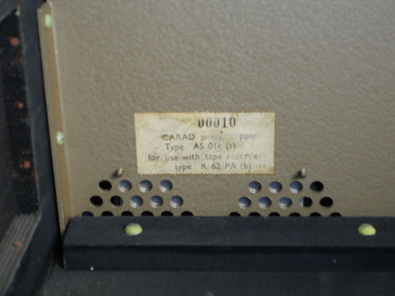

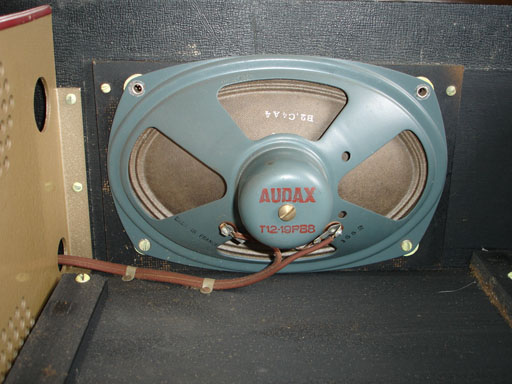

Faut que je prenne de meilleures photos, mais voilà quelques-unes. Trois moteurs Pabst commandés par des relais électro-magnétiques. Un ampli de sortie (avec une seule EL41) est incorporé. Il y a des condensateurs "tropenfest", adapté à l'utilisation dans les régions tropiques. On m'avait dit que ce magnéto appartenait à un religieux qui était parti au Congo dans les années 1950:
(Numéro de série 00010, un des premiers exemplaires?)

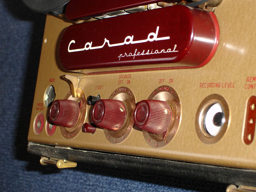

L'opération se fait à partir des commandes suivantes:
Il faut sélectionner la fonction, puis pousser le bouton "Start" ou "Stop". La position enregistrement est munie d'une sécurité. Il y a une fonction "Ampli", ce qui met les moteurs hors marche. 2 Watts venant d'une seule EL41. Le commutateur "DICT" permet de mettre hors tension le moteur du capestan (il se reconnecte quand la fonction "PLAY" est activée). Simple mécanique activée par des relais electro)magnétiques. Cette mécanique servira jusqu'en 1970, quand Carad commence à dessiner le dernier magnétophone, le R73.
Tous les connecteurs sont des jack 6.3mm mono, sauf l'entrée "Radio" qui se sert d'une sorte d'XLR avant-la-lettre.

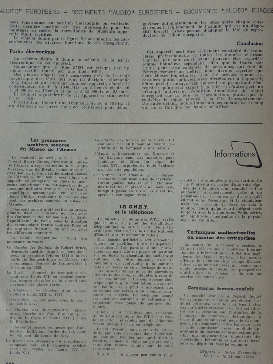

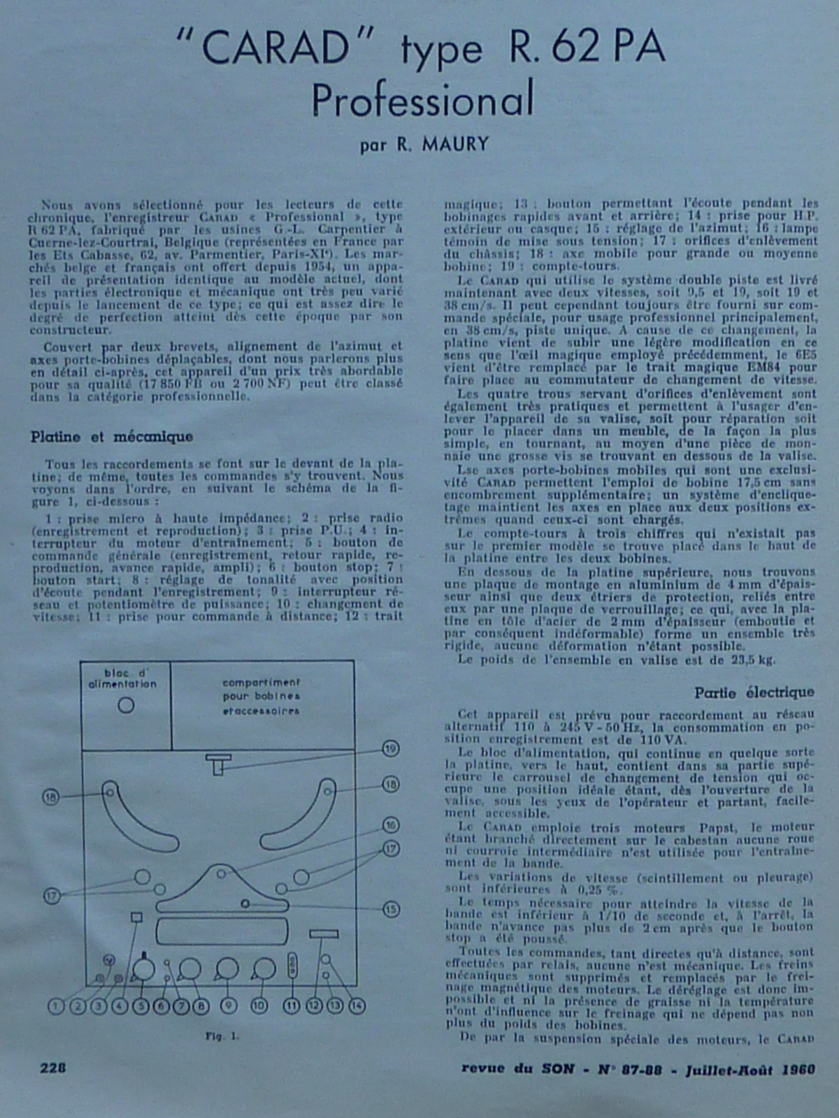

En complément de ce sujet
P1140720 (Copier).JPG (358.06 Kio) Vu 5404 fois

Merci pour vouloir partager cet article, enfin un schéma lisible et propre (ce qui reste chez d'anciens employés de Carad ne sont que des copies de copies de copies, voir example en bas). A moins que je me trompe, le dernier scan ne semble pas contenir la suite du texte de la page 228?
