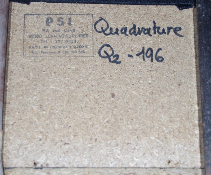

Si je vous dis "parois souple intégrale" (PSI) , vous allez bien sûr penser à tout sauf à une enceinte.
Evidemment
PSI 1.jpg (198.93 Kio) Vu 8421 fois
Voici donc l'objet (rare et original) dont il va être question dans cette petite présentation:
PSI 2.jpg (219.86 Kio) Vu 8421 fois

Nous ne sommes d'ailleurs pas très sûr du modèle c'est tout dire....
