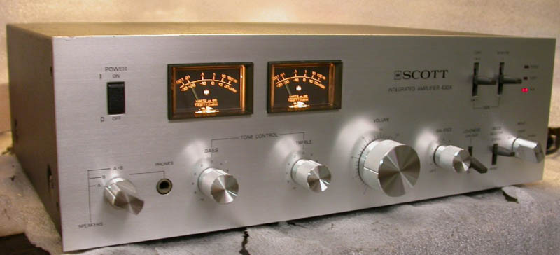

:helloman: Salut, à tous, je vous présente un ampli que j'ai acheté sans grande conviction sur une brocante, comme ça, pour voir, je n'avais pas encore eu de scott entre les mains, et puis, même si le vendeur prétendait qu'il fonctionnait, il ne le vendait qu' une poignée de cerise, alors...
De retour à la maison, je le branche vite fait sur mes enceintes suicides, et bonne surprise, il marche :) bon, il est un peu déséquilibré, il lui manque le bouton marche/arrét, un chiot c'est un peu fait les dents sur les switchs et il est vraiment crasseux, je verais ça plus tard...
Quelques jours plus tard je reviens vers lui pour une petite révision, je l'ouvre, c'est bien vide la dedans! c'est sûr, c'est pas du sansui, ça sent le pas cher, les potars sont minuscules, une seule carte qui tient plus ou moins en porte à faux, pas moyen de changer la tension d'alim pour passé en 240v...
scott 430a 006.jpg (75.41 Kio) Vu 14996 fois
Un petit coup de souflette (bizarement il était bien plus propre à l'intérieur qu'a l'extérieur) un coup de bombe dans les potars et rééquilibrage des voies réglage du bias, sur son plan il indique la présence de trimmers remplacés en fait par de simples résistances, n'ayant pas de trimmer sous la main bonjour la galère pour trouver la bonne valeur sur une voie qui avait un peu dérivé...Les deux ampoules grillées d'éclairage des vu-mètres sont remplacées, pas de tension aux sorties hp, il est bon pour le service.
scott 430a 009.jpg (125.94 Kio) Vu 14996 fois
Il ne reste plus qu'a refabriquer un ersatz de bouton, et lui offrir un bon décrassage.
scott 430a 003.jpg (47.56 Kio) Vu 14996 fois
Bon, c'est pas tout, il donne quoi ce scott... vous l'aurez compris j'avais quelques aprioris à son sujet! J'avais tort, branché sur mes kef chorale, il s'en sort très bien, déja ces 45 watts agitent bien leurs membranes un peu exigeantes de ce coté, les basses sont propres, nettes, il est bien timbré, il dégage un sentiment d'homogénité, sans agréssivité, un petit peu court dans le haut du spectre et certe moins fin et détaillé que mon 1060.
Bref, pas une machine de rêve, mais un bon petit ampli propre, équilibré et musical, qui se laisse écouter des heures sans fatigue. Je ne pensais pas qu'il resterait longtemps à la maison, il est adopté... :casque:
scott 430a 004.jpg (53.27 Kio) Vu 14996 fois

Oui il fait bien son boulo, il tient bien en puissance sans s'éssoufler quand ça tabasse un peu, mais je lui est collé deux 10000µf qui trainaient en remplacement des ces petits 8200 :)

C'est possible, mais je ne suis pas mécontant de mon ersatz, et comme le reste n'est pas nickel, ça fait parti de sa patine....

phil du 95 a écrit :Sur les photos,je ne vois pas quel bouton !!!tu as bricolé lequel?donc,du bon boulot! :yes!:
le bouton marche, bon il est rectangulaire et noir, pas trop difficile à refaire!

Slt bel appareil, j'ai son petit frère le 410 A, et le Manual Service aussi, En fait même si la sérigraphie a l arrière de l'ampli indique 220 V, il faut savoir que toute l'alim. Transfo y compris a été dimensionné 240 Volts d’où le fait qu'il n'y ai pas de sélecteur.
Un petit scan du manuel ... pour résumer :
