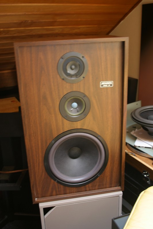

Je vous donne un peu plus de détail sur ces enceintes car j'ai récupéré une paire chez l'abbé, et je suis passer de nouveau chez l'abbé la semaine d'après, la même paire de nouveau
. Comme la première avait un tweeter de mort, j'ai racheter la 2eme pour en faire une !

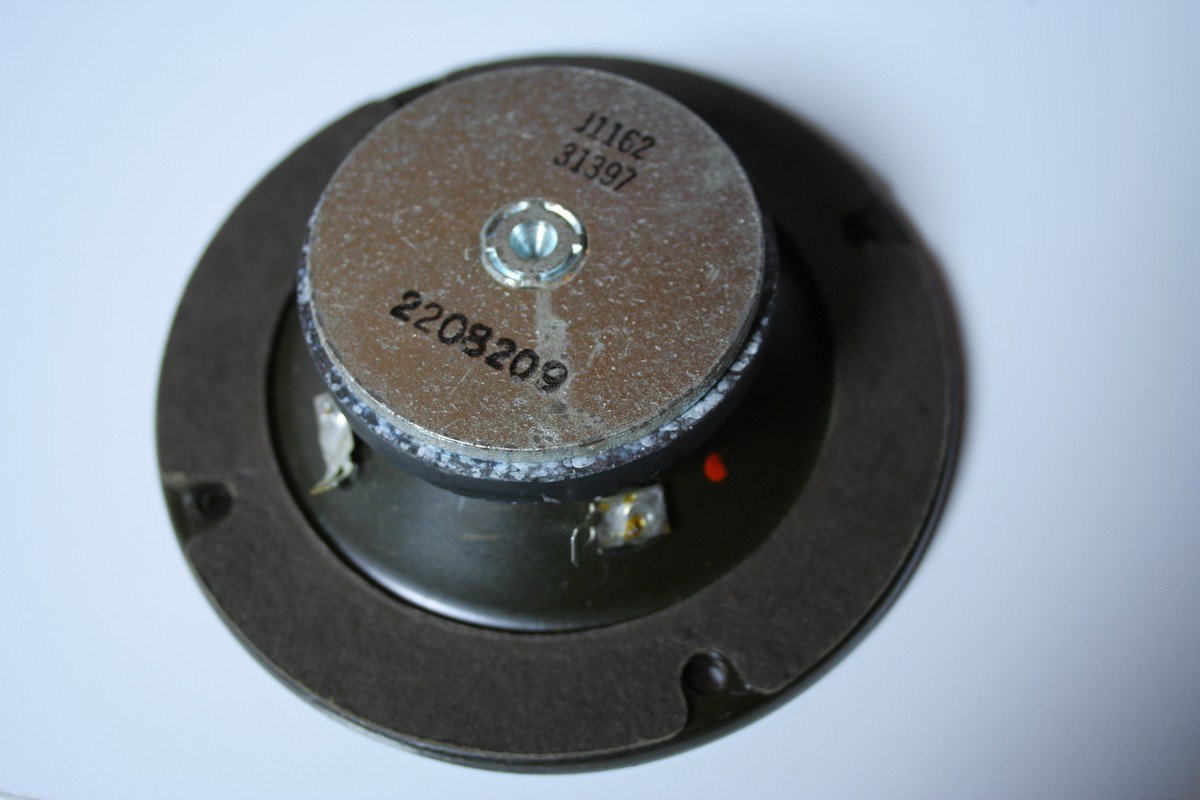

Quelques photos supplémentaires, de la paire que je viens de refaire (suspension boomer) :
Détail des autres hauts parleurs
C'est effectivement de la construction cheap, mais alors le rendu est pourtant très bon
au départ je trouvais les aigus trop prononcés, mais après quelques heures d'écoutes, les médiums/aiguës ont une très belle transparence
. Comme les médiums et aiguës sont clos, et n'utilisent pas la caisse de résonance, tout est utilisé par le boomer. Des belles bass, peut-être même trop avec certain amplis (testé sur un technics SU-8077, trop de bass). Par contre elle tourne très bien avec un Hitachi HA-171. Probablement des bons mariage avec amplis Hitachi de cette époque, je pense au HA-270, 300, 330...
Un petit ampli sera suffisant pour les drivers, elle se laisse piloter très facilement.
Donc vraiment une belle surprise, je ne m'attendais pas du tout à atteindre ce niveau avec de telle enceinte. Même si cela parait cheap, la construction est sérieuse. L'écoute le prouve. Donc très bien, pour faire un petit systeme HIFI très correcte et de bonne qualité ! Pour un deuxième système hifi par exemple.
Du coup, je vais refaire l'autre paire, ça vaux le coup, c'est un bon produit, alors que tout porte à croire le contraire visuellement (pourtant tweeter made in taiwan), pas de filtre, seulement des condos sur medium et tweeter, pas de plaquage bois, mais seulement du vinyle
Ce ne sont bien entendu pas des enceintes de haut vole, on est loin de Ditton 66, ou de b&W DM2a (bien que pas si loins de ces dernières), mais elle sont vraiment agréable à l'écoute.
J'ai refait une écoute avec les caches, et il est évident que les ingénieurs les ont considérés dans l'écoute. Pour le coup les Medium/aigu sont très bien.
