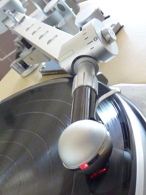

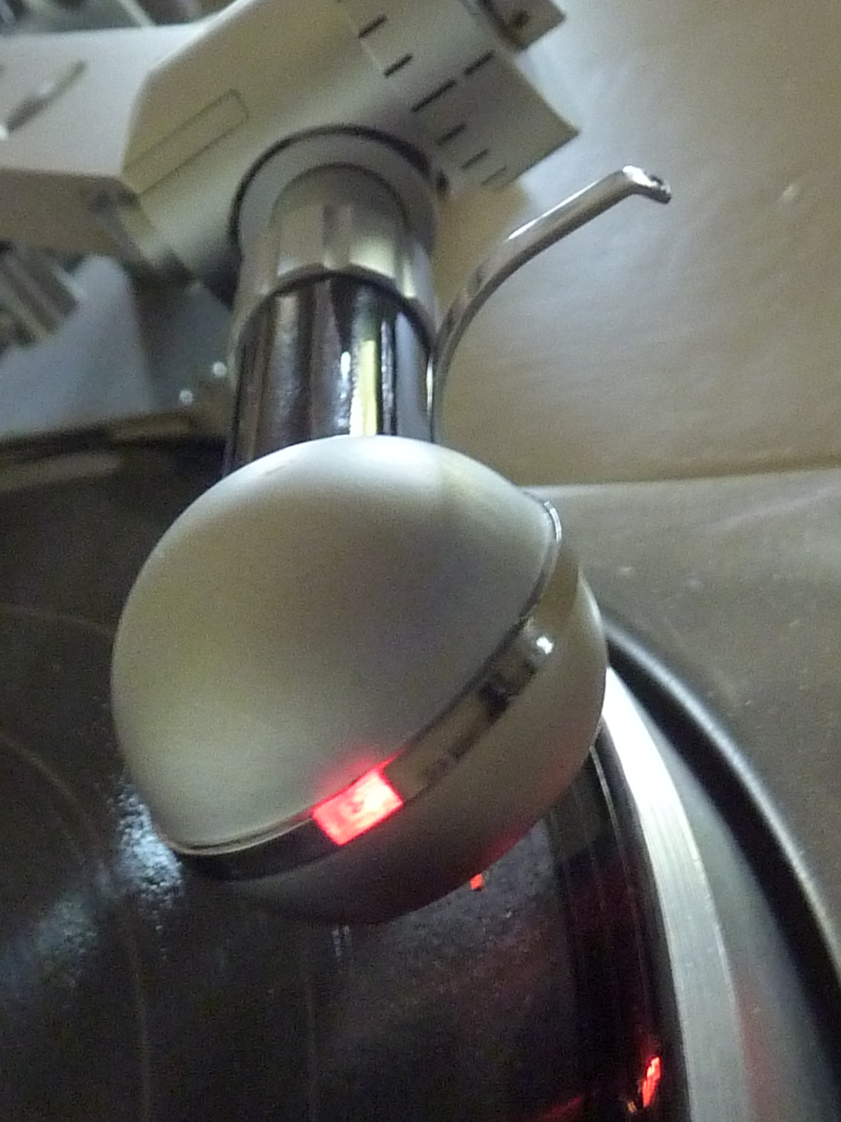

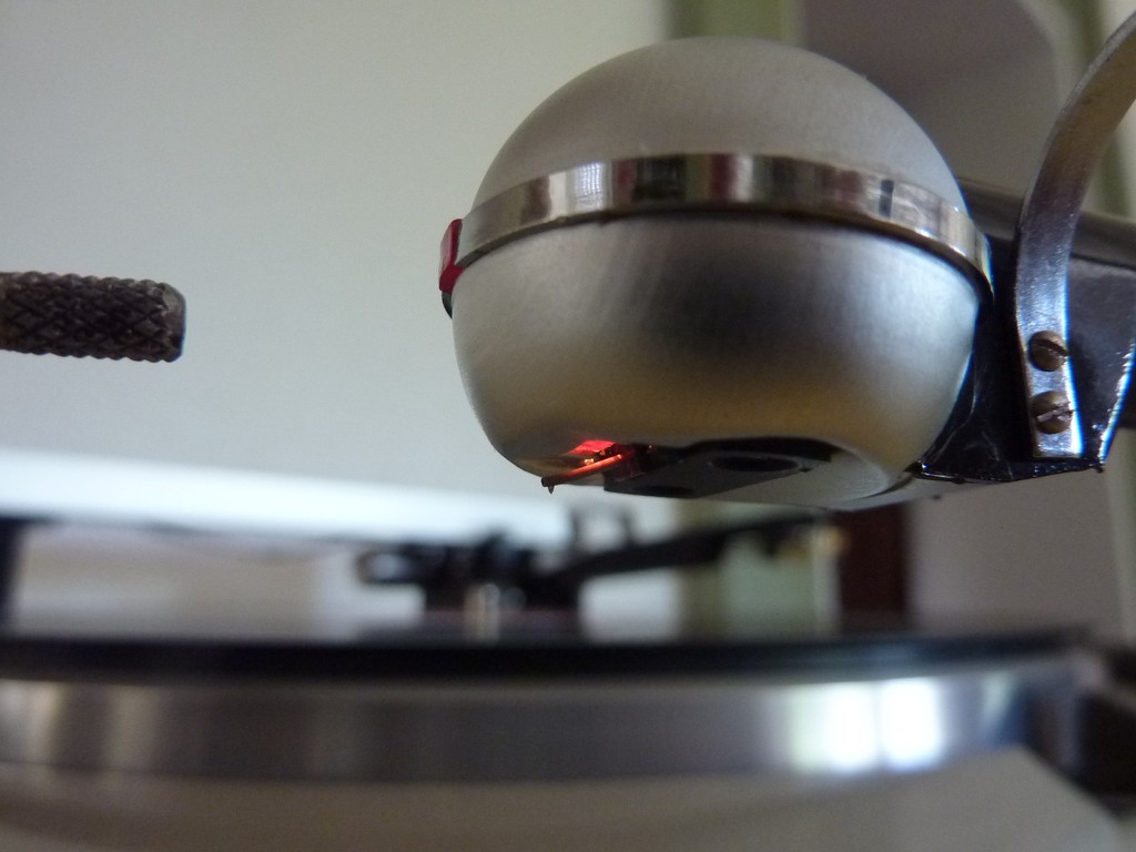

Ayant prévu de restaurer la partie alimentation et gestion du signal, j' ai tout d' abord voulu vérifier le bon fonctionnement de l' ensemble...
J' ai monté la C100-P sur le Dynavector DV-505 et relié ce dernier au boitier d' alimentation de la cellule .. la sortie connectée à une entrée Aux d' un amplituner Marantz 4400.
Pas de bruit ... la lampe intégrée à la cellule s' allume.... tout va bien ... les tensions sur le boitier sont correctes.
Musique... ça fonctionne... les phototransistors sont fonctionnels ....Ouuufff !
P1110425 (Copier).JPG (102.87 Kio) Vu 8682 fois
P1110426 (Copier).JPG (167.53 Kio) Vu 8682 fois
P1110427 (Copier).JPG (137.9 Kio) Vu 8682 fois
P1110428 (Copier).JPG (276.05 Kio) Vu 8682 fois
P1110429 (Copier).JPG (117.11 Kio) Vu 8682 fois

Rencontre du troisième type ;-)
L ensemble est superbe...
Re: Toshiba C-100P Optoélectronique
Oui Aurélien ... On dirait un vaisseau Klingon :whistle: ....

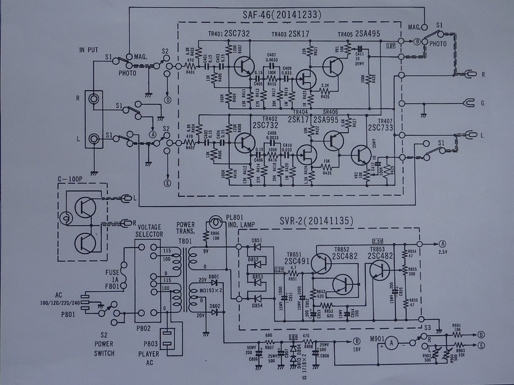

Le schéma du système d' alimentation et de correction de la cellule... avec, chose rare, toutes les références des composants
J' ai effectué les réglages de force d' appui, réglages qui s' effectuent à l' aide du petit ampèremètre .. pour chaque canal ... et aussi le réglage de tension de la lampe d' excitation des photo-transistors ... il était sur 1,6 volt, il doit être précisément sur 2,5 volts ...
Ces réglages se répercutent à l' écoute par une augmentation de la clarté générale, de la définition .... c' est étonnant ...
Le réglage optimal pour cette cellule est obtenu à partir 2,2 grammes de force d' appui ...
Par sécurité pour les transistors à effet de champ embarqués, je dois effectuer un recapage complet du boitier .... mais je suis surpris du résultat qui, dans tous les cas, et AMHA, est supérieur à la quasi totalité des cellules de lecture disponibles en 1970.
Je vous ferai une vidéo pour vous donner une (petite) idée de ce que cette antiquité est capable de produire ...

Comment as-tu fais les photos en gros plan ? macro ou à travers un microscope ?
Ohm Sweet Ohm
:hello: Stéphane
Avec ça et un petit Lumix :mossieurpropre:
