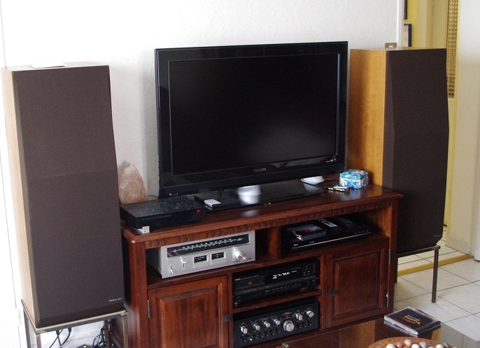

Juste pour vous dire qu'elles sont à la maison.... :love:
J'attends les pieds qui vont bien à la fin du mois, pour l'instant elles sont sur les pieds forcément trop hauts de mes Sampan 303.
Je me laisse un peu de recule avant de vous faire un CR d'écoute détaillé mais dés à présent j'ai bien peur d'avoir à re-découvrir environ 1000 cd de classique et je ne vous parle pas du reste....
Aujourd hui j'ai tout essayé, "le sacre du printemps, the dark side, school, Josquin desprez; Elton J... à chaque fois j'ai redécouvert mes CD.......Une symphonie fantastique que je croyais très très bien connaitre, pff on repart à zéro...........Faut vraiment être c.. d'acheter des trucs comme ça à mon âge :pt1cable:

pionroi

1000 CD = 1000 CR :dingue: :mrgreen:

Heu Georges tu veux mille CR comme celui de la Fantastique ? Et ben on a pas fini :dingue: fin de l'histoire dans 100 ans :lol:

Re: Cabasse Galion IV
Message par Pougatchoff »
:yes!:
As-tu essayé de les mettre tout simplement par terre ?

Message par Broonob »
Stephane a écrit ::yes!:
...et un peu pincée?
Tu as de la chance d'avoir les enceintes de tes rêves d'enfant et surtout la femme qui les a acceptées. ;)
Message par CHARLES33 »
Je ne peux pas les mettre à terre à causes des rampes/prises qui sont sous l'enceinte de gauche. C'est vraiment au millimètre chez moi....
Oui François j'ai une sacrée veine car elles ne sont quand même pas très WAF il faut bien l'avouer.
