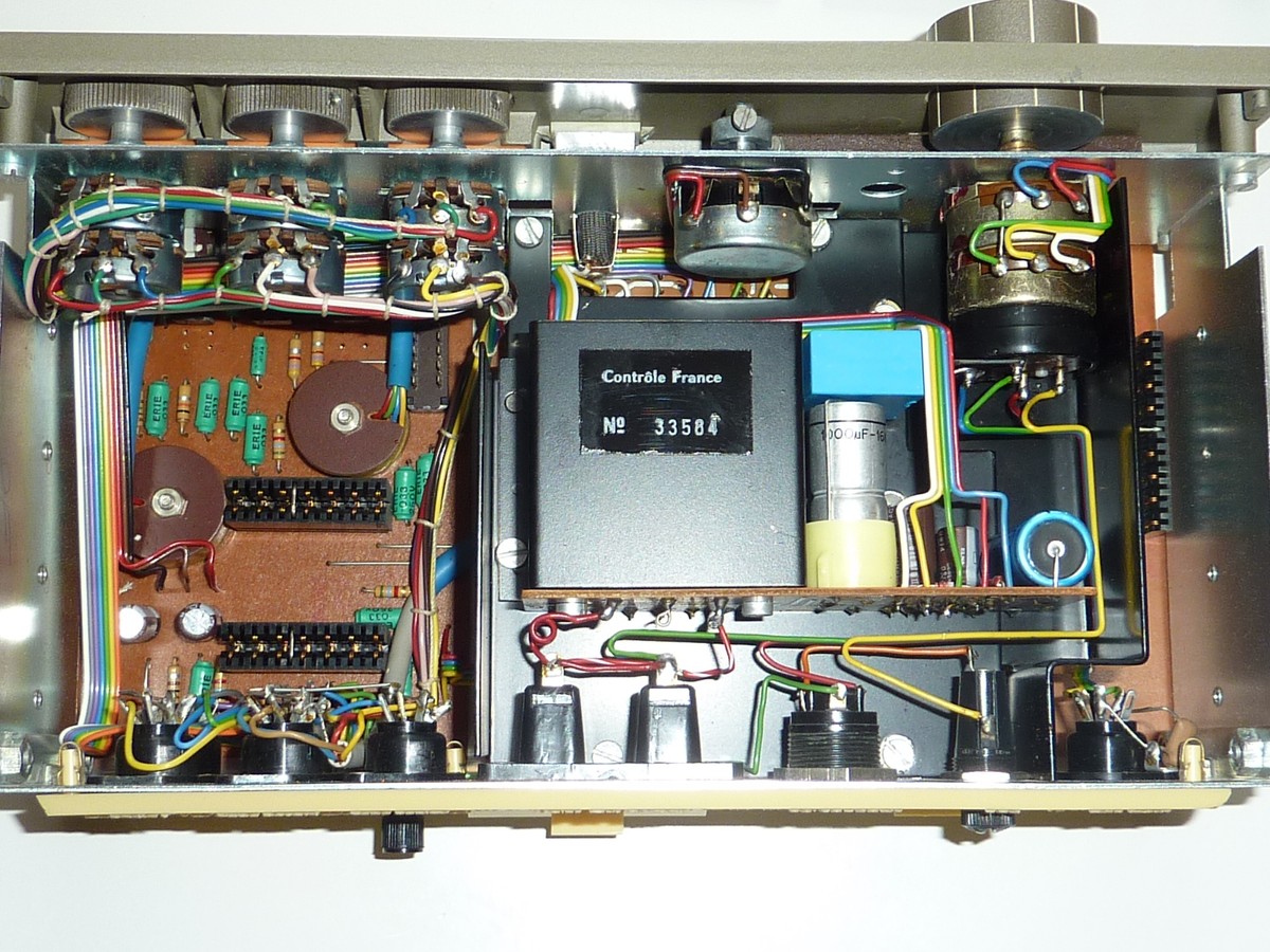

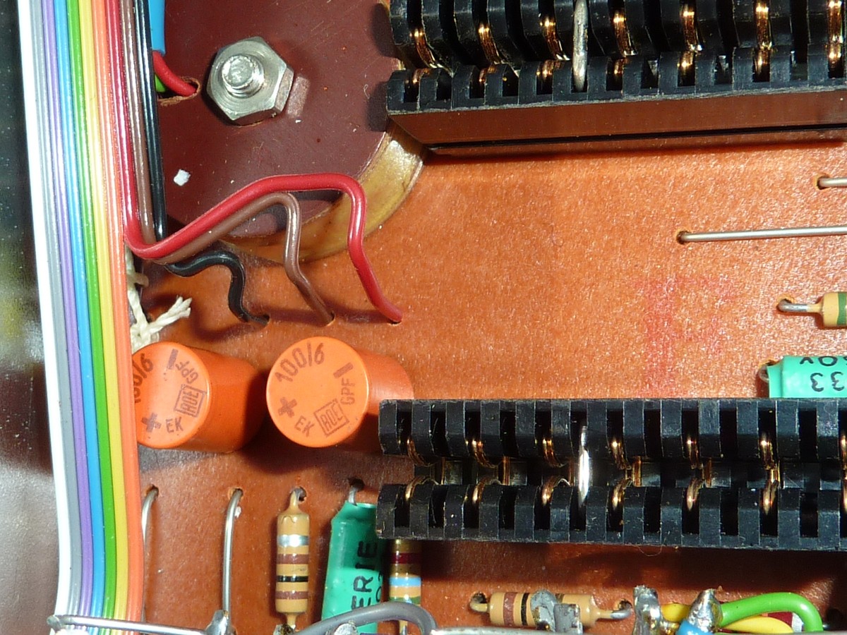

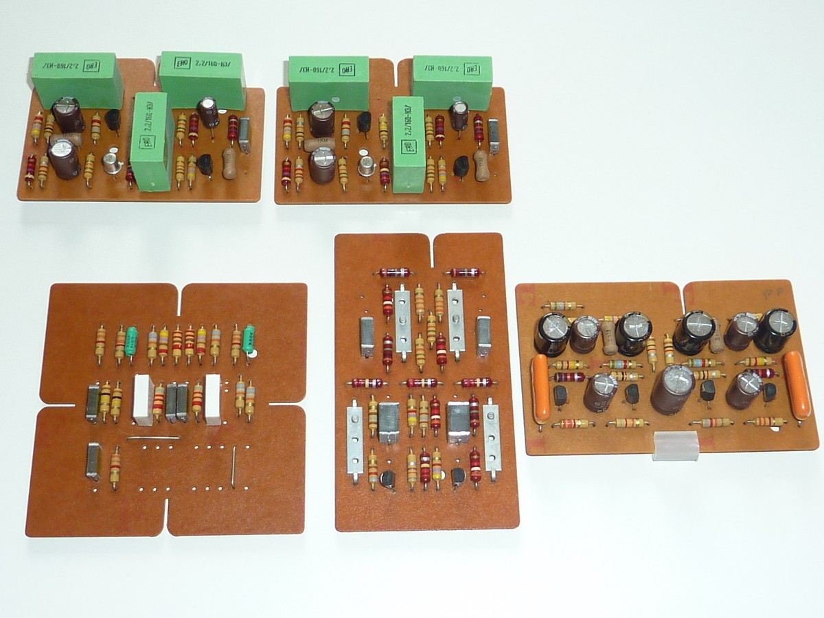

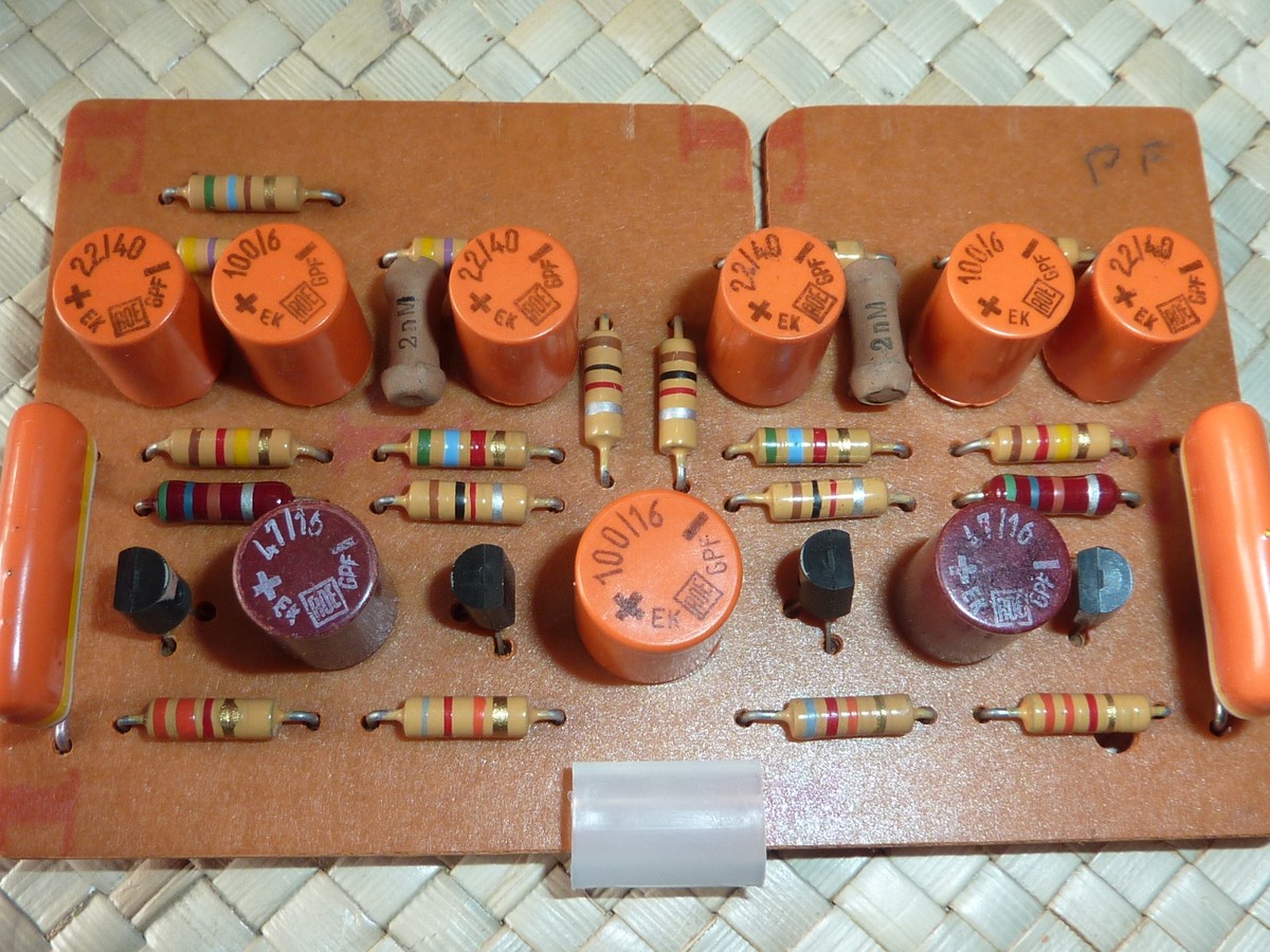

Après Cartland et klug, voici le mon mien à moi :mrgreen:

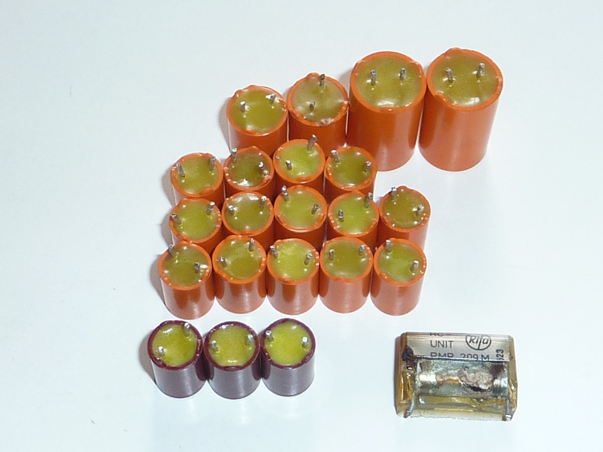

Je pense que c' est une version plus récente que celui de Cartland... ce qui n' empêche que l' ensemble des condensateurs électrochimiques avaient dérivé dans des proportions inquiétantes... entre 30 et 70 % :(

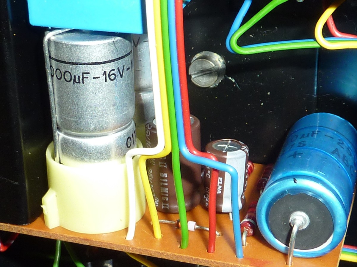

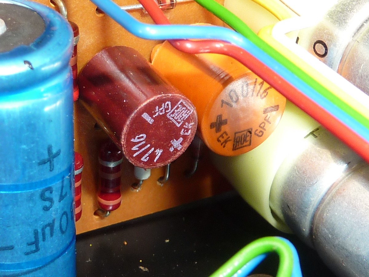

Re: Quad 33
Il faut avouer que la construction est dans la tradition Quad, de qualité, et pour la taille réduite de l' appareil, l' on est surpris par son poids .
Le cablage interne est superbe, digne des plus belles réalisations électroniques, et comme le précise Cartland, la technologie modulaire permet une maintenance aisée.
J' ai donc changé l' ensemble des condensateurs électrochimiques..
