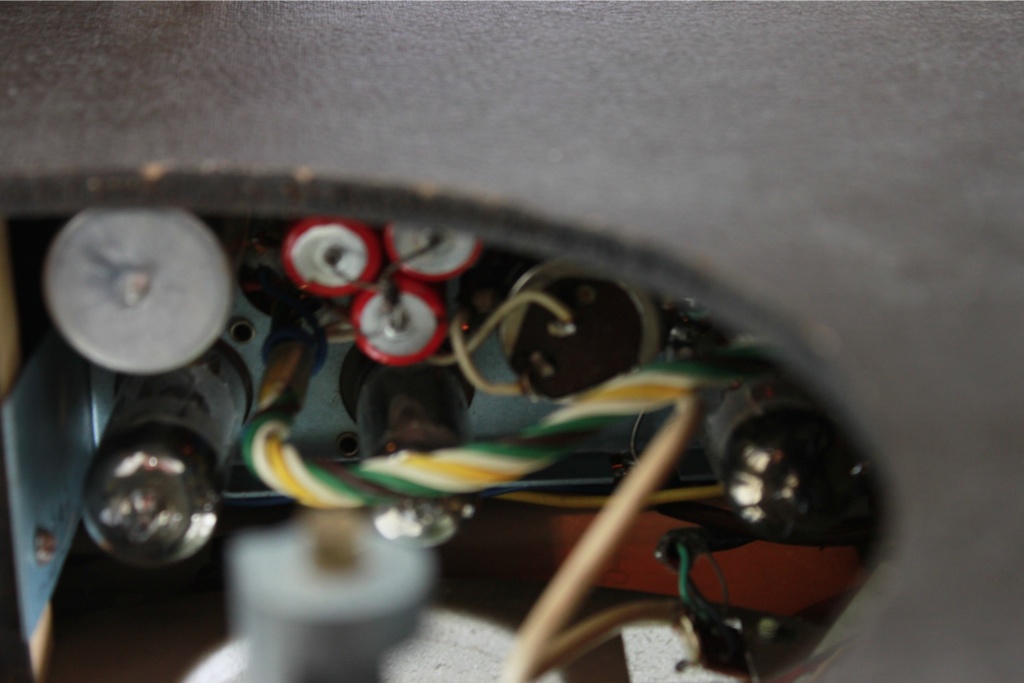

Dans les entrailles de la belle ... partie ampli

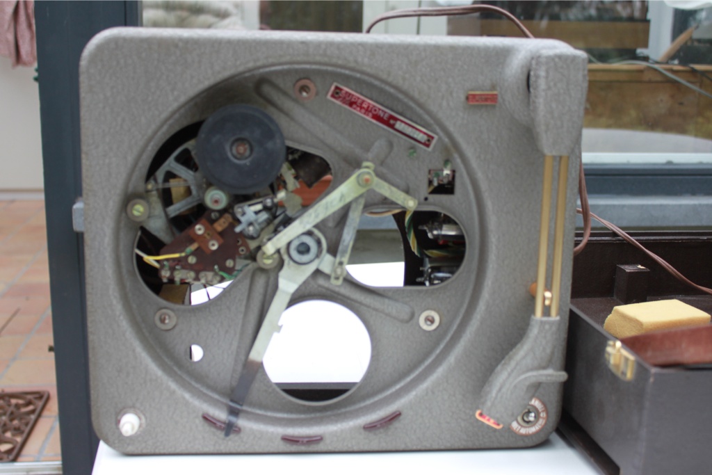

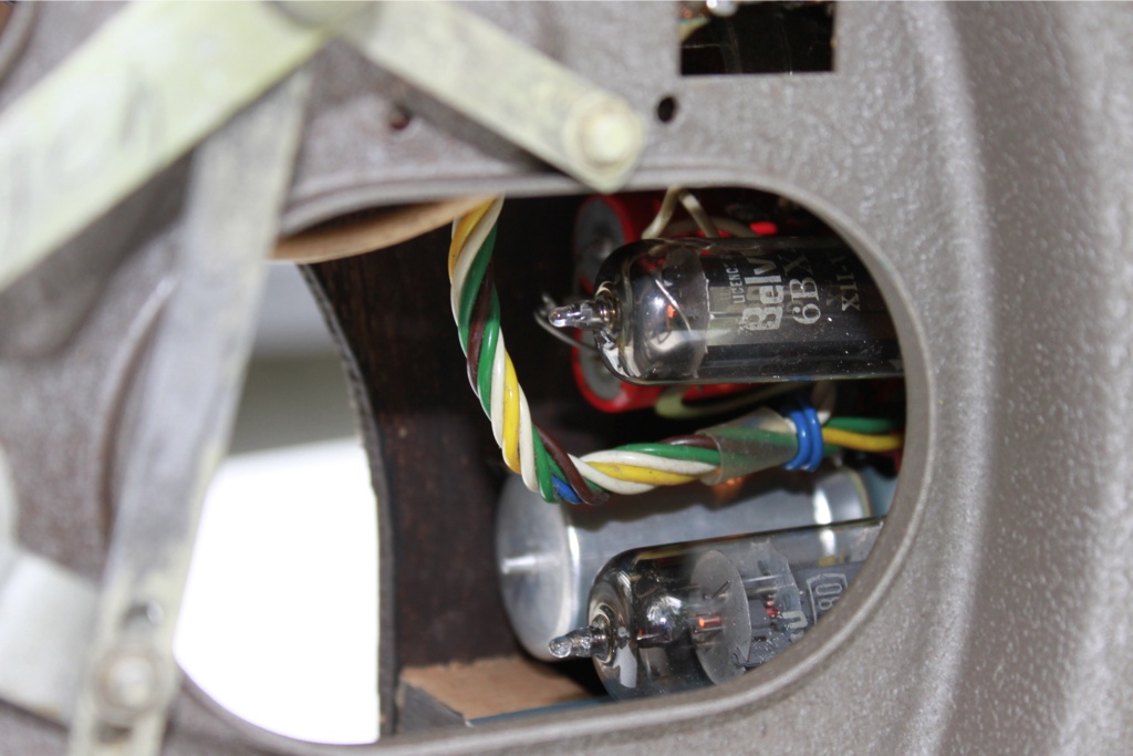

Voilà pour l'instant, ma batterie était à plat ... je reviendrais sur certains détails ...
Sinon, j'ai fait quelques essais, la platine tourne ... parfois cependant le moteur s'arrête avant de pouvoir mettre le bras sur le disque ...
Parfois, heureusement le bras se pose et on peut entendre distinctement le morceau très faiblement, la vitesse semble bien réglée ...
Au niveau du haut parleur, il semble fonctionner, par les sons divers qui en sortent mais la musique n'arrive pas jusque là ...
Côté ampli, les 3 lampes s'allument mais il semble qu'elles bougent facilement ...
Voilà l'état des choses pour le moment ... je vais m'y remettre demain ...

Je veux bien essayer de donner un coup de main, les lampes c'est normal qu'elles bougent, c'est du noval, plutôt prévu pour vivre verticalement et ne pas être déplacé ( mais des ressorts de maintien existent )...
Il faudrait d'autres photos pour avoir une idée plus précise, parfois le moteur de la platine est utilisé comme transfo pour fournir l'alimentation de l'ampli et on ne voit pas beaucoup de transfos sur les photos.
On devrait trouver au moins un transfo de sortie raccordé au haut-parleur, le reste c'est à voir, les lampes commencent par E, U ou P ? ( en dehors de la 6BX(6 je pense) qui serait une EF80 ).
