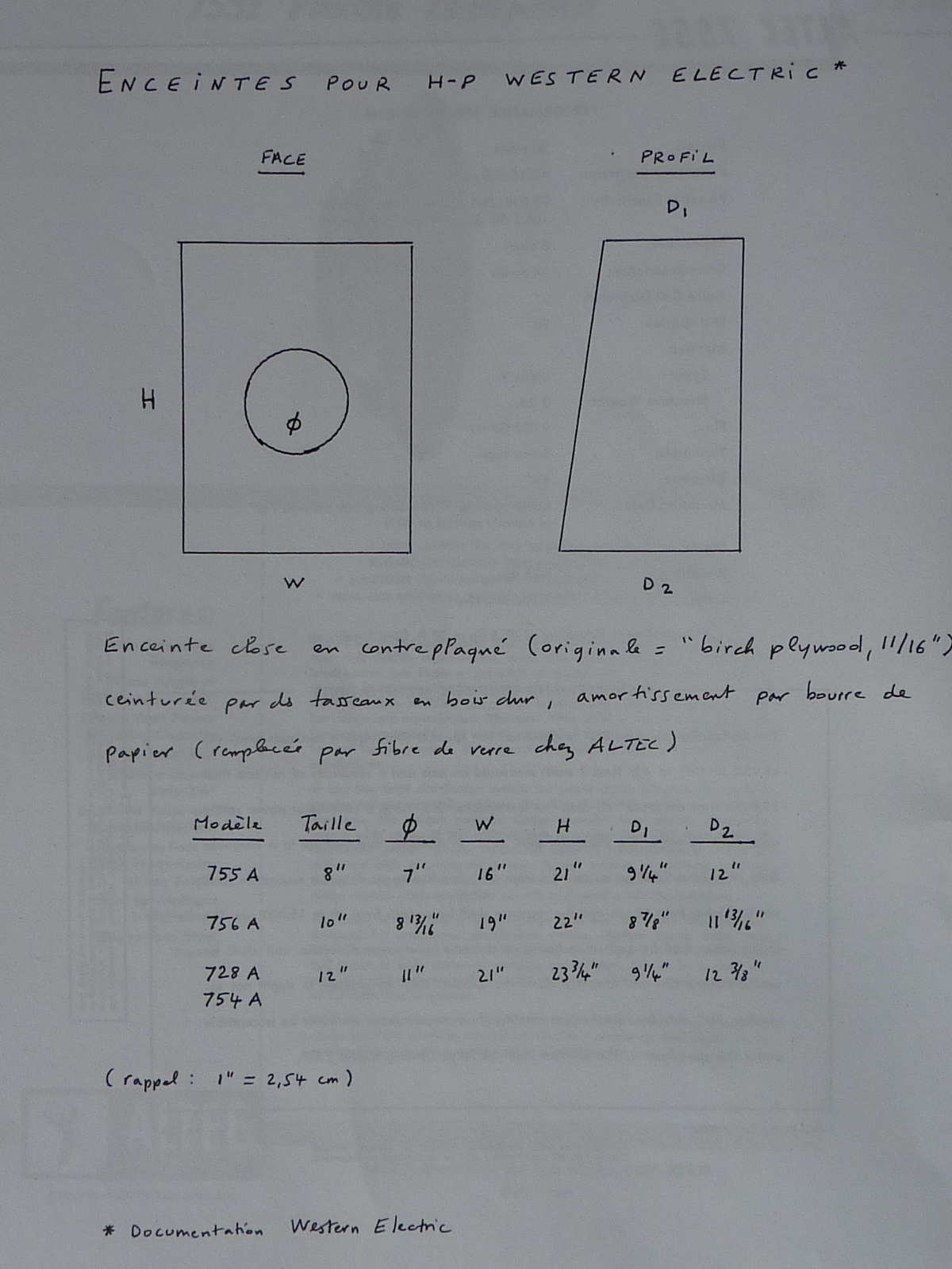

Pour terminer, les différentes documentations des divers modèles et le schéma pour la réalisation d' une enceinte close Western-Electric ..
A noter que les performances d' écoutes sont très différentes d' une version à l' autre ...
Les 755 "A" et "B" sont très proches, mais les versions "C" et "E" n' offrent pas le même équilibre...

L' intérieur est rempli de papier broyé, et n' offre pas d' intérêt particulier
J' ai la flemme de l' ouvrir, d' écailler la peinture, pour faire une photo
