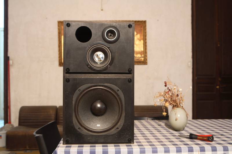

Quelques photos :
w-caches
w-caches
wo-caches
wo-caches
Et les défauts:
1) bois rayé, mais avec du papier verre très fin, ça devrait s'arranger

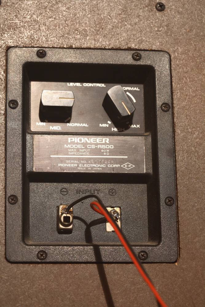

2) connecteurs arrières morts, l'ancien proprio a soudé temporairement des cables directement dessus:

1 - les dômes en alu.
l'aspirateur ? pas beaucoup de chances, c'est raide. la soluce que j'utilise c'est décollage du cône et reformage à la main et recollage. si le cône est vraiment abimé et/ ou ne veut pas se décoller, tu peut recoller par dessus un autre dôme un peu plus grand. c'est plus comme l'origine mais ç'est plus joli.
2 - le bornier :
le plus simple dans ce cas la ou les bornes d'origine sont HS, c'est perçage et je mets à la place de simple fiches bananes femelles.

je ne change pas le bornier :non!:
je vire simplement les restes des connexions (fiches existantes ou bornes) je perce plus gros et je mets des fiches bananes à visser sur le bornier support d'origine.
:as: je sais, je sais... :ange:
Phil.
Re: Pioneer CS R500
Bonne idée!et ,ainsi , les potards de réglages sont préservés.

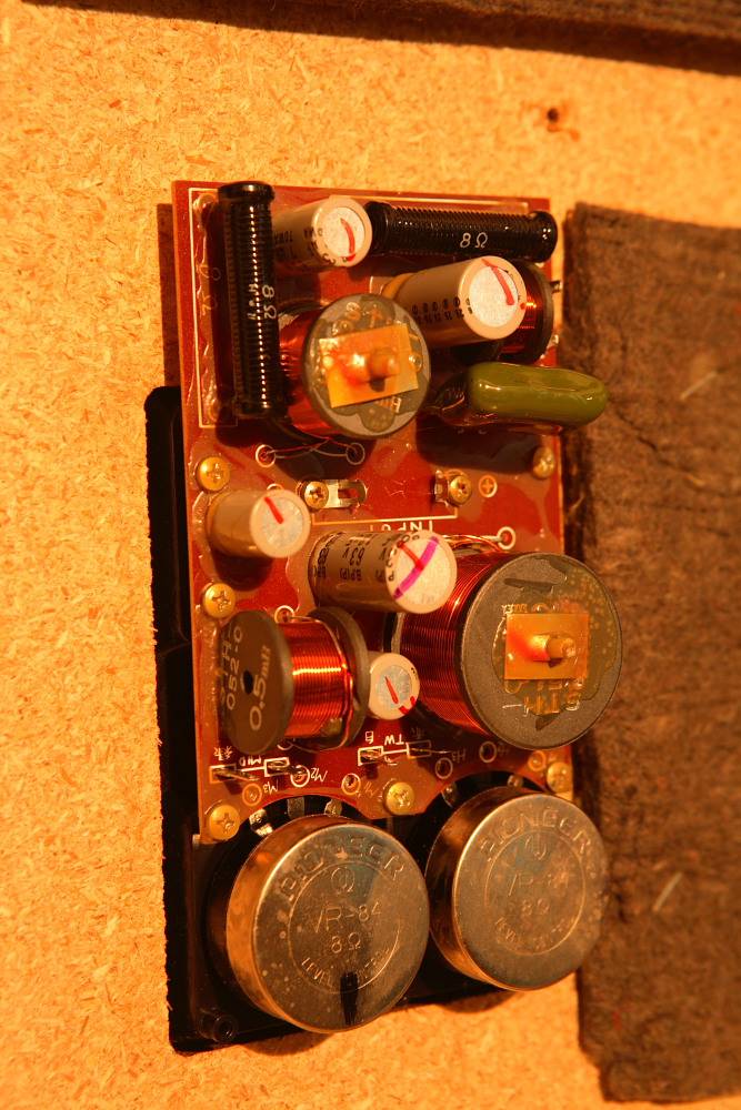

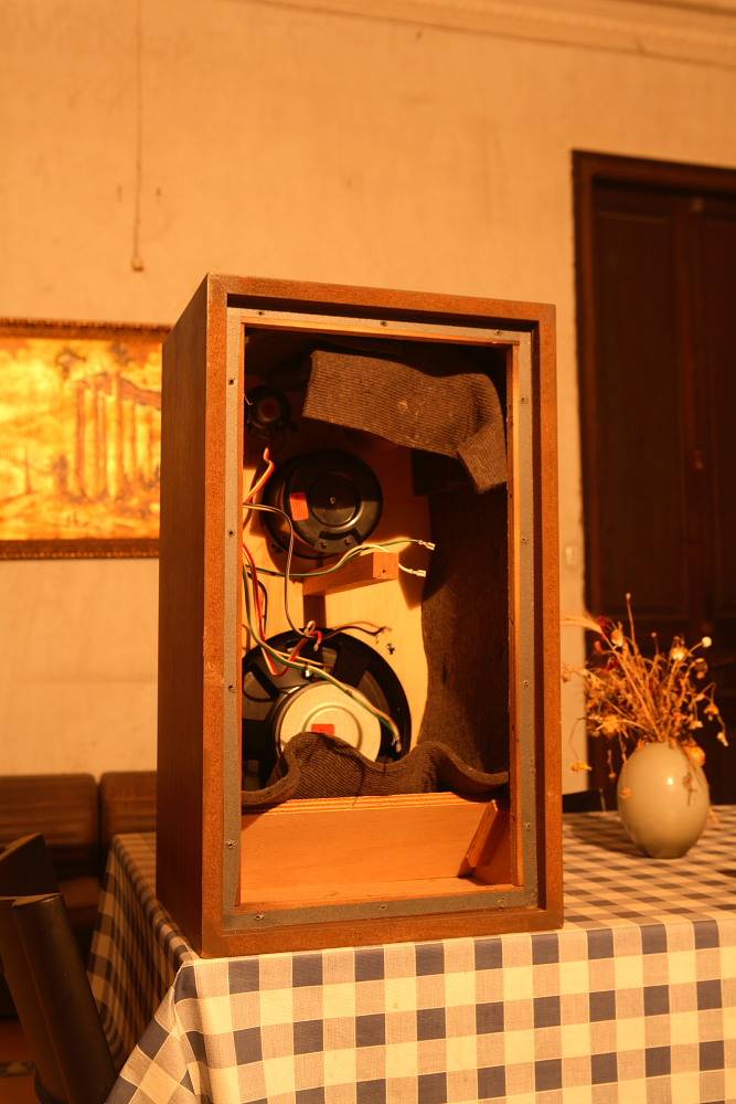

merci pour vos conseils, j'essaie de commencer ce we avec le dôme en alu ;) au passage j'ai vu que le médium était débranché (sur une enceinte) car bien ^sur je n'ai pu m'empêcher d'en ouvrir une...
les photos de l'intérieur et du filtre:
closed-back
closed-back
open-back
open-back
filtre

Ne t'inquiéte pas ,on ouvre tout....
maladie de vintageux,même si tout fonctionne...il faut bien se rendre compte de ce que l'on a acquis..
