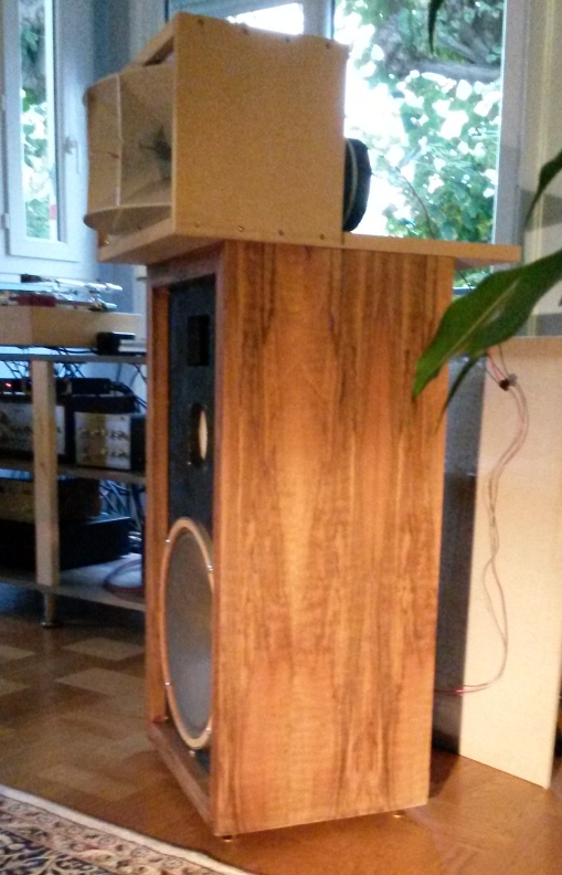

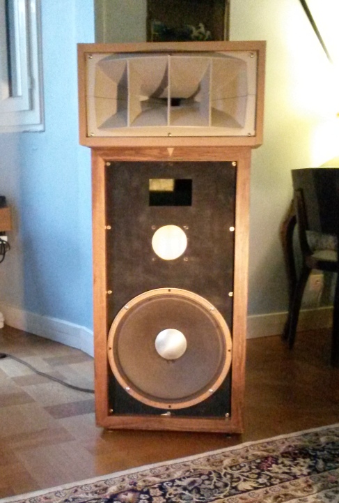

J'ai entrepris de fabriquer un coffrage limité pour les H811B...je ne l'ai fait que d'un côté. D'un point de vue esthétique, mon épouse préfère, moi je suis partagé. D'un point de vue sonore, le fait de fixer le pavillon aux planches de médium réduit un peu les résonances, mais c'est très limité. Le coffrage n'est pas plein pour pouvoir éventuellement changer la compression facilement, je ne sais toujours pas si je vais garder les le85 ou passer aux altec 802 par exemple...
L'idée est ensuite de trouver un placage qui soit proche de celui des caisses...

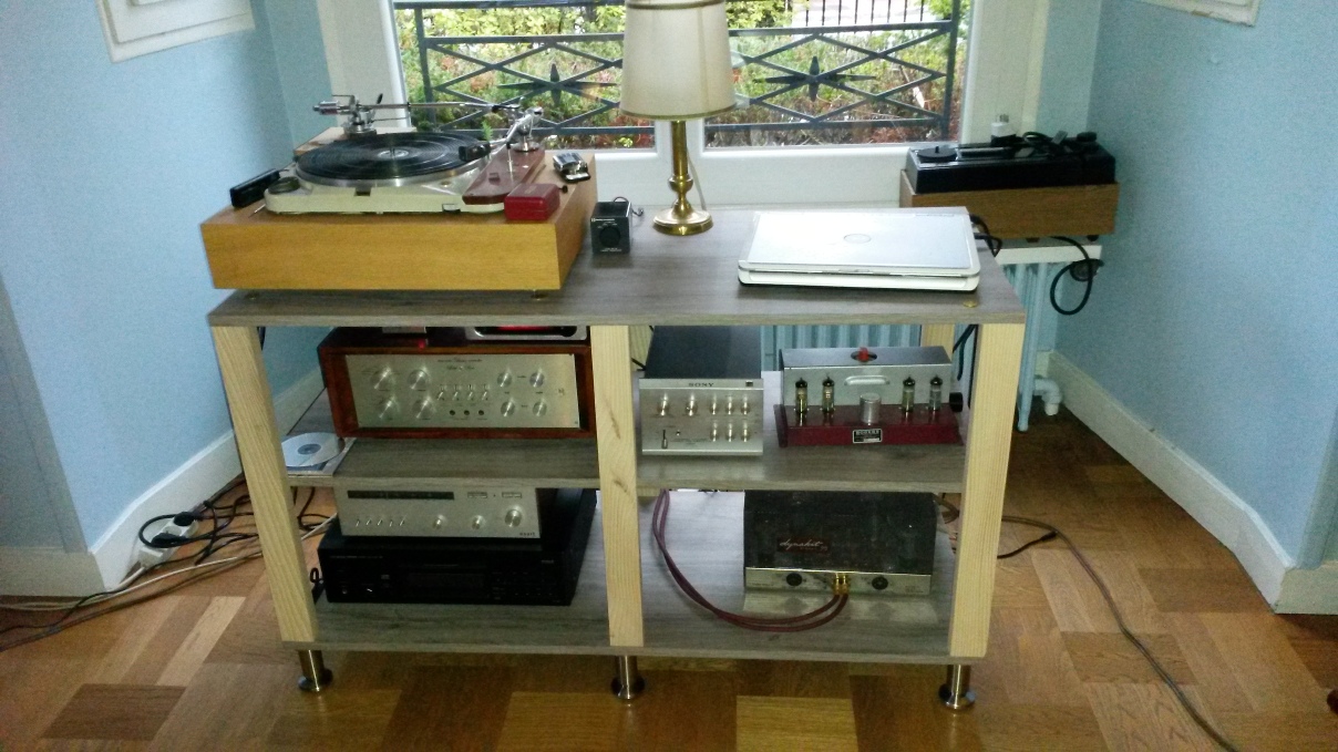

Comme j'avais un peu de temps en septembre, j'ai aussi fabriqué un meuble confortable qui me permet d'entasser un peu de matériel :spamafote:

Effectivement, au niveau esthétique je suis partagé aussi mais par contre, très bien la teinte du pavillon. Et ce boîtier te permet de jouer sur la mise en phase sans voir chuter le pavillon en avant. Et ça c'est top!
Le meuble est vraiment beau.
Faut que je trouve une motivation pour réaliser mon projet de meuble DIY.
Beau travail! :yes!:

La façade semble démontable sur tes enceintes , ça pourrait être intéressant de les retourner (D130 en haut) pour la fusion entre le 38 et la compression ...

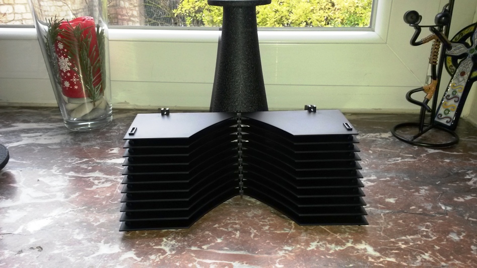

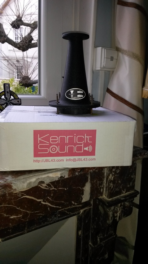

Ce sont deux lentilles fabriquées par Kenriksound, connu pour ses restaurations de vieilles JBL ou altec. Elles seraient identiques au modèle JBL d'origine, et ont été conçues pour aller avec le pavillon H91 et les chambres de compressions le85
Il y a la paire...ouf!
jbl diy 01 petite.jpg (203.16 Kio) Vu 2506 fois
Si les pavillons H811B altec ne se débrouillent pas trop mal avec mes chambres de compressions, pour des raisons essentiellement esthétiques (il s'agit tout de même du salon familial, :whistle: ), je souhaitais malgré tout essayer mes pavillons H91 avec ses lentilles et les le85. Par ailleurs, je n'avais eu l'occasion d'entendre le couple H91/Le85 dans ses enceintes qu'en filtrage passif coupés à 500hz. Or, ce slentilles ne fonctionnent "bien" selon la doc JBL qu'avec une coupure à 1200hz, et par ailleurs, la courbe de fréquence du couple H91/Le85 a l'air un peu tourmentée entre 1000hz et 500hz (ce qui ne fait jamais qu'un octave d'écart) avec une chute brutale sous 500hz.

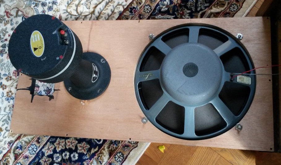

Du coup, on démonte pour remettre en place les pavillons H91

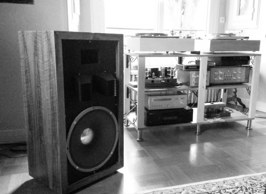

Et hop!
Esthétiquement, c'est mieux, mais pour l'écoute, va falloir patienter un chouïa :whistle:
En noir et blanc, ça gomme les défauts de la photo, ça fait chic, et ça permet malgré tout de se rendre un peu compte :)
