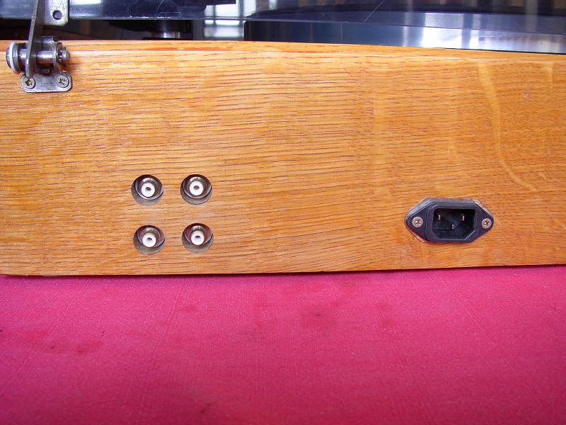

J'ai restauré une 125MKII qui était dans un grenier depuis des années.
J'en ai profité pour changer le coffret et mettre des connectiques adaptées à aujourd'hui.
les RCA et IEC
les RCA et IEC

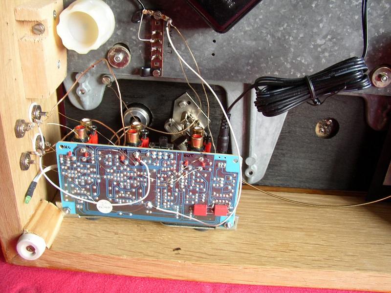

La partie Pré Pré que j'ai installé dans le nouveau coffret.
Le tout câblé avec du câble argent 0,15 Ag cryogénisé (les câbles les plus fin).
Le prép Pré installé
pré-pré NAD.jpg (229.11 Kio) Vu 10174 fois

Le dessous complet de la platine modifiée avec le raccordement de l'alimentation de la carte Pré-Pré NAD PP2 sur la carte d'alimentation générale de la platine. Rakout d'un filtre EMI avec la prise IEC.
