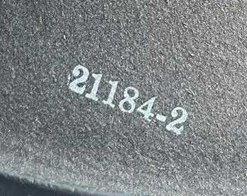

J'ai une question pour les seniors expérimentés sur ce forum.
Concernant la série sur les cônes Altec 515B, (les premiers cônes 21184-2).
J'ai trouvé au Vietnam deux unités 515B avec cette série de cônes, mais je ne sais pas s'ils sont originaux, j'ai peur que les cônes aient été remplacés par d'autres non inscrits et ensuite cette série a été appliquée au cône (en d'autres termes, un faux).
Je dis cela parce que les cônes semblent très propres pour leur âge de plus de 60 ans, étant donné qu'il s'agit des premiers modèles de cônes pour le 515B.
De plus la police des chiffres semble différente, l'image A est une série de cônes avec une police qui semble originale et l'image B est la série d'unités que j'ai trouvée. Il est clair qu'il existe différentes polices.
Qu’en pensez-vous, que savez-vous de cet aspect ?
Merci beaucoup.

A ta place j'attendrais la possibilité de faire un achat local (disons à un maximum de 5 hrs de route). Car même si ce ne sont pas des contrefaçons, il y a tout les risques liés aux envois de colis. Il faut être patient.
