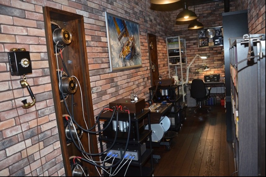

Que vous ayez mentionné le Maxonic W401, je me suis souvenu qu'il y a quelque temps, j'étais vraiment intéressé à en savoir plus sur ces unités.
En cherchant des informations à l'époque, j'en ai trouvé un heureux propriétaire, doté d'un système audio que peu de gens peuvent se permettre.
Ci-dessous une vidéo de son système, vous pouvez utiliser la traduction YouTube pour comprendre de quoi parlent les interlocuteurs, depuis le russe :
Vous trouverez ci-dessous un bref historique du parcours de cet audiophile vers la recherche du « Nirvana ».
Il est très intéressant de constater combien de transformations son système a subies.
https://tannoyaudio.jimdofree.com/%D0%B ... %8F%D1%85/
Quoi qu'il en soit, c'est de quoi rêver..... :love:

Autant je respecte les grands systèmes japonais qui sont le résultat de longues années de recherches, de travail, de connaissances et de passion, autant celui-ci me laisse plus froid que l'hybernatus du film...
Les systèmes japonais respirent l'humilité et la passion, celui-ci la démonstration et le pognon.
